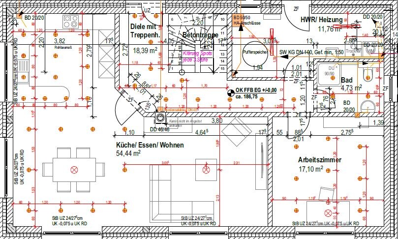

Hallo Forum,
wir wollten ursprünglich im ganzen Erdgeschoss, außer Hauswirtschaftsraum, Granit Verlegen lassen. Jetzt haben wir bei einem Natursteinhandel einen chicen Marmorboden gesehen (Verde Guatemala). Diesen würden wir im ganzen Erdgeschoss, in verschiedenen Größen, auf der Treppe und in der Diele OG verlegen. (Die Diele oben hat nur 4,5 m².)
Frage: Ist polierter Marmor für Treppe und Küche geeignet oder zu rutschig? Ist die Oberfläche hart genug, um im Eingangsbereich dauerhaft den Belastungen standzuhalten? Kann man Marmor nachpolieren, wenn er "abgelaufen" ist? Wie ist die Beständigkeit gegen Fett o.ä., das in der Küche vielleicht mal aus der Pfanne spritzt? Ich habe schon gelesen, dass Marmor nicht säurebeständig ist, aber so häufig wird ja nun kein Essig (oder andere saure Lebensmittel) verschüttet.

Bei meinen Eltern liegt in Flur und auf der Treppe seit über 30 Jahren Marmor und der hat sich ganz gut gehalten. In der Küche ist aber keiner. Einzig "unglücklich" sind an zwei Stellen abgebrochene Ecken durch schwere, heruntergefallene Gegenstände, wenn man halbwegs genau hinschaut sieht man die Stellen noch.
08.09.16 15:13
Ich hab den mal gegoogelt: ein wirklich schickes Material ist das!
Ich nenne ihn allerdings "sehr dominant"!
... Und kann mir vorstellen, dass man sich irgendwann der Grünen Farbe oder aber auch der wilden Struktur schnell übersehen kann.
Dazu kommt dann die polierte Oberfläche. Das muss man mögen. Vielen behagt es nicht, wenn Licht gerade vom Boden aus reflektiert wird. Oft wirkt das kalt, gerade in Kombi mit vielen Deckenspots* oder aber altbacken, wenn Naturholz die Einrichtung schmückt.
* Davon habt ihr ja viele geplant. Irritieren könnten Spiegelungen zB auf der Treppe!
Das würde ich an Eurer Stelle hinterfragen, und das mehrmals.
Das würde allerdings auch den Granitboden betreffen
Ansonsten ist Marmor säureempfindlich. Das muss man bedenken, wenn es um Reinigung geht. Auch eine Putzfrau würde ich da nicht ranlassen!
Bei uns zeigt sich auf einer Marmorfensterbank, wo wir unsere Spüliflasche stehen haben, Spuren des Flschenbodens

Hallo!
Wir sind vom Verde Guatemala doch noch auf Verde Maritaca umgeschwenkt. Das ist etwas heller und Granit statt Marmor. Ich bin sehr gespannt, wie es in der Fläche wirkt. Werde dann in ca. 3 Monaten mal ein Foto hochladen
