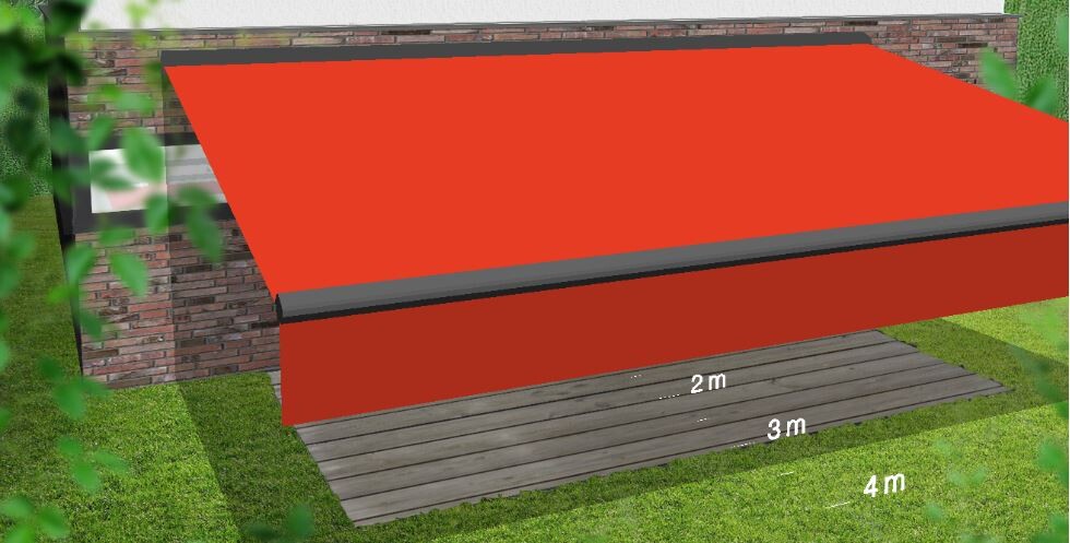

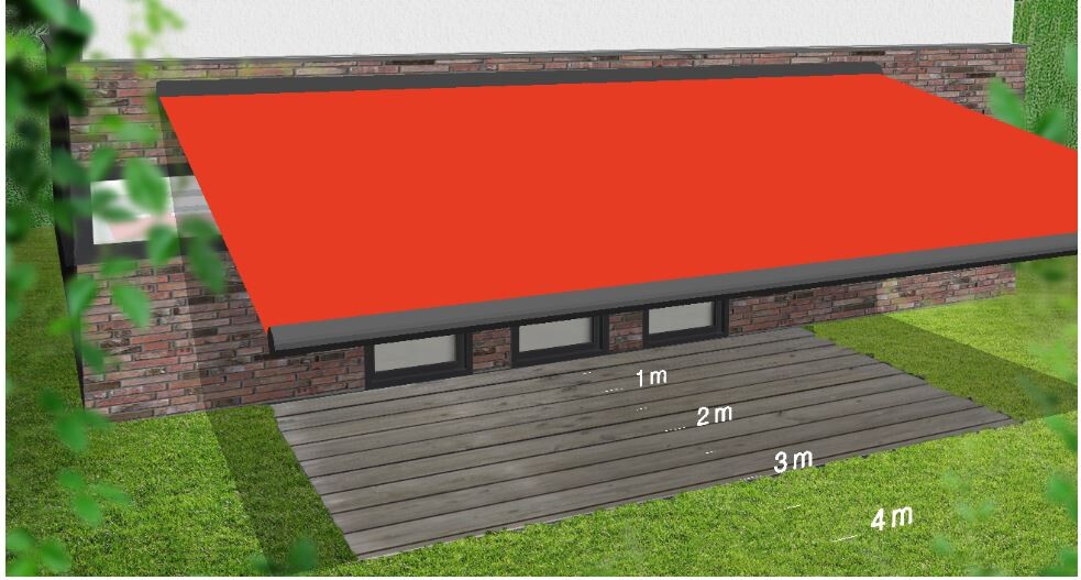

Ich hab das mal auf deren Seite eingegeben. Hier mal noch die Eckdaten:
Breite: 700cm (mehr geht auf der HP nicht)
Ausfall: 400cm
Montagehöhe: 260cm
Neigungswinkel: 12°
Ausrichtung: Süden
Wenn ich nicht ganz falsch liege, sollte ich mit dem Neigungswinkel noch eine Durchgangshöhe von 180cm haben und die Markise voll ausgefahren 390cm der Terrasse überdecken.
Laut Markilux wäre das Minimum an Schatten im Hochsommer am 01.08.2020 um 11-12 Uhr wie hier zu sehen:
Rote Dachüberdeckung über Holzterrasse vor Backsteinhaus; Maßlinien 1–4 m sichtbar
Da die EG Decke im Sitzbereich 110cm übersteht, hätten wir also ~4m Schattenbereich, in dem wir sitzen könnten.
Ist das richtig so? Dann müssten wir eventuell doch überlegen noch einen Voland dazu zu nehmen. Damit könnten wir noch ein Bisschen mehr rausholen. Hier mal mit 50cm Voland:
Rotes Dach über einer Holzterrasse vor einem Backsteinhaus; grüne Gartenumgebung.
Macht auch nicht mehr so viel aus und wird sicherlich noch mal deutlich teurer werden...
