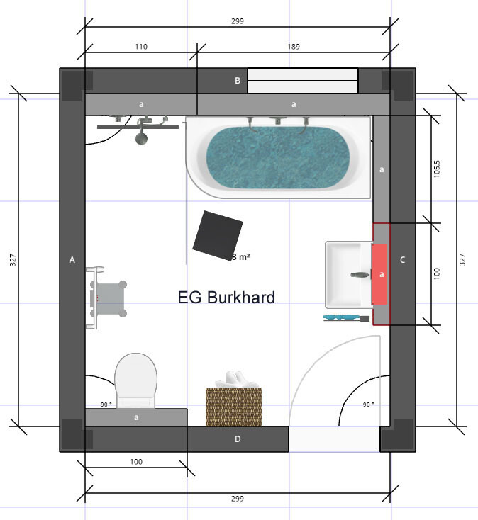

Meine beiden Badezimmer sind "eigentlich" bereits geplant.
Beim begehen der Baustelle kamen aber noch einige "frische" Ideen auf.
Noch bin ich relativ frei bei der Umplanung, Wände und Türen und einige Kleinigkeiten stehen aber natürlich bereits fest.
Hier mal das EG Badezimmer (selbstgenutzt) wie ich es geplant habe:
Grundriss eines Badezimmers im EG Burkhard: Badewanne, Waschbecken, Toilette und Tür
Die Position der Dusche steht bereits fest bzw. das Raumhohe Vorwandelement da hier Abwasser und Kontrollierte-Wohnraumlüftung nach/von oben durchlaufen müssen. Die Dusche soll dreiseitig von ca. 2m hohen Glaselementen umschlossen sein. ca. 130-140 tief, ohne Tür oder Vorhang.
Mein Wunsch nach einer freistehenden Badewanne konnte ich bisher graphisch nicht für mich ansehlich umsetzen. Aber es kam hier die Idee auf den waschtisch an ein T-Element neben dem WC zu platzieren und dann die Wanne rechts in die Ecke schräg hinzustellen. Problem: Es könnte etwas eng werden neben dem WC oder man steht halb in der Tür wenn man am Waschtisch steht. Hat jemand eine bessere Idee? Meine Wunschwanne (noch nicht probegesessen) wäre so ein optischer Knaller wie z.B. diese hier

Ein Grund: Ich würde mich voraussichtlich jedes Mal, wenn ich ins Badezimmer gehe, an der Optik erfreuen. Auch bestimmt ein gewisser Wow Effekt für Gäste (habe ja kein separates Gäste-WC). Und wenn andere sich freuen freue ich mich darüber 😎
Aber ein bisschen Bammel habe ich noch mich auf so Eine festzulegen. Noch als Info: Eine Badewanne ist für mich Pflicht (auch medizinisch bedingt)

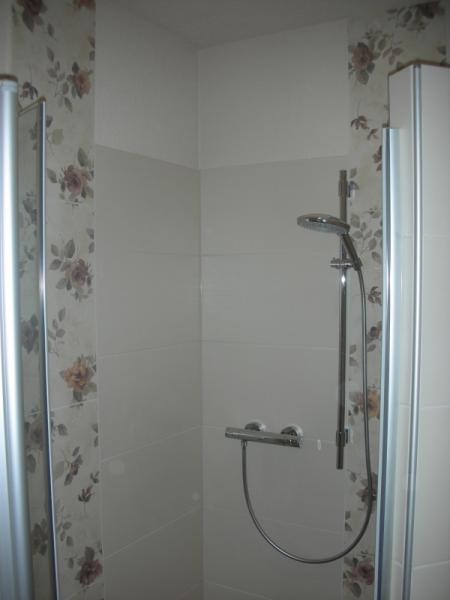

Ich würde den Duschkopf trotzdem an die Wand links planen, dann halt mit Vorbau. Beobachte einfach mal beim Duschen, wie das Wasser spritzt. Wenn du drunter stehst, geht halt viel nach rechts oder links. Du kannst ja Armatur nach planunten ganz links in die Ecke setzen und Dann Duschkopf mit Stange nach links an die Wand. Statt wie z. B. bei mir nebeneinander:
Duschbereich mit verstellbarer Handbrause an Stange, weiße Fliesen und blumige Randverkleidung
Und, wenn dann noch der erste Meter Abtrennung zur Wanne wirklich Trockenbau mit Fliese ist, dann kann das alle 2 Wochen deine Putzhilfe ordentlich säubern und die 50 cm Scheibe nach vorne hin, wird sowieso kaum Wasser abbekommen.
Ich fände, gerade, wenn die Scheibe quasi außen auf einer halbhohen Wand aufsitzen würde, muss man immer diesen Absatz mit reinigen/"abflitschen", damit da kein Wasser stehen bleibt. Und außerdem finde ich es optisch auch nicht so gelungen, wenn da die Sammlung Shampoo, Duschgel etc. steht. Sieht man ja von außen und meist sind das ja nicht farblich abgestimmte Flaschen fürs Badkonzept, sondern einfach die Sorten, die man gern mag usw.
