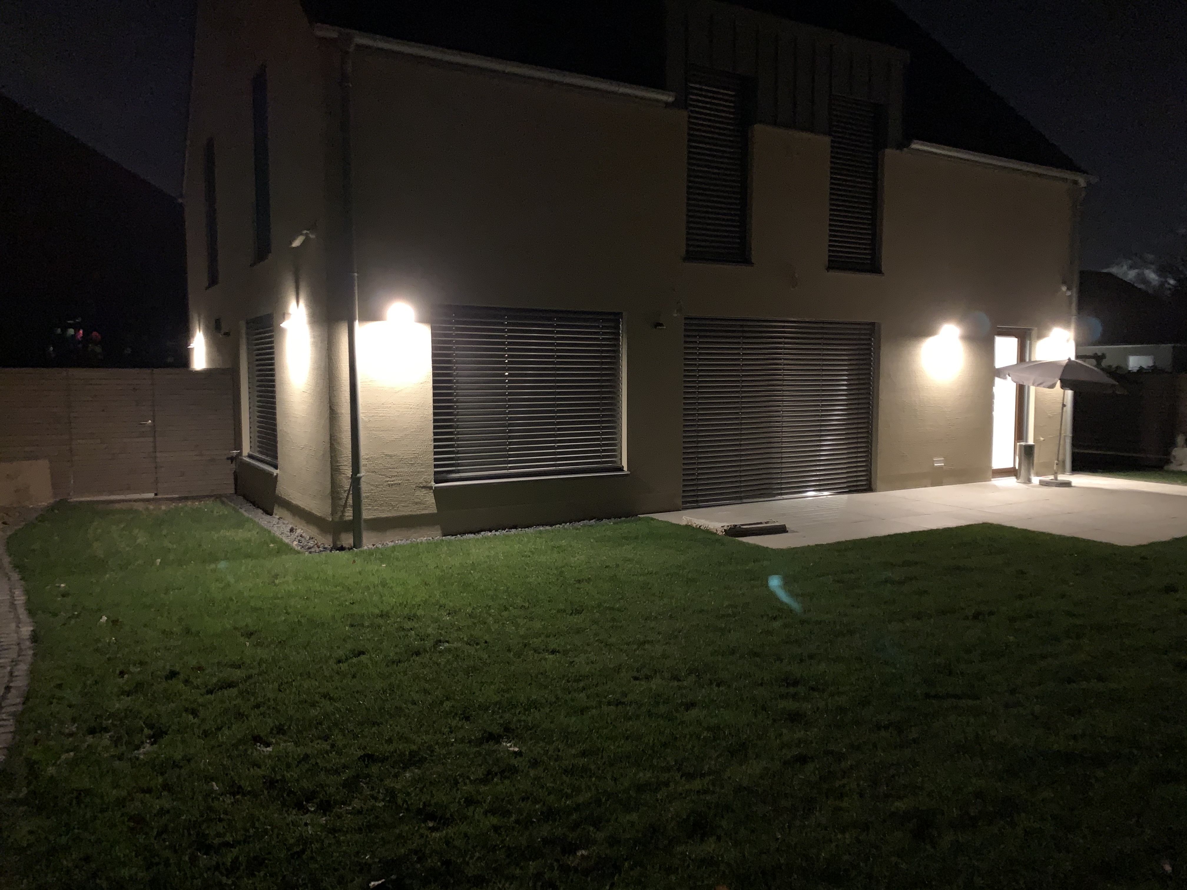

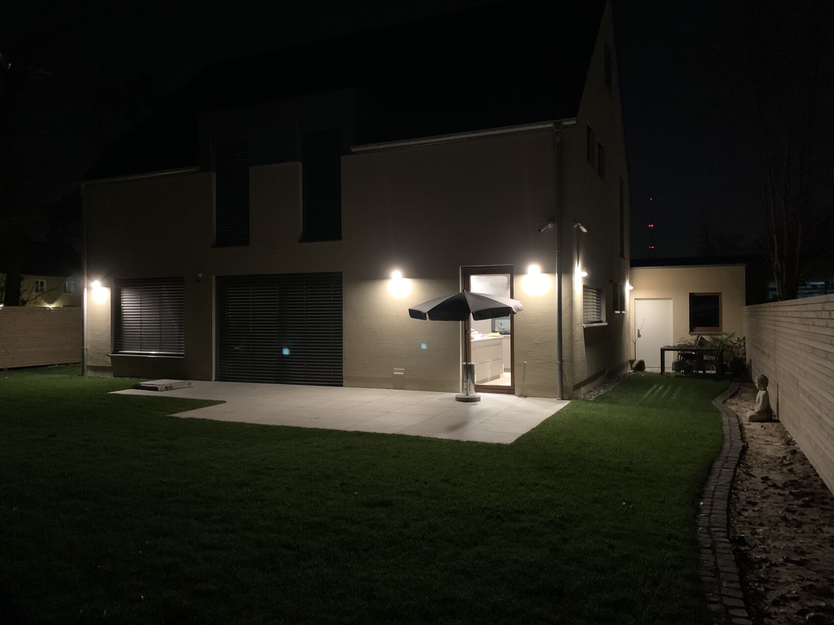

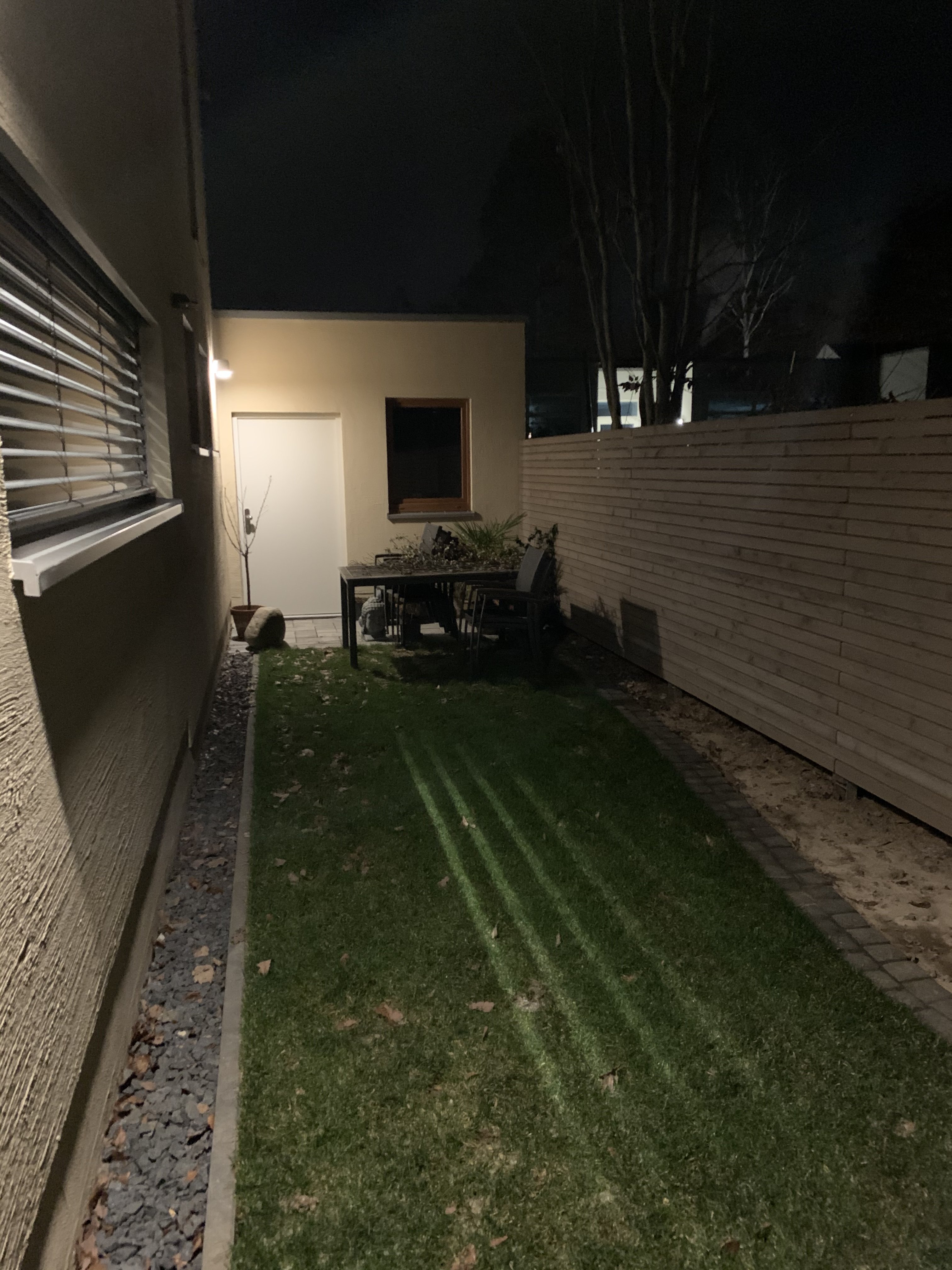

Vielleicht nochmal ein paar Details zu unserem Garten. Es sind ca. 250qm und hat ein sehr gutes Gedächtnis, der Garten ist wie ein U um das Haus angelegt. Wir haben am Zaun entlang eine geschwungene Mähkante der Rest ist sehr gerade und linear. Die Schenkel des Us aus sind exakt die 3m Abstand zum NB-Grundstück. Tatsächlich wollten wir auch den Robbie an das Ende eines Schenkels setzen.
Der Rasen ist komplett eben, keine Steigung keine engen Winkel. Was wir inzwischen festgestellt haben, unser Boden ist so lehmig, wenn es stark regnet bilden sich regelrechte Pfützen und danach ist der Rasen noch sehr lange matschig. Hat das Auswirkungen auf die Auswahl oder den Einsatz im allgemeinen?
Hier zur Info noch mal Bilder vom Garten.
Linke Seite...
Rechte Seite. (Bitte ignoriert den „Regenschirm“. Das ist unsere derzeitige Überdachung :p )
Rechte Seite von näherem. Hier ist das Häuschen vom Robbie geplant. Rechts unter dem Garagenfenster.
Ist das tatsächlich eine schlechte Position?

Die Position der Station ist nicht optimal. Von der Breite her recht es gerade noch so wenn ihr sie in die Mitte stellt.
So steht sie aber immer im Laufweg von der Türe. Entweder du stellst sie auf die vorhanden Platten und zieht 4-5 kleine Leerrohre ( 1 x BK links, 1x SK 1, 1 x Strom vom Trafo, 1 x SK 2, 1 x BK rechts) darunter, du stellst sie in den Rasen dann bleibt immer Gras um die Station stehen dass du schneiden musst, oder du legst weitere Platten wo du die Station dann daraufstellst.
Vorteil wenn er im Schenkel steht ist dass du locker mit einem Suchkabel auskommst.
Durch die ebene Terrasse und die Randbegrenzungen hast du super Voraussetzungen für einen Mähroboter. Du kannst die Begrenzungskabel direkt an den Grenzen verlegen. Somit fährt der Roboter ein Stück darüber und es bleibt kein Streifen stehen.
