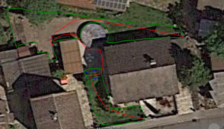

Guten Tag,
ich möchte einen Mähroboter in meinem Garten installieren, aber bin mir bezüglich der Umsetzung recht unsicher!
Die grüne Umrandung steht für den zukünftigen Rasen, das rote wäre eine Möglichkeit für ein Suchkabel und das blaue ist ein Sichtschutz der noch installiert wird.
Zwischen den beiden Flächen befindet sich eine Terrasse mit Stühlen und Tisch, weshalb der Mähroboter hier nicht einfach durchfahren kann.
Fragen:
Wie lässt sich das Mähen der zwei Flächen am Besten umsetzen?
Ist die Position der Ladestation (Ende der roten Linien) in Ordnung?
Würde der Mähroboter auch zwischen dem Sichtschutz mähen?
Meine bisher einzige Idee wäre zwei Flächen anzulegen, den Mähroboter in einem festen Intervall auf die zweite Fläche zu setzen und ihn über das Suchkabel wieder zur Ladestation fahren zu lassen. Das Suchkabel wäre dann möglichst weit entfernt von den Stühlen der Terrasse. Vermutlich würde ich das Kabel dort in den Fugen verlegen
Das Grundstück hat nach rechts eine leichte Steigung. Zwischen Garage, Pool und der unteren Fläche gibt es aber keine Höhenunterschiede.
Vorab vielen Dank

nicht wenige Modelle brauchen kein Suchkabel mehr, sondern fahren am Begrenzungskabel zur Ladestation. Das könnte man hier auch so umsetzen. Die beiden Zonen würde ich durch eine schmale Passage miteinander verbinden. Da reicht bei der Terrasse ein schmaler Streifen. Die Ladestation in der Ecke ist eher ungünstig, da je nach Modell die Ladestation auch unterschiedlich angefahren wird.

Ist das Runde der Pool, die Durchfahrten sehen eng aus.
Begrenzungskabel und Leitkabel dürfen sich nicht kreuzen (hast du 2mal).
Sichtschutz funktioniert auch mit Abstand 30cm unten zum Rasen, dann kommen Katzen und der Robbi drunter durch.
Welcher Hersteller, wir haben Gardena City live 750 für eine ähnliche Situation.

@AxelH. gerade andersrum. Günstige fahren am Begrenzungsdraht, höherwertige nutzen (zusätzlich) Suchkabel.
Deutlich weniger Abdrücke im Rasen und Topmodelle nutzen auch noch GPS.
Suchkabel dürfen keinen Begrenzungsdraht kreuzen. Außerdem sollten die Suchkabel ca. 2 Meter gerade aus der Station laufen bevor sie abbiegen. Position ist nicht optimal aber machbar. Wie breit ist die Engstelle am Pool?
Hin- und hertragen macht gar keinen Sinn. Das machst du nicht regelmäßig. Das Ding soll jeden Tag mähen.
Also entweder eine Spur auf der Terrasse (würde ich so machen) oder zwei Mähroboter.

Nicht unbedingt. es gibt auch höherwertige Modelle, die die Fahrt am Begrenzungsdraht mit dem dazugehörenden Kantenschnitt verbinden.
Mycraft18.01.22 17:45
In der Situation würde ich auch zu zwei Robotern raten. Beitzer mit mehreren Zonen berichten immer wieder dass "die andere" Zone immer stiefmütterlich behandelt wird. Welche "die Andere" ist, stellt sich erst später heraus.
