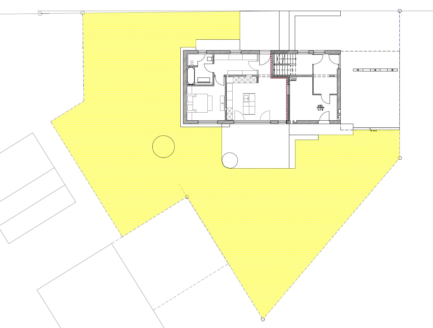

Gibt´s hierzu schon neue Erfahrungen? Wir sind gerade in den letzten Zügen der Außenanlagenplanung.
In 2 Wochen soll die Ausführung beginnen, weshalb ich mich nun bzgl Mähroboter erkundige.
Fest steht, dass ein Roboter angeschafft wird, die zu mähende Fläche (Im Anhang Gelb) beträgt ~460m².
Ich hätte mich jetzt für den Gardena R70li entschieden, da mir der Aufpreis zum Husqvarna-Pendant nicht wert ist.
Die Grenzen rund ums Haus kann ich noch Beeinflussen (Terrassen bzw. Betonleistensteine vom Spritzschutz)
Da ich so wenig wie möglich nacharbeiten will, wie sollte ich diese Kanten dann ausbilden lassen? Flächenbündig mit dem Rasen, überstehend?
Was gäbe es noch zu beachten, wenn man Einfluss darauf nehmen könnte?
Ich habe z.B. gelesen,es wäre sinnvoll/wichtig, Abhänge so zu gestalten, dass am unteren Ende noch eine gewisse ebene Fläche bis zum Begrenzungsdraht eingeplant wird.
Dadurch kann der Mäher nicht über den Draht hinaus rutschen.
Vielen Dank!
Flächenbündig. Näheres verrät die Bedienungsanleitung (oder Anleitung zum Verlegen des Drahtes), namentlich, wie viele cm Abstand zu Hindernissen etc. eingehalten werden sollen. Bei Hindernissen auf dem Rasen (Bäume, Schaukel, ...) muss man sich entscheiden: Ausschleifen oder den Mäher gegenfahren lassen.
Unserer rutschte auf ebener Fläche zwei oder drei mal über den Draht (in einer Saison). Kann schon passieren, wenn es feucht ist, offensichtlich.
Die Mäher sind ja i.d.R. nach ihrer Leistungsfähigkeit in m² gruppiert. Mir war anfangs gar nicht so klar, dass dies stets bei Rund-um-die-Uhr-Betrieb und eher einfachen Flächen gilt. Sprich, wenn man 500 m² Rasen hat und der Mäher soll nur nachts fahren, braucht man einen Mäher, der 1000 m² schafft. Als Beispiel. Auch besonders verwinkelte Flächen erfordern einen Flächenzuschlag.
