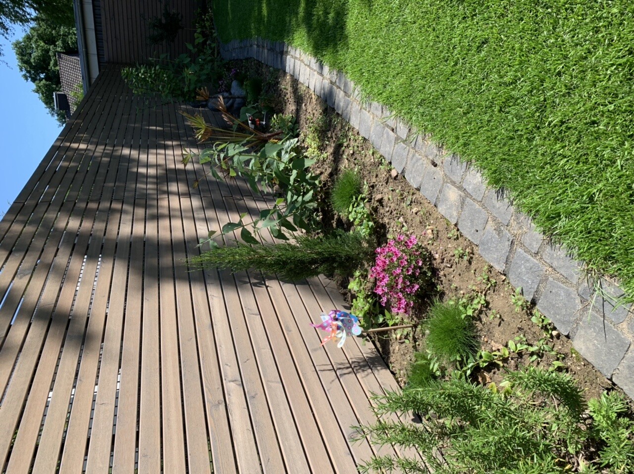

Hätte mal noch ein ekleine Frage zur Mähkante...eventuell kann mir ja jemand weiterhelfen!?
Wäre es auch möglich Granitsteine (gespalten/gespitzt....nicht glatt! ) als Mähkante für den Robi (Gardena) zu nutzen?
Hätte ich eh gerade in 16/16 oder Meterlänge hier übrig oder eher ungünstig da keine glatte Oberfläche?
Danke schon mal im Voraus! :-)
Tarnari
28.06.21 16:25
Danke schon mal im Voraus! 🙂
Wenn Du sowas meinst (weiß nicht, wie ich es drehen kann):
Gartenstreifen neben Holzwand, Beete mit pinken Blüten, Gras und Steinpflasterkante.
Das geht wunderbar. Unser Gardena-Luna fährt da problemlos rüber.
