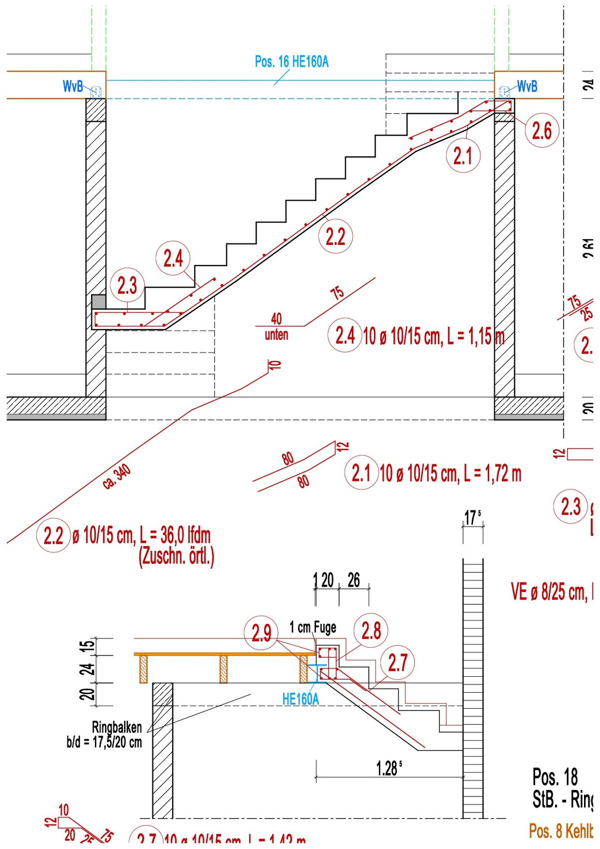

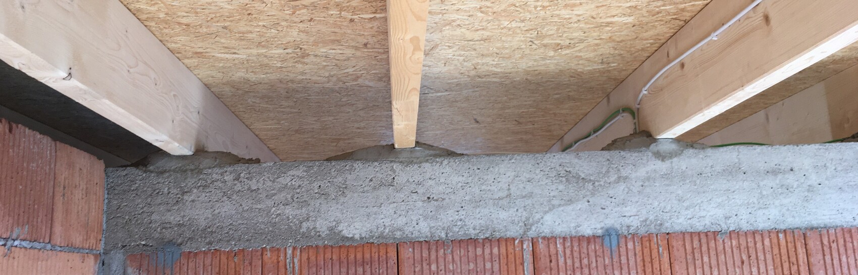

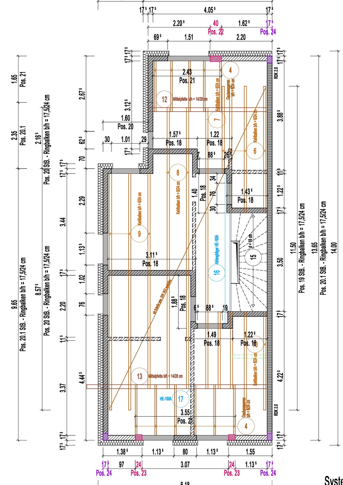

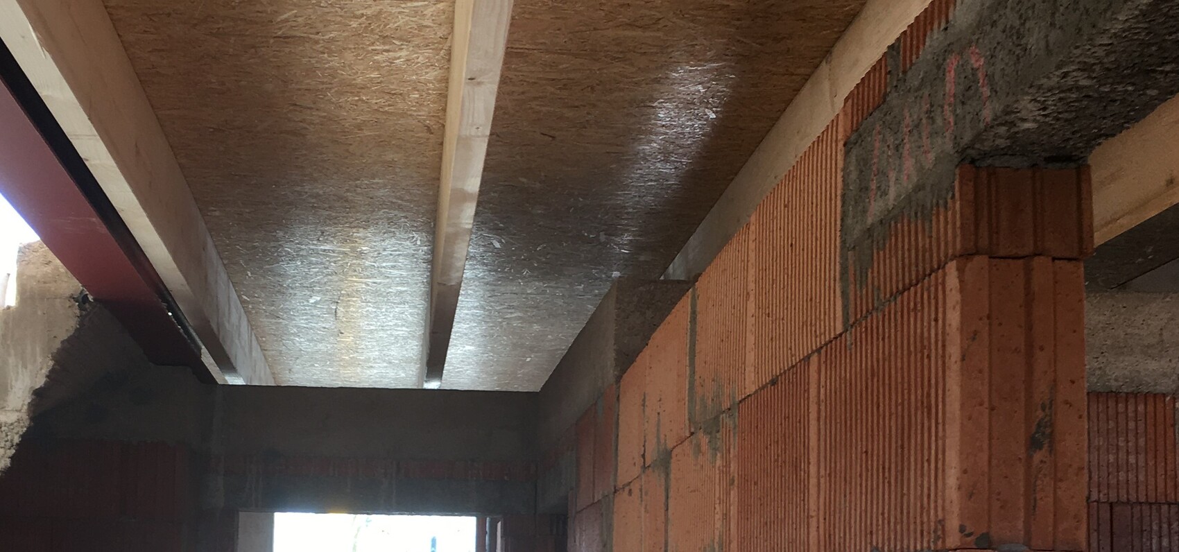

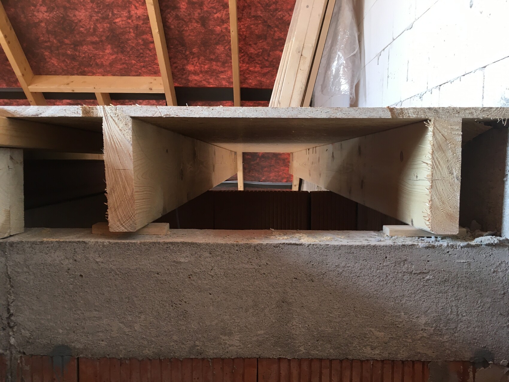

Guten Tag liebe Gemeinde,
ich habe eine Frage zu der Geschichte mit den Kehlbalken...
Wir haben vom OG ins DG eine Kehlbalkendecke gewählt und nun sind uns da ein paar Sachen aufgefallen...
Anhand der Bilder wie man sieht, sind unter den Kehlbalken ein Luftspalt.
Mir ist bekannt, dass bei "nicht" tragenden Wänden dies OK sei. Doch wie schaut es bei tragenden Wänden aus..?
Im OG haben wir einige Wände die tragenden sind, jedoch liegt keines der Balken auf der Wand auf! Laut Statik Berechnung sollte dies jedoch so sein.
Stattdessen wurde vom unserem Bauleiter folgende Info an den Rohbauer gegeben..."Unter putz doch mal die Kehlbalken".
Ich als Laie habe keine Ahnung ob es gut oder schlecht ist. Nun hat ein Außen stehender mir gesagt, dass dies reine sch***** ist. Er nannte es auch Pfusch.
Das Unterputze Zeug kann ich mit der Hand abmachen...einfach nicht tragend.
Könnt ihr mir kurz eure Meinung sagen?
Baustelle: Innenraum mit rotem Ziegelmauerwerk, Stahlträgern und Holzbalkendecke.
Ungefähre Innenansicht einer Baustelle: Holzbalken, OSB-Platte, Ziegelwand und Kabel.
Technische Zeichnung eines Treppenaufstiegs in Schnittansicht mit Maßen.
Architektur-Grundriss mit Wandstärken, Abmessungen und Positionskennzeichnungen.
