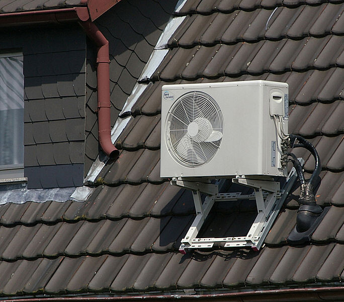

Ich hab mal nach dem Gewicht des Außengeräts gesucht, liegt unter 50kg, ist das nicht eine Last die problemlos von einem Dach getragen werden sollte?
Was ich nicht finden konnte war die maximale Länge der Rohre. Hat hier vielleicht noch jemand ne Hausnummer? Wäre so einfacher abzuschätzen wo ich das Außengerät alternativ zum Dach platzieren könnte...
50kg sollte gehen aber sowas auf jedenfall abklären weil die 50kg müssen ja auch so befestig werden das evtl. auftretene Windlasten von der Unterkonstruktion ausgehalten werden
Was max. Rohrlängen und Dimensionen angeht muss man sich einen Anbieter aussuchen und dann in die Doku gucken. Bei meiner 9kw Anlage war die maximale einzellänge 25m und die gesamt länge 75m (73m sind es dann bei mir geworden)
Ich habe mein Außengerät auf der Nordseite so hat man bei extrem heißen Tagen 30-40 Grad nicht das problem das die Sonne zusätzlich auf das Gerät knallt. Da kann das Außengerät auch schon mal in Störung gehen weil es der Verflüssiger nicht mehr schafft.

könnte, das Außengerät aufs Dach zu schnallen (spricht hier was dagegen?).
Kann jemand eine Abschätzung dazu abgeben?
Absolut gar kein Problem. Die Konsole(im Winkel verstellbar) und alles was man noch so benötigt ist aber eben etwas teurer als die üblichen zwei Winkel für die Wand.
