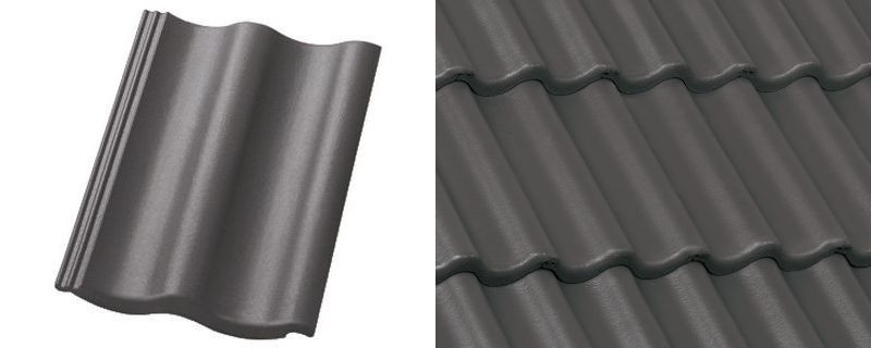

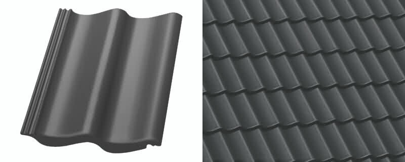

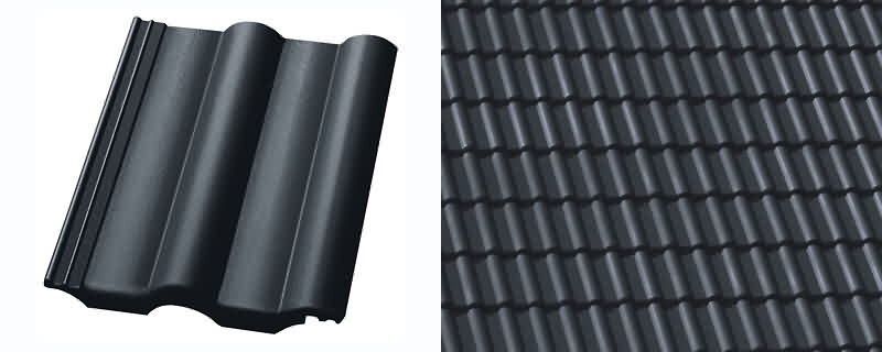

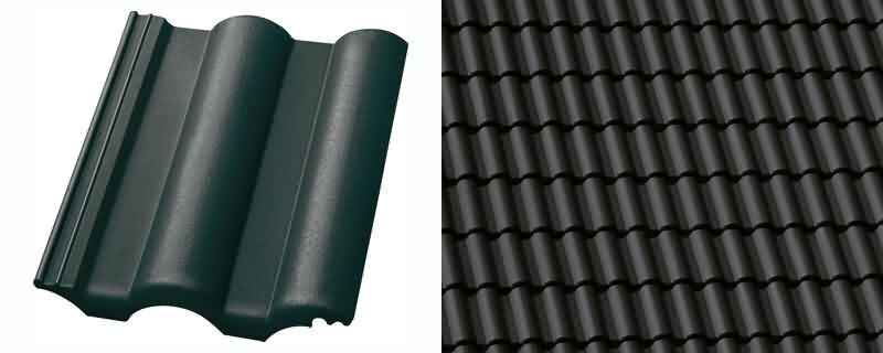

Ich füg mal noch Bilder der 4 an.
Nahaufnahme dunkler Dachziegel mit welliger Oberfläche
FINKENBERGER-PFANNE
Grüne Dachziegel-Profile links und Nahaufnahme eines welligen Ziegelmusters rechts.
KRONEN-PFANNE
Graue gewellte Metalldachplatten; links eine einzelne Platte, rechts mehrere.
SIGMA-PFANNE
Dunkle Metall-Dachziegel; links eine einzelne wellenförmige Platte, rechts wiederholte Ziegelmuster.
S-PFANNE
Kann jetzt jemand mehr dazu sagen?

Beton fängt schneller an zu blühen und sammelt leichter Moos als Ziegel, daher bleiben Ziegel in der Regel einfach viel länger ansehlich. Das ist für mich der Hauptunterschied. Es mag weitere geben (Gewicht, CO2 Abdruck, Aufheizverhalten...).
Prinnzipiell gut ist, wenn ein Dachsein / Ziegel sich leicht verlegen und verschieben lässt. Da gibt es Unterschiede, die ich der Optik unterordnen würde.
Egal welches Nelskamp-Produkt Du auswählst, Du bekommst - einen ordentlichen Dachdecker und Zimmermann vorausgesetzt - ein gutes und widerstandsfähiges Dach.
