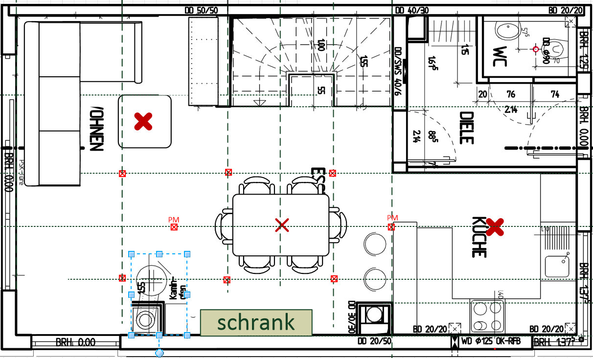

Hallo Zusammen,
ich möchte gerne mein Grundriss und vor allem meine Lichtplanung zur Diskussion stellen.
Es handelt sich um eine Doppelhaushälfte mit ca 10x6m Grundfläche.
Oben im Plan ist Westen, Schiebetüre Richtung Süden.
sofa wird weiter nach mittig zur Schiebetüre nach oben gerückt, das ist im Plan noch nicht gezeichnet.
Küche ist noch nicht genau geplant. Daneben der Wäscheabwurfschacht.
Zur Grundbeleuchtung im Wohnzimmer/Esszimmer dachte ich mir ca 6 Betondosen 10x10cm mit LED Strahlern mit weitem Abstrahlwinkel. Abstand 1,6m und 1,36m zur Wand und zueinander, siehe Bild. Am Esstisch und evtl. im Wohnzimmer kommen 2 Hängelampen hinzu. Später möchte ich eine schmale Lichtvoute oben und Links entlang der Schiebetüre mit Spots und LED Bändern installieren. In der Küche ebenfalls.
Treppe bekommt noch einen Wandstrahler und Bodenbeleuchtung.
Frage ist:
-Sind Deckeneinbauleuchten geeignet für Hintergrundbeleuchtung?
-Ist die Verteilung sinnvoll?
WC ist mit 1,05x 140cm sehr klein zugunsten einer Schrankbreite vom 1m in der Diele. Die Türe ist schmal. Sind die Masse praktikabel?
Herzlichen Dank für alle Anregungen und Kritik

Bei der gewünschten Sofaposition würde das für mich ja wieder nach Tausch von Küche und Wohnzimmer schreien ... Der Kaminofen müßte halt mitwandern und dann vielleicht planunten neben den anderen schon vorhandenen Schacht wandern.
Dann würde entstehender Freiraum auch einen Sinn machen
03.03.17 09:02
Wir haben diesen Grundriss in unserem Endreihenhaus gehabt, Innenmaß 5,5 Meter: da setzt Du kein sofa in die Mitte... das wirkt deplatziert und engt Dich ein; die Freifläche ist durch den Tisch nicht frei zugänglich.
Wie ist da Deine Intention? Der eine schaut TV, der andere pendelt von Terrasse in die Küche?
Sollen die Quadrate Licht darstellen?
Ich finde das zu wirr.

ok aber wie besser?
MarkussukraM
03.03.17 21:26
Das ist die Alternative, Fernsehtisch 150 cm schmal, Kachelofen mitten im Raum

Kachelofen ist irgendwie zu nah am Tisch. Wenn der Ofen mal an ist, wird es sehr warm. Und, man sitzt mit dem Rücken zum Fenster ... Sonne auf dem TV .. .da kann man den Wohnbereich umso mehr in den jetzt angedachten Küchenbereich schieben

... und wir hatten auch diese 1,50 -Wand... unser Haus gab es 66 mal... und ich verrate Dir, dass fast alle das Sofa geschützt an der Innenwand neben der Treppe hatte, damit der Postbote einem nicht aufs Sofa schaute Dabei war ggü der TV.
Allerdings handelte es sich um RH, wo dort kein Fenster war, wo Du jetzt eins hast.
Man könnte also überlegen, den Schrank mit dem Fenster (planunten links ) zu tauschen, um dort auch den TV unterzubringen. Allerdings weiß ich nicht, ob der Schrank schon im Bestand ist und somit nicht TV-geeignet?
Ich würde die Deckenauslässe in einer Linie platzieren, wichtig ist hier eh nur das Esstischlicht, die anderen werden nur zur intensiven Belichtung eines Raumes benötigt, und dienen nicht als Stimmungslicht.
Diese Deckeneibauleuchten halte ich persönlich für absolut überflüssig!
Gruß, Yvonne
