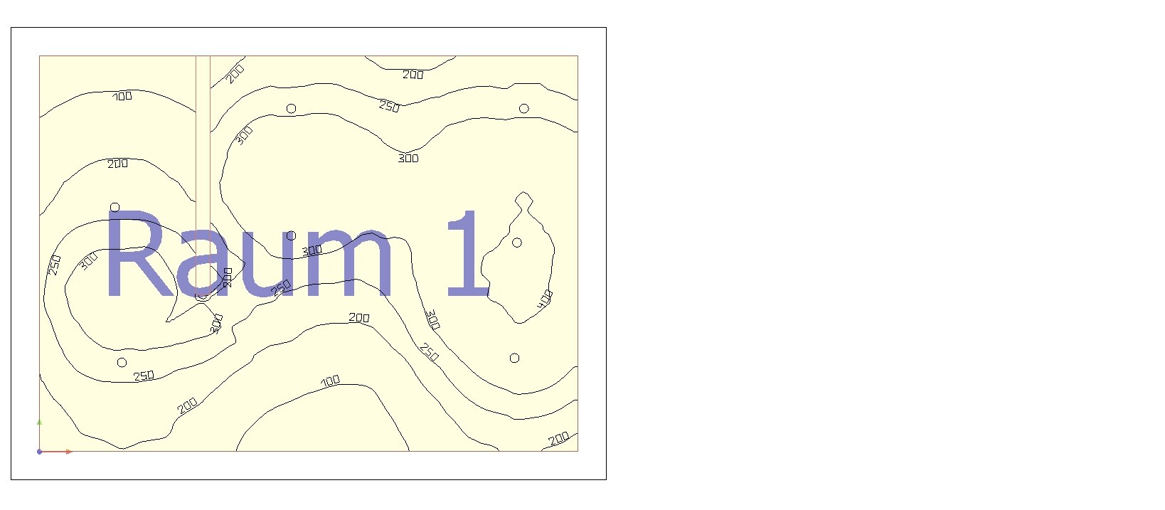

hier mein erster Entwurf zur Lichtplanung meines Bades. Der Grundgedanke war eine symmetrische Verteilung sowie Wandabstände von 60 cm einzuhalten. Ich denke an Spots mit einem Abstrahlwinkel von 65°. Beim Lichtstrom von 500 lm pro Spot komme ich damit ungedimmt auf 400 lm/m².
Ich bin mir unschlüssig ob die Anordnung ideal ist:
-Toiletten und Badbenutzer werden direkt von oben angeleuchtet
-60 cm Abstand zum Spiegel, ist das problematisch?
-Waschbeckenbenutzer werden evtl. auch direkt von oben beleuchtet
-Sind Deckenspots mit 68mm Durchmesser gut für den Badbereich geeignet oder gibt es bessere Alternativen?
Der Grundriss ist 3,8m x 2,8m, also ca. 10m².
Die begehbare Dusche ist durch eine 2,2m hohe Wand abgetrennt. Oben ist eine RGBW LED Leiste verbaut. Beim WC/Badewanne ist eine Vormauerung von ca 1m Höhe.
Der Waschtisch ist 160 cm breit. Darüber soll ein gleich breiter Spiegel mit LED Rundbeleuchtung angebracht werden.
Das Bad existiert, nun soll die Beleuchtung in die angehängte Decke platziert werden.
Alle Leuchtmittel werden von Vorschaltgeräten betrieben die über DALI ansteuerbar sind.

Das ist deine Lichtverteilung in Lux bei 600Lumen und 60°Abstrahlwinkel. Durchschnitt 256Lux.
Nicht ganz wie du willst, habe aber keine passende Lampe in Dialux da.
Würde aber so nicht machen. Wie schon Climbee geschrieben hat, nach Möglichtkeit die Beleuchtung aufteilen.
1. Spots über dem Wc und Badewanne auf jeden Fall indirekt gegen die Wand ausrichten oder statt Spot eine Wandleuchte z.B.
Bei der Badewanne unten rechts in der Ecke vielleicht 1-2 schicke Hängeleuchten.
Es gibts auch andere Möglichkeiten als Spots.
2. Die 3 mittleren Spots würde ich weiter Richtung Spiegel versetzen.
3. Beim Ausgang aus der Dusche würde ich eher indirekt beleuchten.
Das Badezimmer nur mit Spots vollzustopfen ist meiner Meinung nach keine gute Idee.
An deiner Stelle würde ich das ganze noch mal überdenken.
Diese Lichtaufteilung wäre mir zu stressig.
