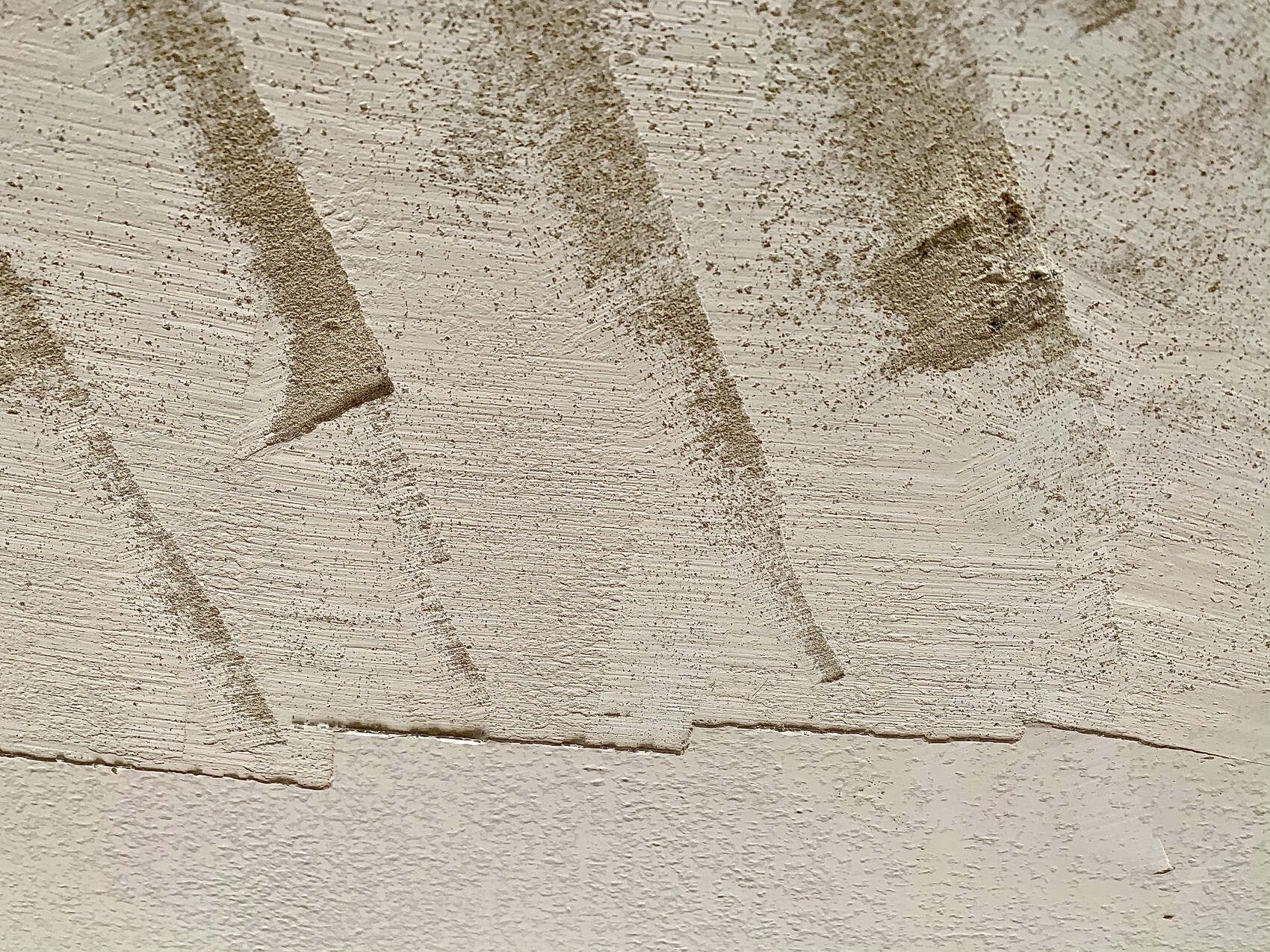

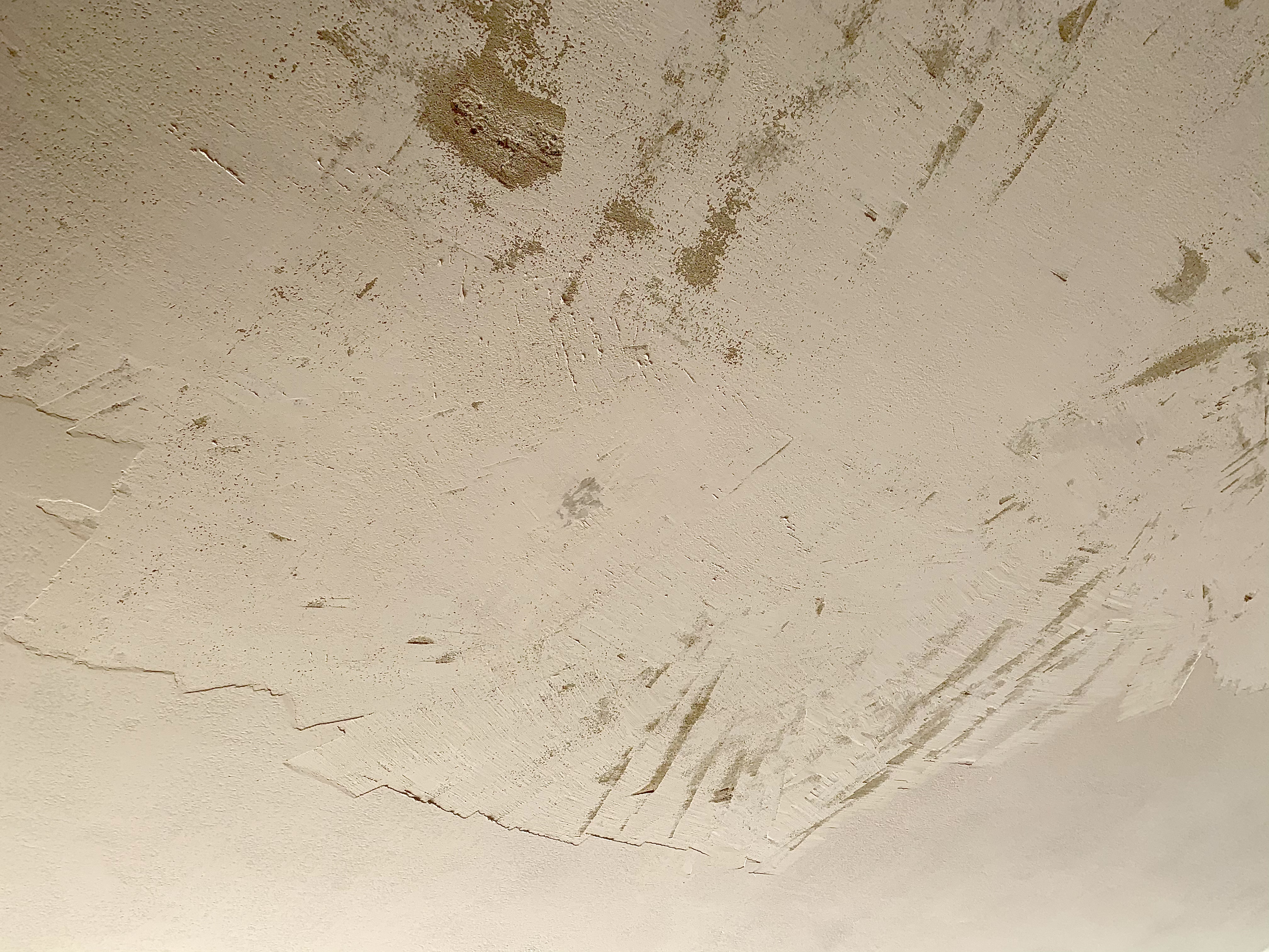

Rolexianer15.02.21 07:55
Nordlys schrieb:
By the way, warum habt ihr nicht mit Leimfarbene einfach übergestrichen? Das geht ja.
Die Leimfarbe ist noch grössten Teils auf der Decke, bis auf wenige Quadratmeter, auf welchem die Leimfarbe zusammen dem Gips abgekratzt wurde.
Deine Frage muss ernsthaft bedacht werden: warum die Leimfarbe nicht einfach überstreichen?
Die Leimfarbe könnte durch die Diffusionsoffenheit vorteilhaft für das Flachdach (Holz-Schalung) sein.
Frage:
1 - Soweit es sich bei dem 55 Jahre alte Anstrich wirklich um Leimfarbe handelt, dann könnte ich ohne Vorbehandlung einfach überstreichen, oder...?
2 - Womit stelle ich den Gipsuntergrund wieder her, bzw. gleiche die im Putz hinterlassenen Kratzer aus, irgendein Gips, oder muss es eine bestimme Sorte sein. Vermutlich wäre es ideal, wenn der Gips ebenfalls einen weißen Untergrund bildet.
3 - Es gibt ja auch noch Lehmfarbe, eine Farbbestimmung durch den Fachhändler ist Dank Corona nicht möglich. Was wäre der Unterschied in der Vorgehensweise, wenn es sich um Lehmfarbe handeln sollte.Wie groß ist die Wahrscheinlichkeit, dass es sich um Lehmfarbe handelt?
Nahaufnahme einer verputzten Wand mit rauer Struktur und Staubkörnern
Beige Wand mit grober Putzstruktur und kreisförmiger Musterung aus Kratzspuren.
Nordlys15.02.21 09:22
Leimfarbene erkennt man am Wischtest, feuchter Schwamm löst den Anstrich auf. Aber könnte sein, das Lehm genauso reagiert. K.A. wie man das unterscheidet. Der Gips ist eben Spachtel. Knauf rotband. Sto levell in fill. Z.B.
