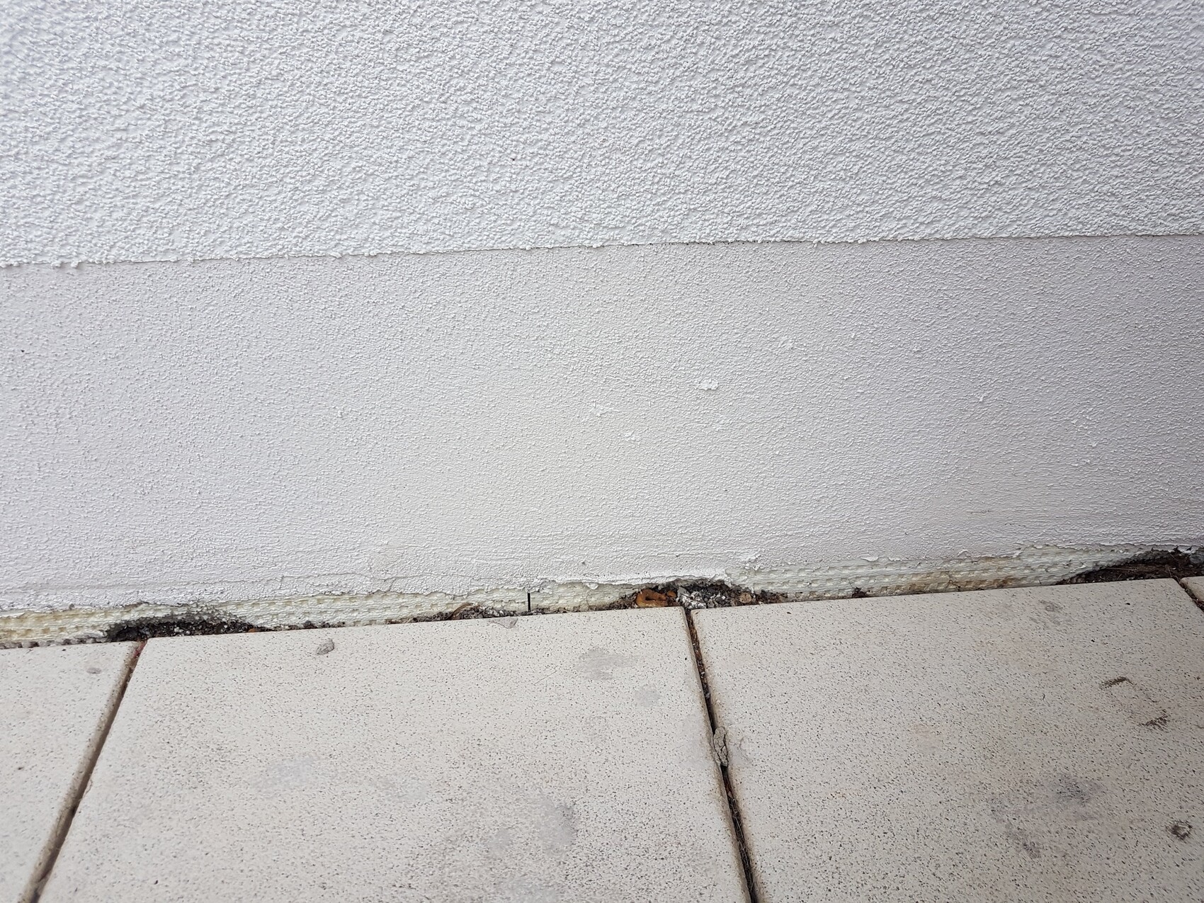

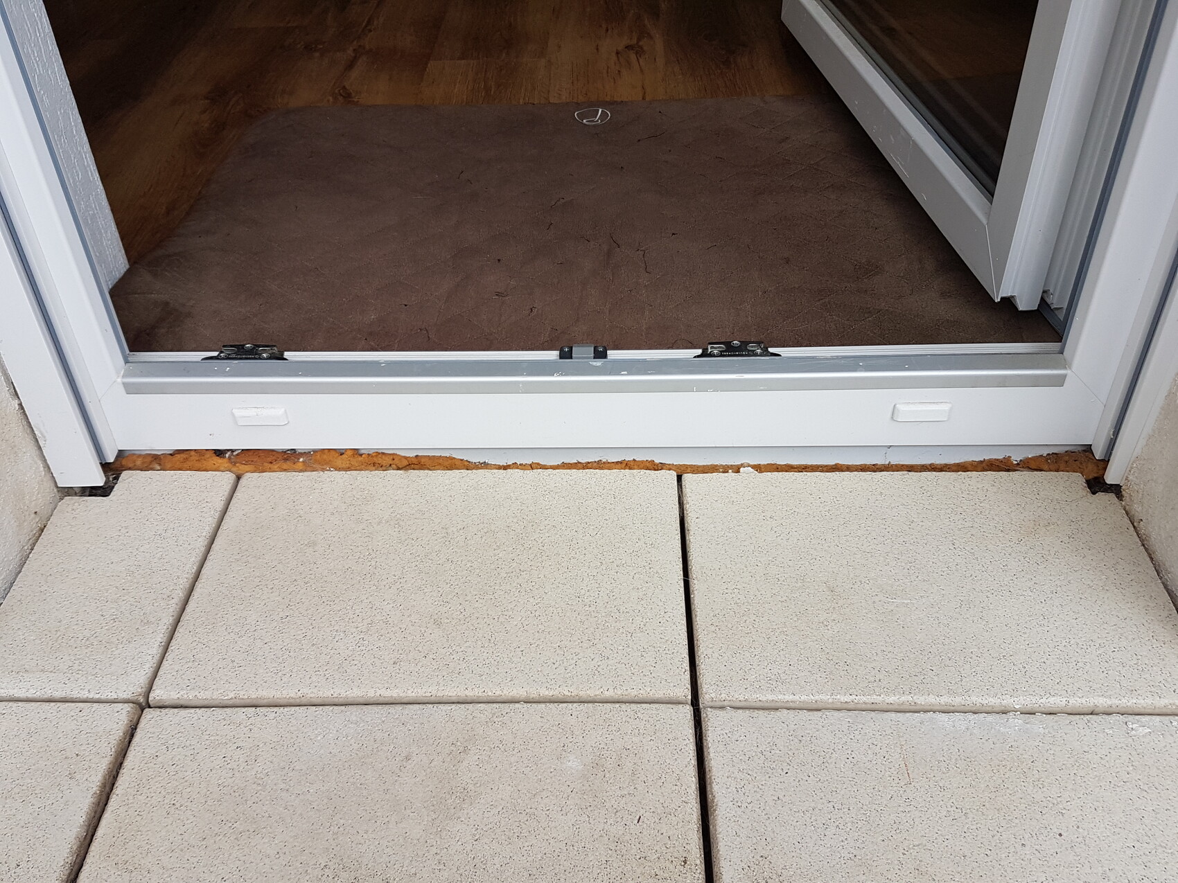

vor wenigen Wochen wurde die Baumaßnahme (Fassadendämmung und neue Fenster) an dem Haus, in dem ich zur Miete wohne, von dem Architekten und der Hausverwaltung abgenommen.
Mal abgesehen davon, dass das Ergebnis alles andere als schön ist, nisten jetzt auch noch Wespen in der Dämmung, durch deren vermehrtes Aufkommen die Nutzung des Balkons ziemlich nervenaufreibend ist. Okay, das Wespenproblem wird sich im Herbst naturgemäß erledigen, aber meiner Vermieterin (Eigentümerin der Wohnung) und mir stellt sich dennoch die Frage, ob das Ergebnis (s. Fotos) so hinnehmbar ist und wären euch für eure Meinung dankbar.

Ja. An der Hauswand entlang war aber ursprünglich noch eine schmale Reihe mit Bodenplatten, die wegen der Dämmung entfernt wurde

Also, wer nicht blind ist, sieht ja schon, dass da noch was gemacht werden muss. Wir wissen allerdings nicht, was da beauftragt wurde. Das ist alles immer noch Sache der Vermieterin, die anscheinend etwas überfordert ist mit der Aufgabe?
Sag ihr, dass das so nicht fertig ist. Am Fenster müsste wohl was durch einen Garten-Landschaftsbauer gemacht werden, am Sockel sehe ich schlechte Arbeit des Stuckateurs.

Die Fuge muss abgedichtet werden. Blech oder sonst was . Schreib den Verwalter an !
