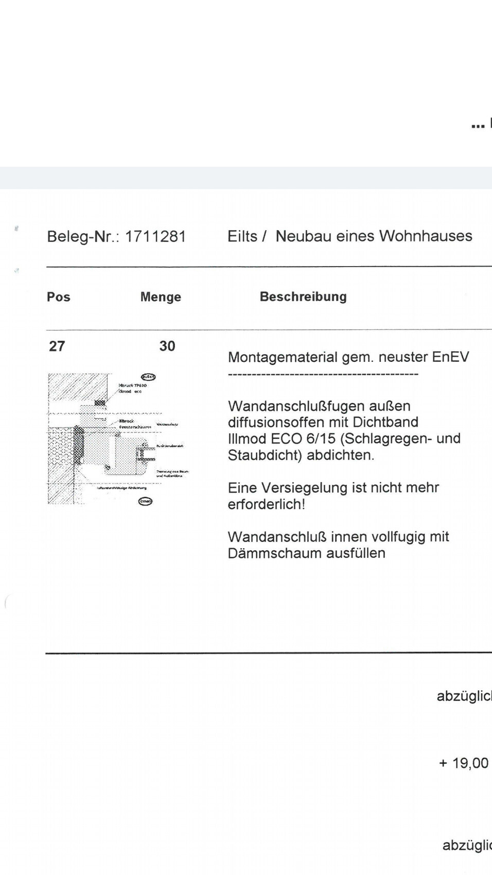

Knallkörper schrieb:
Mich irritiert etwas die Bandbreite des Abstands zwischen Mauerwerk und Klinker. Das sind zwischen 12 und 18 cm, richtig?
Ich sehe da 18,5 cm, einmal mit 14 cm und einmal mit 12 cm Laibungsdämmstreifen.
sese87
19.03.18 05:27
Korrekt, von Mauerwerk (Ytong) zum Klinker sind es immer ca. 18-18,5cm. Die Irritation kommt vermutlich von den unterschiedlich Bildern, da ich einmal den Abstand Mauerwerk zu Ziegel und einmal nur Laibungsdämmung gemessen habe. Die Bildeinstellung war nicht perfekt.
Die Fassadendämmung wurde überall korrekt mit 14cm ausgeführt.
Knallkörper
19.03.18 07:15
Ok, sorry. War wohl schon zu spät.
sese87
19.03.18 22:04
Habe mit dem Fensterbauer gesprochen, er sieht erst mal keine Probleme, kommt aber noch mal zum nachmessen.
Fenster werden gemäß Anhang eingebaut/ abgedichtet
