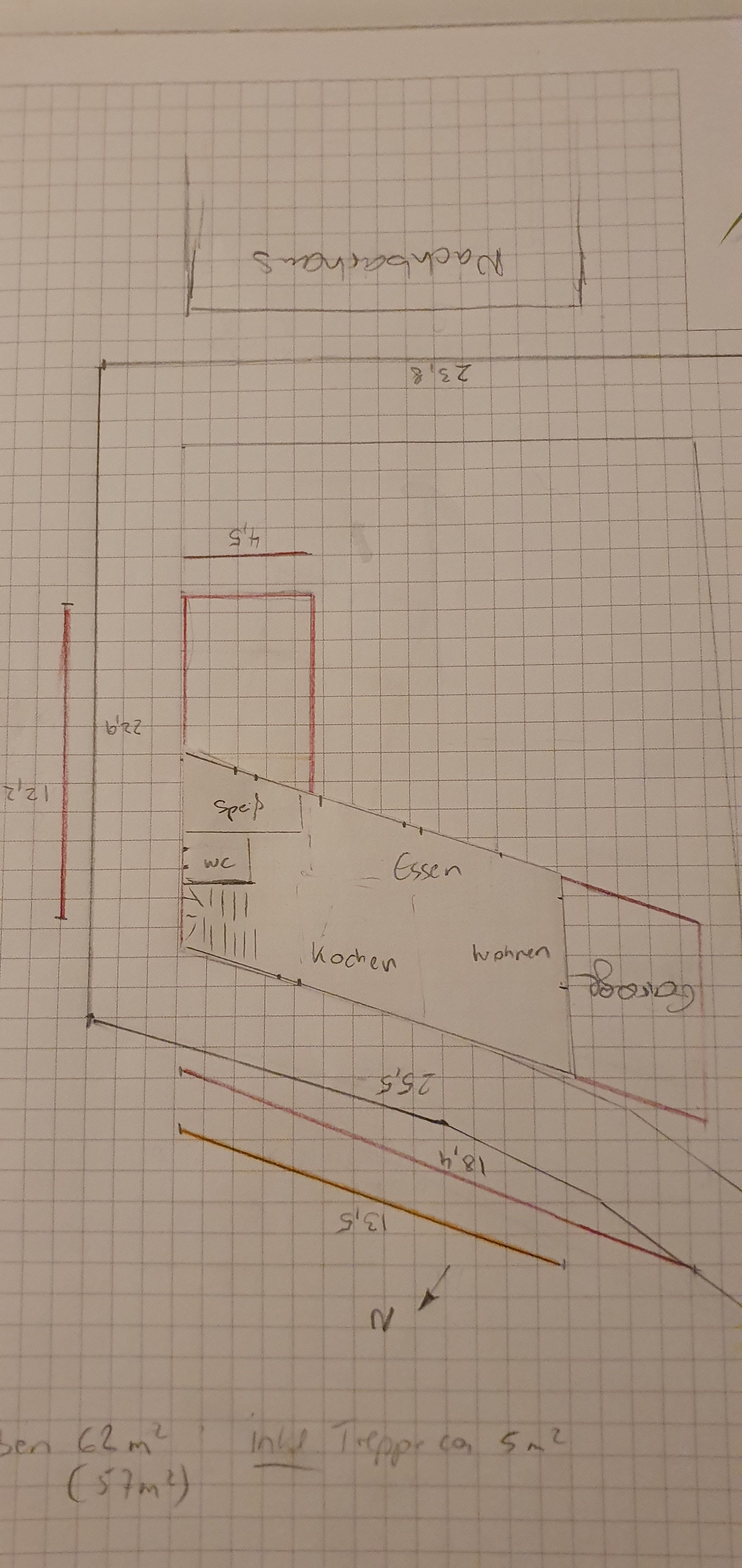

- ich kann mir aktuell schwer vorstellen wie man darin wohnt. Kannst du die angedachten Räume einzeichnen?
- warum unten schlafen und oben wohnen? Das will mir nicht in den Kopf. Wenn man schon ein Grundstück mit Garten hat, warum unbedingt Wohnzimmer und Küche komplett davon entkoppeln? Wie stellt ihr euch das vor am Wochenende bei schönem Wetter zu grillen? Zweite Küche im EG? Alles Essen und das dreckige Geschirr über die Treppe tragen? Da brauchen wir noch gar nicht vom Alter reden, ich finde das Konzept bisher schon mittelmäßig praktisch
Zur Strasse hin soll's zu sein, Obergeschoss ist komplett offen zum Schlauch Thema .... Unten im Gang stell ich mir im Gang eine grosse Glasfront vor .... ich mags nicht eng und dunkel, das hatte ich lange genug. Ich häng mal ein provisorisches Bild von den Räumen an. Das ist nur ein Entwurf, ich wollte erst das außenrum halbwegs im Kopf haben.

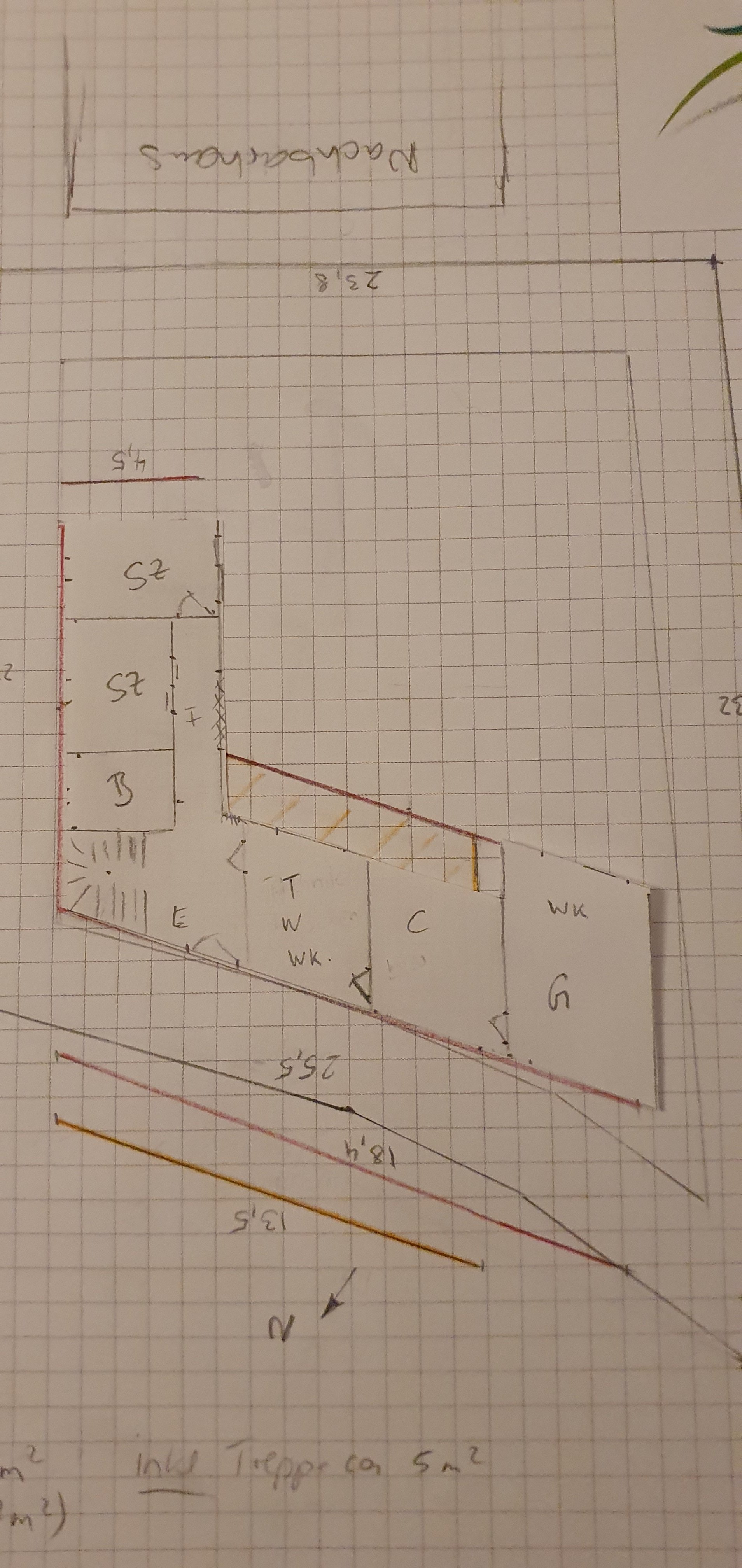

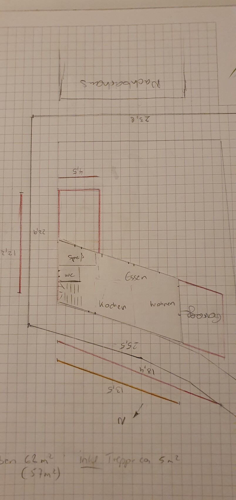

21.02.21 20:11
Ich glaub ich krieg den ersten Platz für *wer vergisst immer Anhänge hochzuladen* Nur Gekrixel und auch noch verkehrt rum, also im Moment ist Süden oben 🙄 Ist jetzt mal der C Plan .... die Treppe ist eher nicht mehr aktuell.

21.02.21 20:23
Warum willst du wohnen oben. So ganz verstehe ich es nicht
Ich finde die Skizze nicht schlecht.
Ihr nehmt euch Ost Licht, wie es mit Süden aussieht wisst ihr am Besten. (Ich hätte die Befürchtung, dass der Kasten der Verwandtschaft schön verschattet) Nachdem was du kurz geschrieben hast, Süden rauf und runter, Straße im Norden egal, ich würde die nicht sehen wollen.
Für mich persönlich währe die Straße das kleinere Übel.
