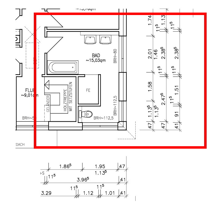

Du meintest aber, Du hättest schön einen Vorschlag entworfen gehabt.
  • Wärst Du so lieb den hier einfach nochmal schnell einzustellen, damit ich mir das angucken kann?
  • Für alle anderen: Habt Ihr Ideen für eine optimierte Anordnung der Sanitärobjekte? Die Größe der Dusche kann z.B. gerne angepasst werden.

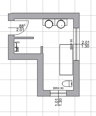

24.06.22 10:43
So vielleicht? Maße stimmen nicht ganz. Dusche und Tür wird vermutlich zu eng. Oder Badewanne und WC an die planlinke Wand?

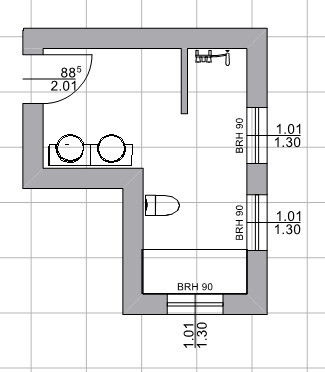

24.06.22 10:55
Mist, ich kann meinen Beitrag nicht mehr ändern. Hab noch eine Idee, aber gefällt mir auch nicht so richtig. Ich überlass das Feld nun denen, die mehr Ahnung haben :-)

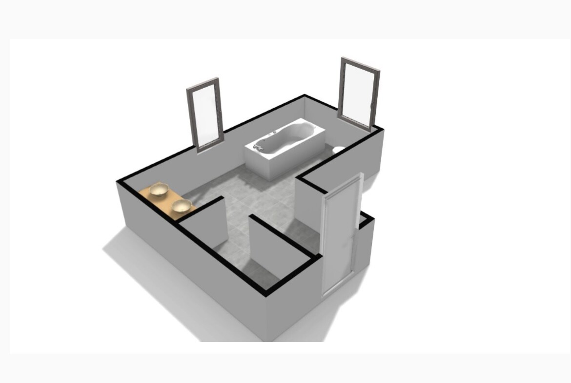

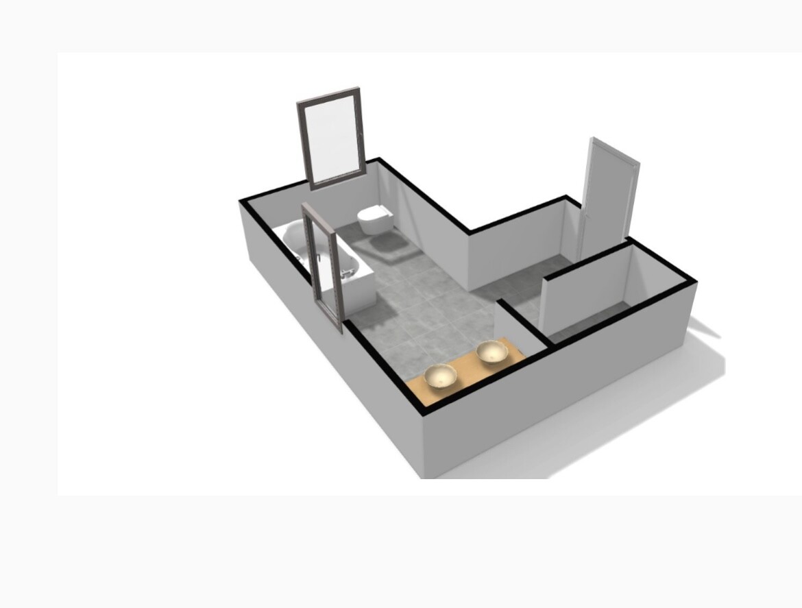

2D geht nicht… hab jetzt Screenshots gemacht. Toi ist gesetzt in der Ecke. @kbt09 hat vorgeschlagen, sie noch zu drehen. Ich hatte diese Position, damit man aus dem Fenster schauen kann. Fensterpositionen sind vom EG wegen der Optik übernommen, allerdings kannst Du das Fenster am waschtisch natürlich so machen, wie von Euch geplant.
Waschtisch am Tageslicht, recht gut zu nutzender Raum, mittig recht große Aufenthaltsfläche, Wanne im Ruhebereich ohne Fenster. … 🙂
3D-Grundriss eines Badezimmers: zentrale Badewanne, links Doppelwaschbecken, Tür rechts.
3D-Grundriss eines Badezimmers mit Badewanne, Toilette und Doppelwaschtisch

Ich bin ganz dabei, dass die Badewanne da weg muss! Die große Aufenthaltsfläche gefällt mir auch.
Nimmt man dazu ein schönes Glaselement bei der Dusche, spart man a) etwas breite und b) sollte der "Tunnelblick" beim Gang ins Bad auch deutlich abgemildert werden. Zusätzlich besteht keine Gefahr, dass man jemanden über den Haufen rennt, wenn man die Tür auf macht.
