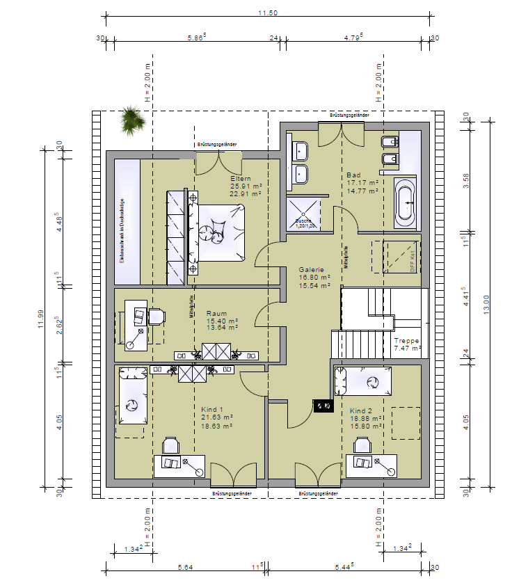

Pfadfinder8714.04.19 08:05Hallo,
ich wollte euch mal um Eure Einschätzung zu der Kostenaufstellung unserer Architektin bitten. Vorab Info´s zum Bauvorhaben:
Gebaut wird im Bestand

Ein paar Fragen umtreiben mich:
- Wie sieht das mit der Energieverordnung aus, ist die Außenfassadendämmung zwingend erforderlich sowie eine Be- und Entlüftungsanlage bei Sanierung?
- Ist ein Aufbau in Holzständerbauweise kostenneutral zum Mauerwerk? Wo liegen evtl. weitere Vor- und Nachteile? (Unser bisheriges Hauptargument für Holzrahmenbau ist die Geschwindigkeit sowie die einfachere Veränderung der Raumaufteilung falls erforderlich)
Danke!
- Baujahr 1971
- Außenmaße ca. 13m x 11,50m
- Satteldach 33°
- Aufgebaut wird ein 1,20m Kniestock
- Veränderung der Raumaufteilung im Bestand
- Kernsanierung
Danke!

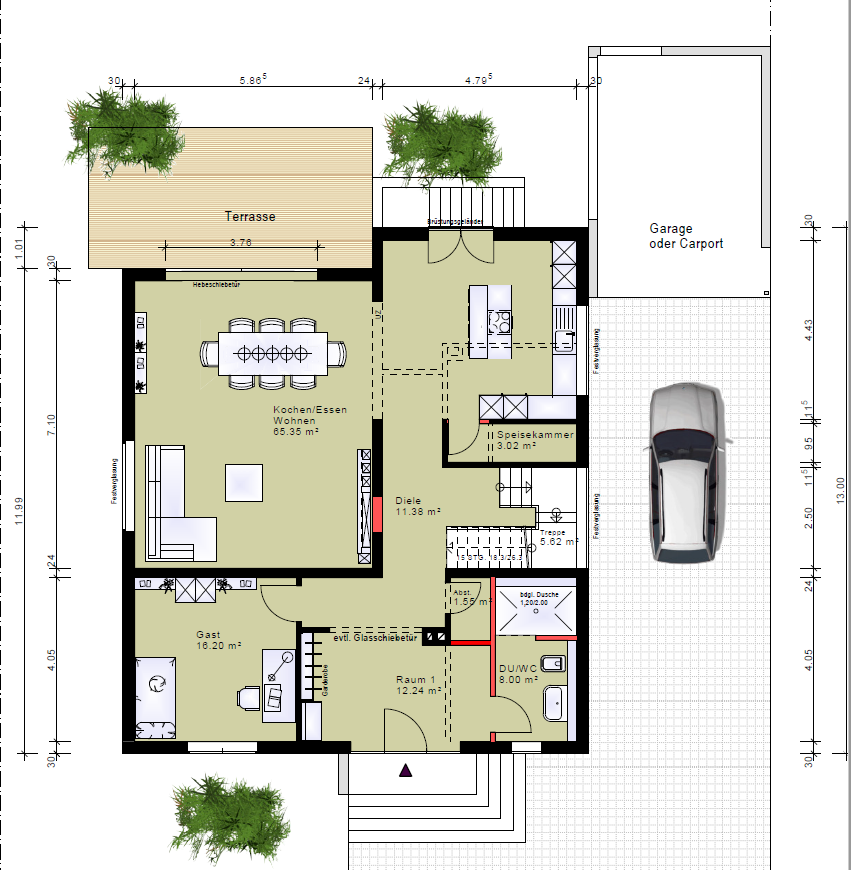

Pfadfinder8714.04.19 09:31Pfadfinder87 schrieb:
- Ist ein Aufbau in Holzständerbauweise kostenneutral zum Mauerwerk?Wenn ich recht verstanden habe, bleibt das EG in der Grundsubstanz bestehen (d.h. es erfährt nur ein wenig Innenwandveränderungen), und das OG wird vom Spitzboden zum Wohngeschoss und kriegt dafür quasi seine Fußpfetten um den Kniestock angehoben. Innenwände hat es noch nicht.Da käme ich nicht auf die Idee, die Giebelwände abzureißen und ein Holzständer-OG auf ein gemauertes EG zu setzen. Sondern ich würde die Giebelwände aufmauern, die tragende Wand (über derselben im EG) mauern und ansonsten für Trockenbau (bzw. beim Bad ggf. auch Gipsdielen) aufgeschlossen sein.
Also: Gipsdiele zwischen Flur und Bad, Trockenbau zwischen den Kinderzimmern und zwischen Schlafen und Ankleide sowie Arbeitszimmer, der "Rest" gemauert wie unten.
Pfadfinder8715.04.19 21:18Danke für die Idee! Das hört sich ehrlich gesagt ziemlich logisch an. Zudem würde man noch ungefähr 12 cbm Schutt sparen, was uns ungefähr 800 kosten würde.
Würden wir da mit ca. 90k für den Aufbau und Dach hinkommen?
Danke für die Idee! Das hört sich ehrlich gesagt ziemlich logisch an.Allerdings sollte die Architektin das auch ohne mich nicht wesentlich anders machen. Die "Giebelwände Bestand" in die "Giebelwände neu" zu verwandeln, kann gelegentlich billiger sein, sie erst bis zur EG-Decke abzubrechen, da will ich ohne Fotos nicht das Gegenteil behaupten, da hat die Architektin Ortskenntnisvorteil von der konkreten Baustelle. Aber oben mit demselben Außenwandbaustoff weiterzumachen wie bisher, ist eigentlich Standard und anders kaum klüger.Jeder hat da so seinen eigenen "Stil", und 1971 hätte ich wohl auch im DG noch die Innenwände meist gemauert, aber heute sind die Handwerker anders drauf, da ist der Trockenbau üblicher. Die tragende Wand oben steht über der unteren, also unproblematisch in gleichem Material herzustellen; und sie ist firstparallel, also ohne Gepfriemel des Abtreppens. Zwischen Kinderzimmer und Treppe hat man dann oben die Pfriemelei an der Schräge, aber in der Gesamtschau würde ich da zum Mauern neigen; ebenso zwischen Arbeits- und Kinderzimmer. Zwischen Bad und Diele kann man dann von meiner Präferenz auch abweichen und Trockenbau nehmen, wie zwischen Arbeits- und Schlafzimmer bzw. Bett und Ankleidebereich; Gipskarton gibt es ja schließlich auch "grün".
Vielen Einfamilienhaus-Architekten "fehlt" die rationalere Denke der Bauträger und Geschoßwohnungsbauer, die sind da noch ein bißchen romantischer gepolt, weniger technisch.
Stell´ doch auch mal Fotos ein.
