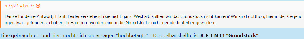

04.04.24 00:17
ruby27 schrieb:
Danke für deine Antwort, 11ant. Leider verstehe ich sie nicht ganz. Weshalb sollten wir das Grundstück nicht kaufen? Wir sind gottfroh, hier in der Gegend irgendwas gefunden zu haben. In Hamburg werden einem die Grundstücke nicht gerade hinterher geworfen...
Eine gebrauchte - und hier möchte ich sogar sagen "hochbetagte" - Doppelhaushälfte ist Kein "Grundstück".

04.04.24 13:20
Huch, da ist anscheinend ein bedeutsamer Teil der Betonung verloren gegangen, ich repariere ihn gern:
