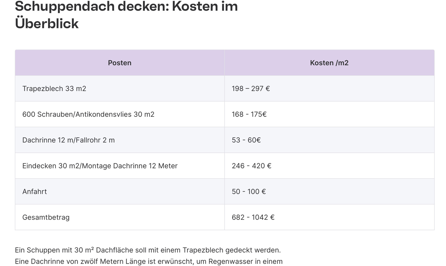

Wir sanieren gerade ein Einfamilienhaus aus dem Jahr 1981 und das Dach muss wie üblich neu gedämmt und gedeckt werden.
Die Tage hatten wir einen Dachdecker vor Ort und so "grob" sagt er dass auf die Schätzung vom Architekten für die Dacheindeckung (ohne Dämmung) auch noch locker 20% drauf kommen könnten.
Geplant ist ein Dach mit Trapezblech / Stehfalzblech - aktuell geschätzte Kosten 170€ inkl Mwst pro m2.
Wenn ich nachsehe was ein Blechdach kostet lande ich zwischen 16 und 40€ pro m2 - schlagen wir als Marge noch 20€ drauf, auch wenn der Dachdecker ja auch im Grosshandel einkauft und nicht als Endkunde, dann liegt man bei 50€.
Soll da das Verlegen wirklich 120€ pro m2 oder gar 150€ pro m2 kosten? - das sind doch große Stücke ohne endlos viel Kleinarbeit, da sind doch 2 Mann in einer Woche locker Fertig..
Ist der Preis Abzocke oder liege ich hier einfach falsch?

Der Fehler, den ein Laie macht, ist, sich online einen Preis für ein Produkt rauszusuchen, ohne darauf zu achten, welche Qualität, Lieferzeit bzw kurzfristige Verfügbarkeit und Lieferkosten anhängig sind.
Dann vergisst ein Laie auch mal ganz gern, dass zu einer Montage ggf eine Unterkonstruktion nötig ist, sowie Nägel, Schrauben und Sägeblätter verbraucht werden. Dann braucht es Maschinen: Eigentum oder Leasing, ggf kurzfristige Miete, das will alles bezahlt werden. Auch der Transporter, womit man Mensch, Maschine und Kleinmetall transportiert.
Der Handwerker ist versichert, mehrfach.. ggf braucht es ein Gerüst Für die Mann-Sicherung. Der Unternehmer ist auch versichert, zb Haftpflicht..
Material wird geliefert, dazu kommen dann Profile, die nicht mal locker verlegt werden. Denn sie sollen ja alles halten. Und regelmässig und schön soll es auch aussehen. Denn es greift die Gewährleistung.
Wem also ein Handwerksbetrieb zu teuer ist, der könnte ja bei MyHammer schauen. Wenn man da mal guckt, findest Du diese aktuellen Zahlen: Aber Achtung, alles regional unterschiedlich.
Schuppendach decken: Kosten im Überblick – Tabelle mit Posten und Preisen pro m².
wenn Du also denkst, dass das locker machbar ist, dann mach das doch mit Deiner Frau im Urlaub.

Das der Krempel nicht vom Himmel fällt weiss ich auch.
Ich habe auch extra erwähnt dass es nur die Eindeckung ist, die Unterkonstruktion ist in der von mir genannten Summe gar nicht drin, genauso das Gerüst -deswegen fand ich es ja "ein wenig teuer".
Auch habe ich nicht gesagt dass, ich das für 20€ wie "online" erwarte - ich hab nur die Verlege-kosten von 120€ m2 hinterfragt, das sind 28TE fürs verlegen.
Und bei Myhammer hatte ich für Trapezblech verlegen eine ganz andere Rechnung gefunden:
