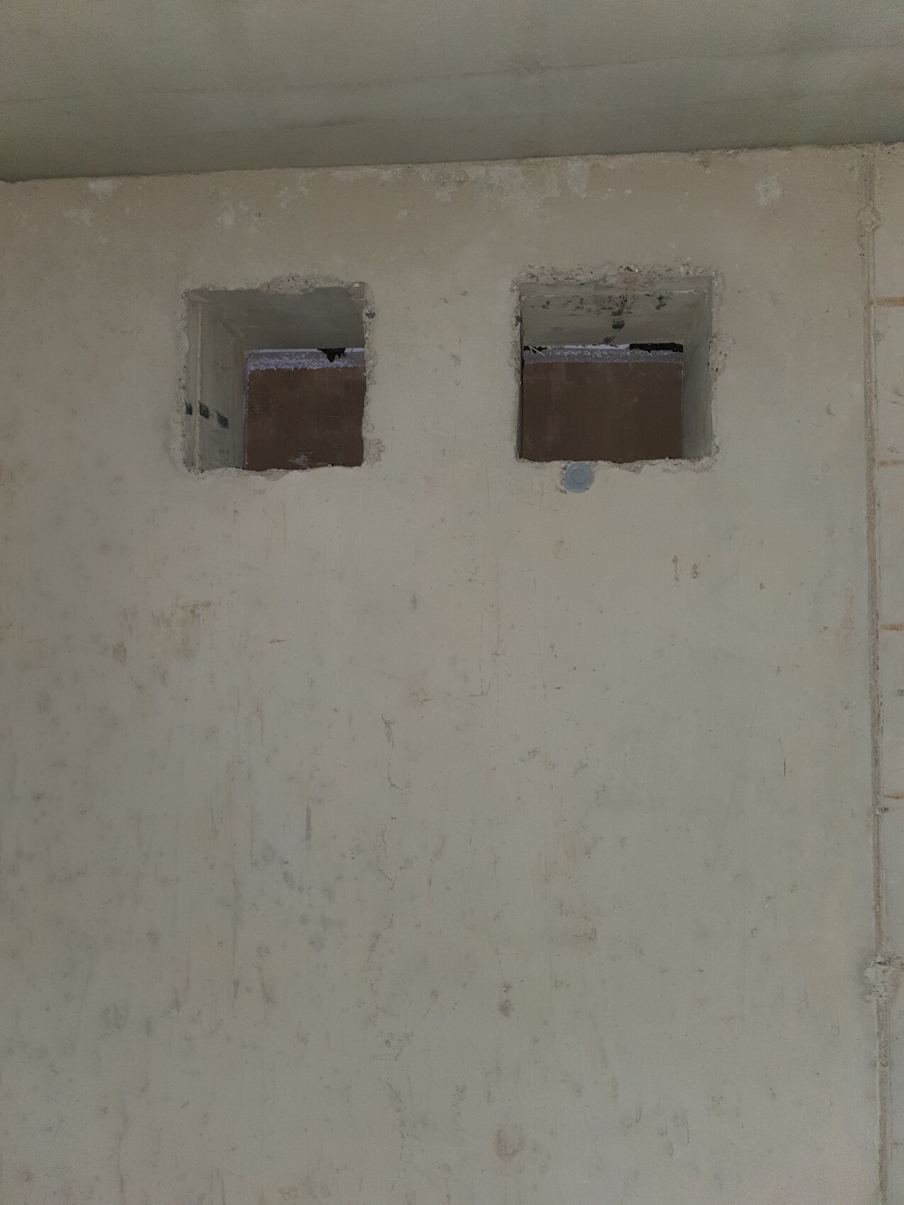

Ich hänge mich mal einfach dem Thema an. Wir konnten gestern das erste Mal in unseren Neubaukeller.
Unserem GU haben wir Regen-/Abwasserkanalanschlüsse aus den Rippen leiern können, nun fehlt noch Strom/Gas/Wasser.
Die Sachen haben wir bereits frühzeitig beantragt (aktuell wegen Corona läuft da eh nichts ) und waren davon ausgegangen, dass wir einfach einen Mehrspartenanschluss inkl. 200er Kernbohrung machen.
Bei der ersten Kellerbegehung sind uns jetzt die beiden Quadrate im Haustechnikraum aufgefallen. Wofür sind die eurer Erfahrung nach? Ist da schon etwas vorgeplant von GU für die Anschlüsse oder evtl. die Außenleitungen der Lüftungsanlage?
Zwei quadratische Öffnungen in einer rauen Betonwand; dahinter Dunkelheit.
