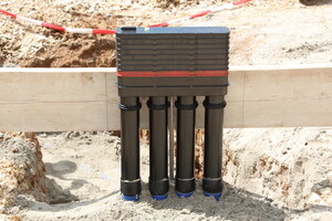

Baugrube mit vier vertikalen Rohren als Rohrdurchführung in Fundament

Evolith
11.01.17 21:03
Hallo!
Ich würde das Thema gerne noch mal aus der Versenkung holen.
Wir müssen dank über Nacht geänderter Anforderung des Stromanbieters nun eine Mehrsparten-Hauseinführung einbauen. Nun gut. Leider gibt der Versorger da null Hilfestellung, was denn so geeignet wäre ohne sich dumm und dämlich zu blechen.
Unser Rohbauer zuckt nur mit den Achseln und meint, dass sie alles verbauen können (für 400 €), wir das Teil aber kaufen müssen.
Unser Bauleiter hat uns eine genannt, die aber scheinbar preislich echt oben liegt.
Mein bisheriges Rechercheergebnis:
Doyma: scheinbar gute Quali, aber stolzer Preis. Unter 800€ bleibe ich da nicht
Hauff: habe da keine Preise gefunden und sehe bei den Produkten nicht so durch. Werde aber morgen mal mit der Hotline telefonieren
Energiematerial.Bayern (Lieferant): Keine Ahnung welche Mehrsparten-Hauseinführung die verbauen (habe ich schon angefragt, sieht nach Doyma aus), aber die geben eine Reihen-Mehrsparten-Hauseinführung für 700€ raus. Den Haken habe ich noch nicht gefunden, warum die locker 400 Tacken weniger kostet.
Ach so: Bungalow ohne Keller, Anschlüsse für Wasser, Strom und TK
Danke schon mal.
Baumhaus.Bau
12.01.17 12:53
Hallo Evolith,
wir haben eine Durchführung von Doyma (Quadro-Secura).
Ich meine, wir haben zwischen 500-600 € dafür bezahlt.
Falls du nähere Infos haben möchtest, schaue ich noch mal genauer nach. Die Qualität ist top und die Anleitung auch. Der Einbau lief problemlos und die Techniker, die die Anschlüsse da durch gezogen haben, waren auch zufrieden...
Wir mussten vorher allerdings noch eine Kernlochbohrung im Keller vorsehen (das waren meine ich auch noch mal 150€)...
