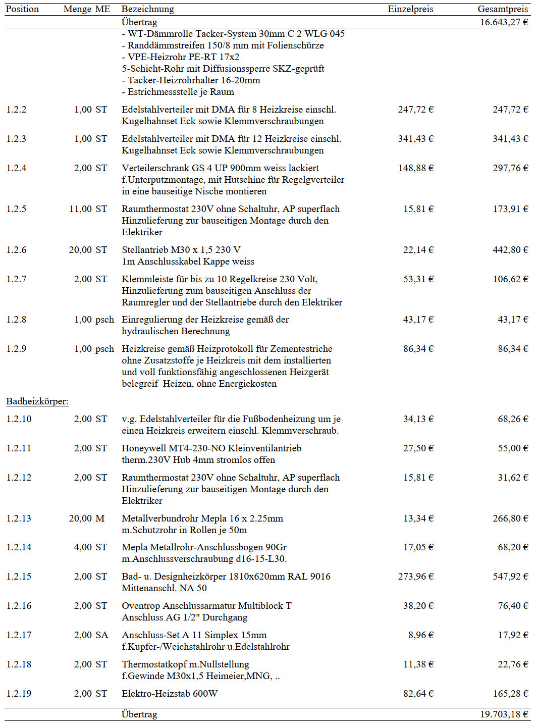

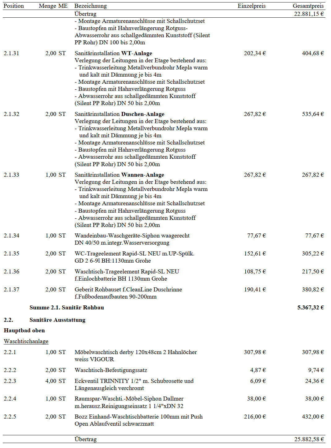

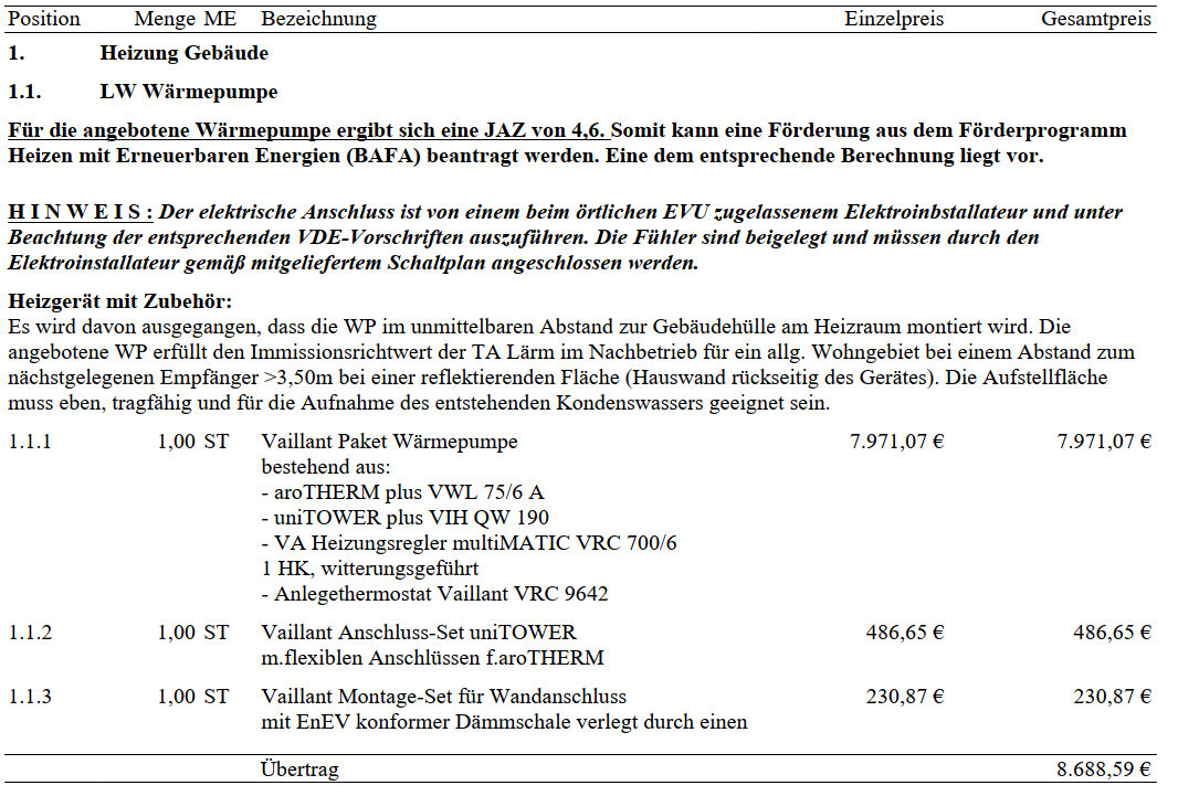

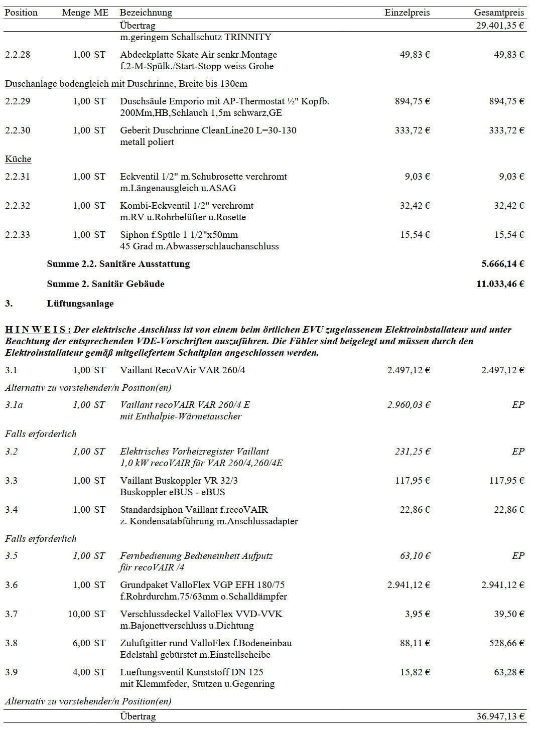

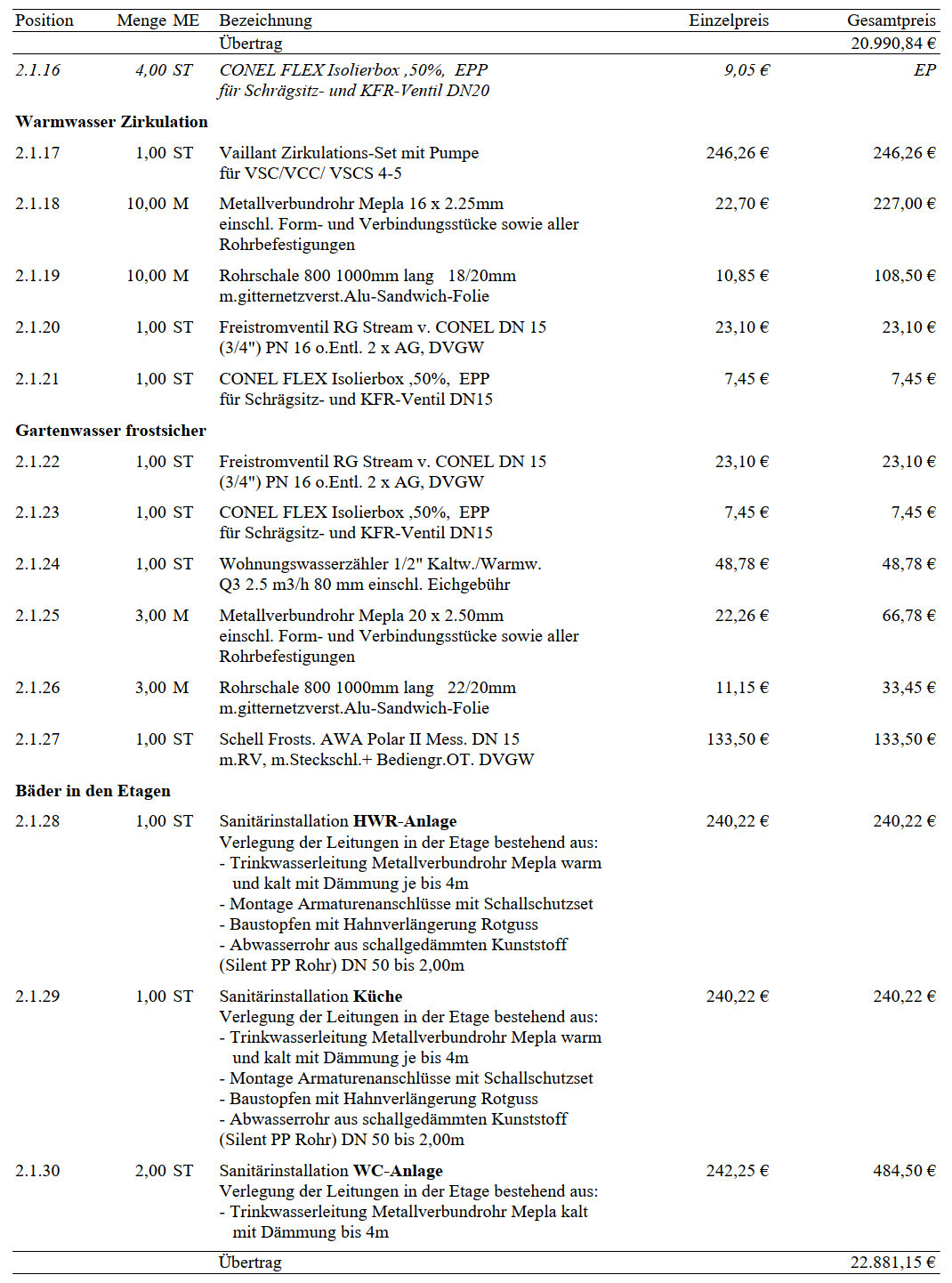

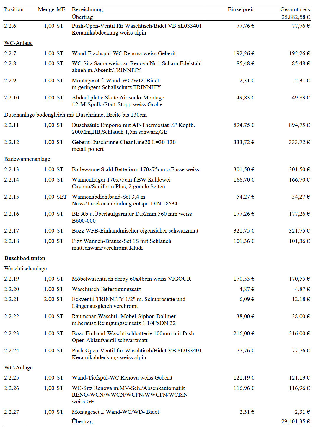

Moin zusammen,

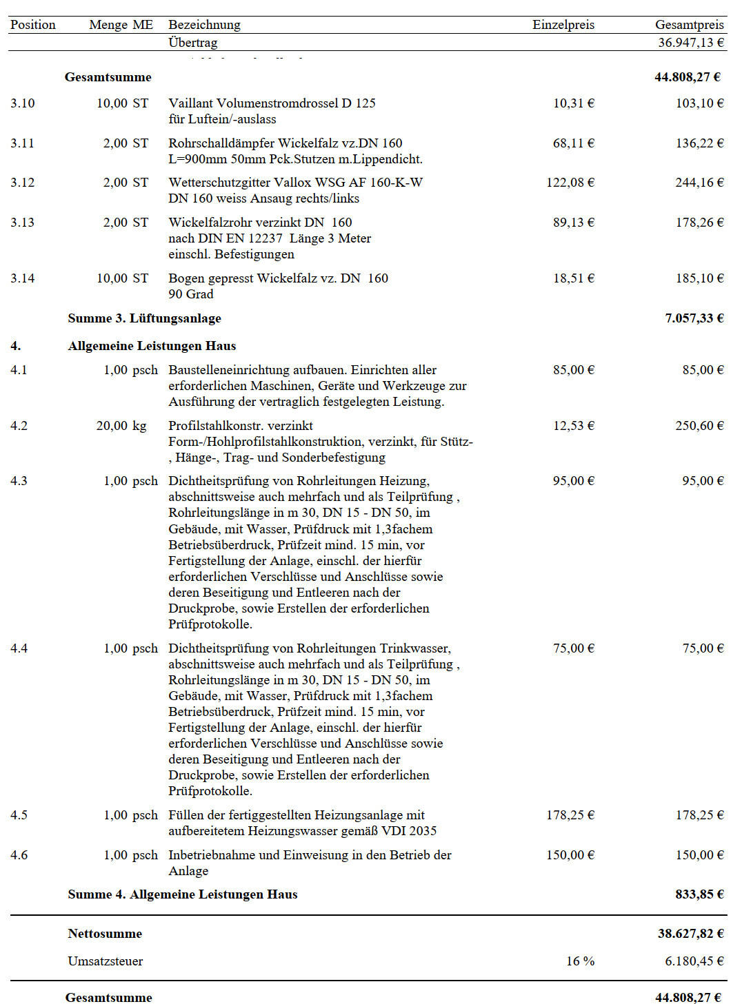

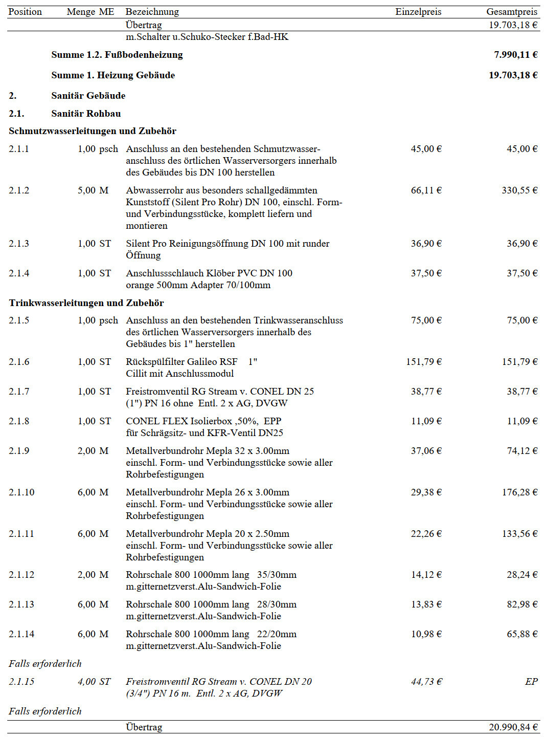

ich habe jetzt endlich noch ein Angebot von einer sehr interessierten Firma erhalten (um die Ecke des Bauplatzes) die kein Vermittler ist.
Der Gesamtbetrag ist eigentlich recht interessant. Es sind nur einige Positionen die ich nicht ganz verstehe, insbesondere ein Puffer, aber für den Wasserspeicher. Einerseits sagt man ja Puffer sind immer doof, andererseits bezieht sich das soweit ich weiß auf Puffer für die Fußbodenheizung. Hier ist es für den uniTower, also den Warmwasserspeicher. vielleicht dann doch nicht so schlimm?
Soll wohl verhindern, dass die Wärmepumpe zu oft schaltet Also eigentlich das Gegenteil von dem was man hier Puffern vorwirft.Skeptisch bin ich nur, weil in der Beschreibung dieses Puffers der verschiedenen Shops, wo man ihn beziehen könnte, immer nur die Arotherm Split als damit kompatible Wärmepumpe genannt wird. zur aroTherm Plus steht da nichts.
Nun, ich werde den Installateur auf jeden Fall zu löchern.
Entkalkungsanlage fehlt, ist aber z.T. meine Schuld, da ich zwar in der ersten Mail davon geschrieben habe, sie aber in der "Ausschreibung" vergessen hatte.
Unterdämmung fehlt - weiß einer was sowas kostet? Ca. 82m² 10cm im EG und nochmal soviel 8cm im OG.
Zirkulation könnte evtl. raus...
Lüftungsventile will er jetzt anscheinend in den Boden (teilweise) packen, weiß ich nicht, ob die Ausführungsplanung das noch zulässt.
Frage an die Runde passt das aus eurer Sicht?
Ich werde noch Anfragen, ob er die Kostengewichtung mehr in Richtung Wärmepumpe und Kontrollierte-Wohnraumlüftung schieben kann, da ich noch Förderungsumme "frei" hab.
Folgend dann das Angebot:
Preisangebot für Heizung: Wärmepumpe mit Zubehör, Gesamtsumme 8.688,59 €
Screenshot einer Preisaufstellung mit Positionen, Mengen, Bezeichnungen und Preisen.
Preis- und Artikelliste in Tabellenform mit Position, Menge, Bezeichnung und Gesamtpreis.
Kostenaufstellung: Sanitär- und Heizungsarbeiten mit Positionen und Preisen.
Tabelle mit Positionen, Mengen, Bezeichnungen und Preisen einer Haustechnik-Rechnung.
Kostenliste Sanitärinstallation mit WT-, Dusche- und Wannenanlagen, Positionen und Preisen.
Rechnungsliste mit Sanitär-Positionen (WC, Dusche, Badewanne) inkl. Menge und Preis.
Kauf-/Angebotsliste: Sanitär- und Lüftungsanlagen mit Positionen und Preisen.
Rechnungstabelle mit Positionen, Mengen, Einzel- und Gesamtpreisen; Gesamtsumme sichtbar

Zirkulation würde ich drin lassen, ist komfortabel,
einen 2. Gartenwasserhahn evtl., so ein Haus ist ganz schön groß außen und der Bewässerungsautomat hätte seinen festen Platz.
Datenblatt der Außeneinheit der Wärmepumpe auf Schalldruck kleiner 35dB überprüfen und weg von Schlafräumen aufstellen lassen
Tolentino23.12.20 17:52
Zirkulation ist bestimmt gut, allerdings sind die Wege bei mir ja nie besonders weit. Beide Bäder und die Küche grenzen an den Hauswirtschaftsraum. Ich denke da kommt überall recht schnell das Wasser aus dem Speicher an.
Zweiter Außenhahn ist hingegen bestimmt nicht günstig weil ich auf der Seite, wo es sinnvoll wäre gar kein sonstiges Wasser habe also müsste ich nur für den Außenhahn wahrscheinlich 15m Rohrleitung legen lassen...
Aber ich werde es mal Anfragen.
Wärmepumpe ist die gleiche wie ich beim GÜ Benutzer hätte, also schon ausgiebig geprüft.
Aufstellungsort passt auch.
