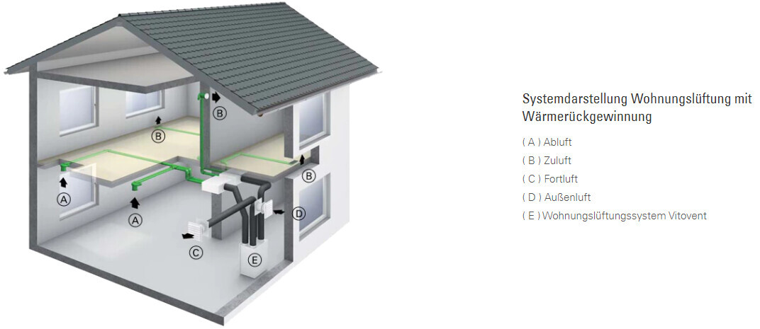

Der Planer möchte (wohl der Einfachheit halber) Zu- und Abluft an der Fassade an derselben Stelle platzieren und dann ein Kombinations-Wetterschutzgitter verwenden. Ist das OK oder gibt es da sehr große Nachteile und man sollte Zu- und Abluft lieber komplett trennen?
Der Hersteller unserer Anlage hat hier genaue Mindestabstände definiert, damit es keine Rückkopplungen gibt. Idealerweise wurden sogar zwei unterschiedliche Gebäudeseiten empfohlen, wie auf der Graphik des Herstellers ersichtlich. So haben wir es dann auch gemacht.
Schnitt durch Wohnhaus mit Lüftungssystem und Wärmerückgewinnung (A–E)
