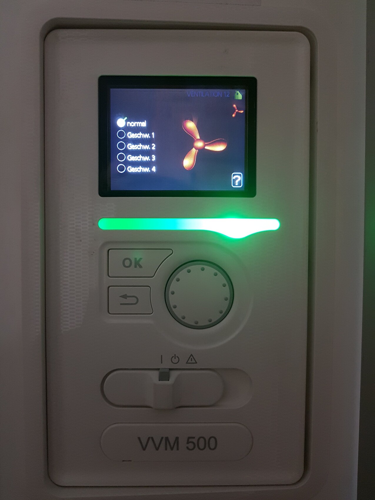

Die belüftete Wohnfläche sind 165 qm. Ja die Lüftungsanlage ist von Nibe. Das steht darauf. Man kann an der Innenheit der Wärmepumpe wählen auf welcher Stufe die Laufen soll. Wir haben sie fast immer auf normal. Da macht die schon gut Lärm. Schätze das sind ca. 70%. Aber die Luft in den Räumen ist irgendwie trotzdem verbraucht. Also gefühlt zumindest. Aber das liegt vielleicht auch daran, dass das Haus noch so neu ist?

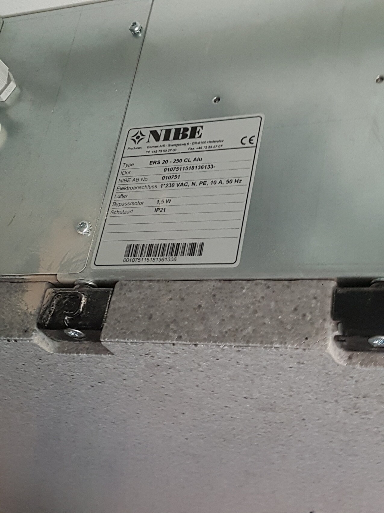

Habe jetzt den Aufkleber mit dem Fabrikat entdeckt

Also vorneweg kann man bei offenliegender Verrohrung durch Wickelfalzrohre (was du hast) sehr einfach Nachrüstungen anbringen. Man nimmt das Rohr ab, trennt ein Stück ab, und baut es zusammen mit einem Schalldämpfer wieder ein. Nur ein-zwei zusätzliche Halter mit dem (größeren) Durchmesser des Schalldämpfers dürften fällig sein.
Aber:
Nur wenn die Länge des frei liegenden Rohres für den Schalldämpfer ausreicht!
Und je kürzer der Dämpfer, desto geringer die Dämpfung.
Dodo86
01.08.18 18:01
Hmm na dann hoffe ich mal, dass die Länge ausreicht. Aber das ist doch nicht normal, dass das einfach nicht eingebaut wird oder? Sonst hätten doch viele Leute dieses Problem.
Und die Rohre sind nur im Hauswirtschaftsraum Aufputz. Sonst sind sie im Estrich bzw. den Wänden.
