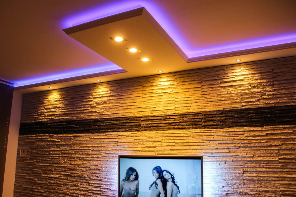

die abgehangene Decke hat schon auch Vorteile. Wenn man z.B. die flachen Ovalrohre vom Viessmann Kontrollierte-Wohnraumlüftung System nimmt, geht es da irgendwo um 5 - 7cm, was die Leitungsverlegung unter der Decke aufbaut.
Vorteile die ich sehe: Rohre verlaufen nicht durch den unbeheizten Spitzboden (auch wenn gedämmt: trotzdem kälter als Wohnraum).
man kann die Decke z.B. nur in Randbereichen abhängen und somit schöne Ebenen mit Spotbeleuchtung und LED Hinterleuchtung an die Decke bringen. Im Anhang mal das erst-beste google Bild so einer Decke, die geradezu danach ruft die Lüftungsanlage in den Koffern zu verziehen:
