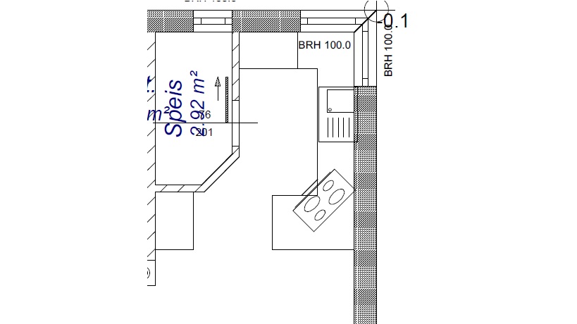

Hallo!
Haltet ihr es für nötig in der Speisekammer ein Abluftrohr einzuplanen oder nicht? Der Raum (3qm) hat ein kleines Fenster, zwischen Küche und Speisekammer wird eine Schiebetür eingebaut. Die Küche erhält laut aktueller Planung zwei Abluftventile.
Es geht teilweise darum dass ich einen kleineren Verteilerkasten einbauen könnte wenn ich das Abluftventil in der Speisekammer nicht vorsehe. Der kleinere Verteilerkasten könnte im Technik-/Hauswirtschaftsraum-Raum platzsparender verbaut werden.
Küchen-Grundriss mit Spüle, Herd und Arbeitsfläche in kompakter Layout

Jede Raum, der nicht angeschlossen wird, muss
anderweitig gelüftet werden.
Kann man natürlich machen. Finds nur sinnfrei bei so einer teuren, zentralen Anlage dann ein einzelnes Ventil einsparen zu wollen. Ggf machts sogar Sinn einfach eines aus der Küche dorthin umzuplanen
