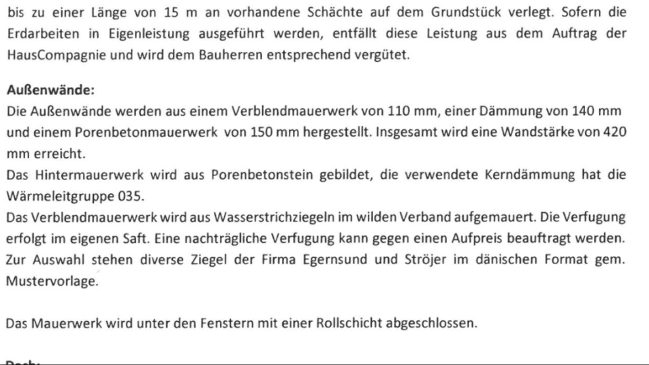

Eine Zwischenfrage wenn gestattet.
Ist diese Art von Aufbau der Mauer in Ordnung ?
Ist aus der Baubeschreibung meines Bauunternehmers.

Also bei den Dämmwerten sieht es gut aus. Aus dem Gefühl heraus sind 150mm dünn. Aber wenn es die Statik hergibt... Nur dran denken wennmal gebohrt wird.
Das Verfugen stört mich ehrlich gesagt. Bietet Klinker an und führt es nicht zu Ende aus.
readytorumble
@blaupuma : Du musst für dich doch entscheiden, ob es ok ist.
Die zusätzliche Dämmung ist günstig und hat auch Nachteile (Brandschutz, Schadstoffe etc.).
Wir haben uns für die monolithische Bauweise entschieden.
