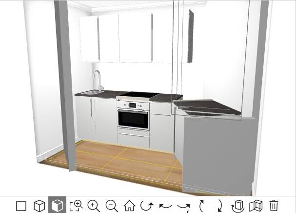

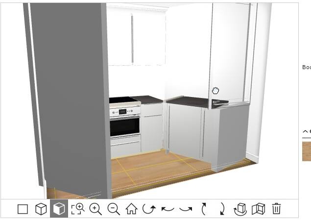

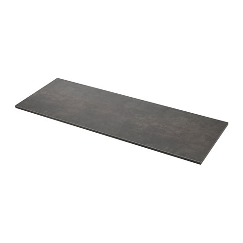

MuenchnerKindl01.09.16 16:45
Dunkle rechteckige Bodenfliesenplatte aus Stein

IKEA-Experte01.09.16 20:55
Den Planer kenne ich kaum. Vielleicht schneidet er nicht die fertigen Platten auf die passende Länge und macht er das nur mit den maßgefertigten Personlig Platten?
Ich habe mir das Spülbecken mal genauer angesehen. Sie ist 37 cm breit, der Ausschnitt soll 1,6 cm weniger, also 35,8 cm breit sein. Der Schrank hat eine lichte Weite von 36,6 cm. Es wird also sehr knapp. Die Halteklammern sind vielleicht einen Zentimeter breit, liegen also im Bereich der Korpuswände. Damit die Platte richtig aufliegt, muss sie dann an den Stellen der Klammern ausgefräst werden und die Spüle muss in die Platte eingebaut werden, bevor sie aufliegt. Da ist natürlich Ärger vorprogrammiert, wenn der Planer den Einbau einfach so akzeptiert.
MuenchnerKindl01.09.16 22:53
ok, das klingt "spannend" - die Zahlen hatte ich auch gesehen, konnte sie aber nur schwerlich interpretieren.
Der Punkt mit der Platte hat sich nun auch "geklärt", das hängt wohl mit der Einbautiefe des Induktionsfeldes zusammen.
Jetzt müsste ich mich wieder mit den Datenblättern was anfangen können :-/ - Sprich: Jetzt suche ich auch noch Induktionsfelder die mit 28mm dicken Platten zusammenarbeiten..

IKEA-Experte02.09.16 11:17
Das Problem sind nicht die 28 mm an sich, sondern, dass du einen Backofen darunter hast und der Abstand zu gering wird. Falls du ein Kochfeld mit geringerer Eintauchtiefe findest, könnte es so teuer sein, dass du lieber eine 38 mm starke Arbeitsplatte nimmst.
Aber überprüfe zunächst die Herstellerangaben der ausgesuchten Geräte, ob eine 28 mm dicke Platte nicht doch reicht; der Planer geht von IKEA-Geräten aus.
