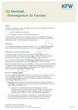

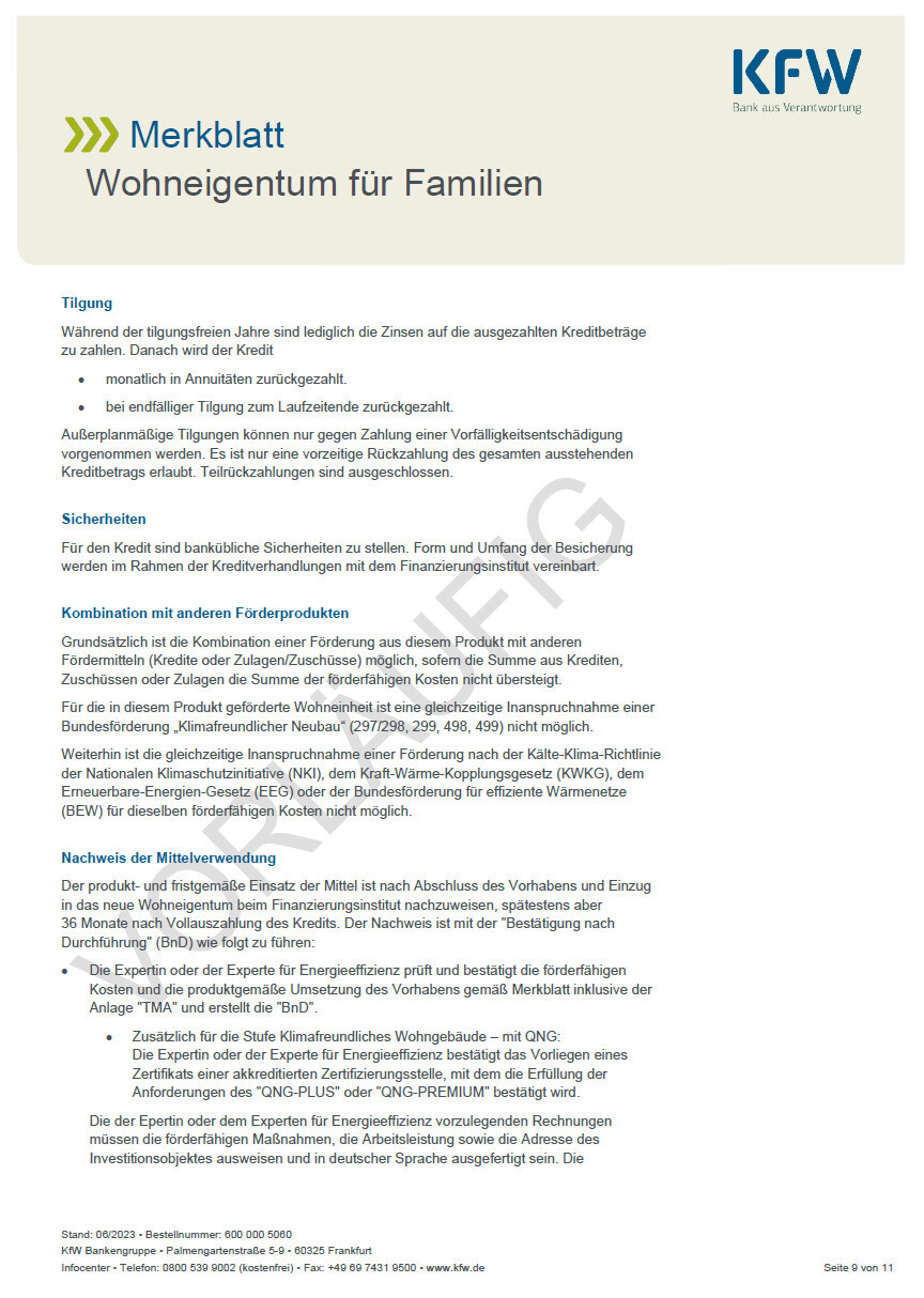

Hat schon jemand gelesen (ich hoffe, ich hab es nicht überlesen?), ob man auch das "Baukindergeld" und zusätzlich den normalen KfW 40NH Kredit in Anspruch nehmen kann? Wir fallen wegen Teilzeit und Kurzarbeit nämlich unter die 60k zvE in 20/21 und wollten sowieso 40NH bauen... Kann jemand einschätzen, ob bis zum Start noch was in den Töpfen von 40NH+NH/QNG ist? Gabs da schon Meldungen, wie stark die Nachfrage ist? Dann würden wir jetzt Vollgas geben, um zum Start nurnoch auf Senden drücken zu müssen... Bei den Zinsen um die 4% wäre dies so eine Chance, überhaupt bauen zu können für uns - die Grenze der Machbarkeit lag bei 3.5% Zins - und dass es wieder dahin kommt, ist ja aktuell eher nicht absehbar...
dimba234
Die Kombi aus Kredit 300 und 297/298 ist leider nicht möglich.
und Elterngeld geht mit in die Progression, d.h wird dem zvE angerechnet.
Wird es das? Alle Artikel, die ich zum "alten" Baukindergeld finde (Kriterien waren ebenfalls auf das zvE bezogen), behaupten das Gegenteil.
KfW-Merkblatt: Wohneigentum für Familien, beige Kopfzeile, KfW-Logo.
-LotteS-
-LotteS-
Hm... Steht das irgendwo?
Wenn dem so ist, würde der Baukindergeld Zinssatz ja auch nicht höher, als der andere sein können? Sonst würde er ja null Sinn ergeben (oder übersehe ich was)? Demnach ist die Baukindergeldförderung lediglich 40k höher, als die normale Förderung? Richtig sexy ist das aber nicht... Dann würde es doch bei der Einkommensgruppe zu einem Rohrkrepierer werden, da dieses Einkommen mit den Mehrkosten durch 40NH kaum eine Chance hat bei diesen Zinsen? Immerhin reden wir von einem 40NH Neubau - unter 500-600k für eine familiengerechte Größe (140qm × 3.500 = 490k zzgl Grundstück zzgl Nebenkosten etc) - selbst bei 20% Eigenkapital ist das doch nicht stemmbar. Vielleicht noch bei 3% Zins für den Rest - aber schon gar nicht bei 4% aufwärts... Ist doch nahezu unmöglich ohne Erbe. Denn Eigenleistung ist mit Familie ja auch eher nicht drin :( Oder habe ich hier gerade einen völligen Denkfehler?
