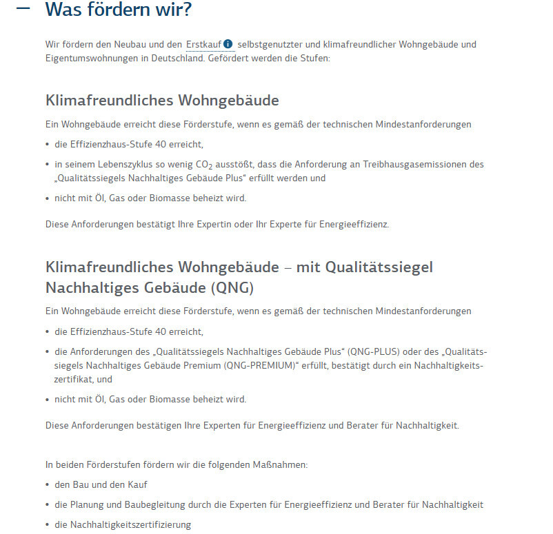

Hallo Zusammen,
ich werde nicht ganz schlau aus der KfW Homepage.
Unser Hausanbieter erreicht KFW40 ohne QNG. Kann ich damit dann KFW300 Förderprogramm nutzen? Oder ist das QNG Siegel zwingend nötig?
Grüße
Philipp
nordanney
08.11.24 17:41
Lesen hilft. Beide Möglichkeiten sind gegeben. Die Kredithöhe ist jeweils unterschiedlich.
Was fördern wir? Überblick zu klimafreundlichen Wohngebäuden und Förderstufen.

09.11.24 11:28
Na ja, kfw 40 reicht nicht aus für 300. Knackpunkt ist der Co2-Ausstoß. Also 40+ Man bekommt das mit viel Rechentricks evtl. mit ner Erdwärmwpumpe hin, oder ner vollkommen gepimpten Nahwärme.
All das sollte aber Dein Hausbauer wissen.
paddi
11.11.24 12:15
Es kann mit und ohne QNG gebaut werden wobei mit QNG sich gar nicht lohnt.
Ohne QNG und KFW 40 mit LCA machen die meisten. Ist auch recht einfach erreichbar mit ein paar kleinen Verbesserungen am Dach und Bodenplatte. Alles halb so wild. Wir sind grad mitten drin komplett Massivbau.
