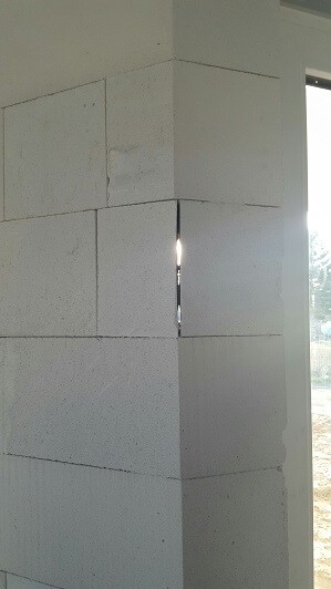

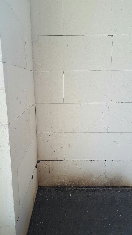

wir sind gerade im Rohbau unseres KFW 55 Bungalows.
Da heute die Sonne sehr günstig stand, haben wir diverse Lücken im Mauerwerk gesehen. Teilweise scheint die Sonne komplett durch.

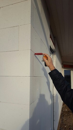

Wir haben daher die Fugen genauer geprüft. Kaum eine Fuge ist richtig verschlossen. Wir können fast überall die Klinge eines Taschenmessers 2-4 cm reinstecken.
Die Aussage des Bauleiters war nun...."das regelt und verschließt der Putz"....außen 2cm und innen 1cm.
Wir haben ja absichtlich einen 36,5cm Stein mit Lambda 0,09. Sehe ich dies richtig, dass wenn der Stein nicht komplett verklebt ist, der Dämmwert damit stark absinkt? Die Steine sind ja nicht richtig verbunden...horizontal wie vertikal....

Bauexperte
08.12.16 21:20
Alles gut!
Maurer sind Grobmotoriker, keine Filigrantechniker; bei der Hochlochziegel wären die Spalten noch größer, da sie beim Brennvorgang unterschiedlich schrumpfen
Grüße, Bauexperte

Bauexperte
08.12.16 21:53
Olaf Mayer schrieb:
Naja da kann ja die Kälte /Luft problemlos durch....36.5cm Stein umsonst....
Nur dann, wenn es weder Außen- noch Innenputz hat
Grüße, Bauexperte
O
Olaf Mayer
08.12.16 21:56
Ja nur habe ich dann 2cm Dämmung (Putz) und die 36.5 cm Stein sind hinfällig....denke ich da komplett falsch?
