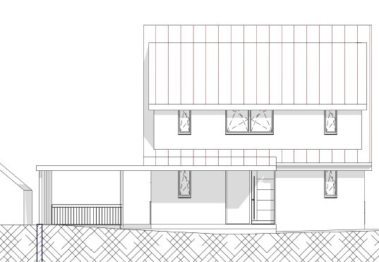

Guten Tag Zusammen,
nach mehrmonatiger Planung unseres Sanierungsprojektes und einigem Einlesen auch in diesem Forum (Danke für alle Tipps!) möchte ich euch um eine kurze Einschätzung unserer Kostenplanung bitten. Erst einmal: Sorry für den Detailierungsgrad, ich bin jemand der gerne strukturiert und lange plant. Ich erwarte von euch (eigentlich gar nichts, ihr macht das ja aus Spaß und umsonst) nicht ein Durchlesen aller Details sondern einfach nur ein paar Ideen / Einschätzungen zu gewissen Punkten und eine grobe Bestätigung bzw. Einwände. Herzlichen Dank schon einmal dafür!

Auf dem Grundstück befindet sich ein 1960 errichtetes Gebäude in Massivbauweise mit einem Satteldach und zwei Dachgauben. Die Grundfläche des Hauses beträgt ca. 8,45 x 7,95 m und es befindet sich ein Balkonanbau zur Gartenseite hinaus. Das Haus hat eine Hanglage, zum Garten hin (also zur Südrichtung) ist das Kellergeschoss vollständig sichtbar, zur Straße ist das Kellergeschoss komplett bedeckt.

Bei dem Bauvorhaben handelt es sich um eine Kernsanierung eines bestehenden Einfamilienhauses. Das Gebäude wird vollständig entkernt und auf den KFW55 EE Standard gebracht. Daneben erfolgen umfangreiche Innenausbaumaßnahmen sowie der Anbau eines neuen Balkons, eines Carports und einer Eingangsüberdachung für die Hauseingangstür. Die größten Teilprojekte bei der Sanierung sind:

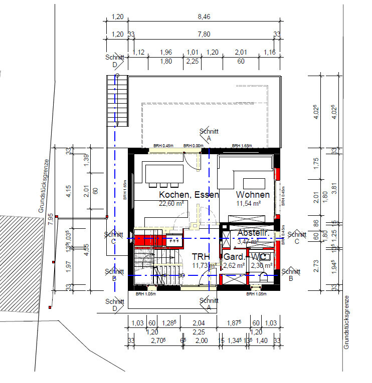

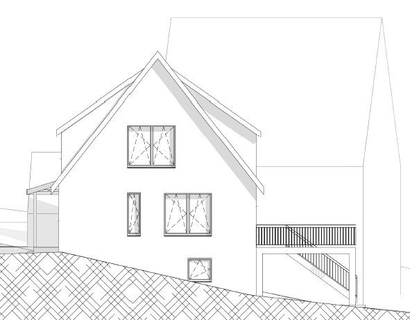

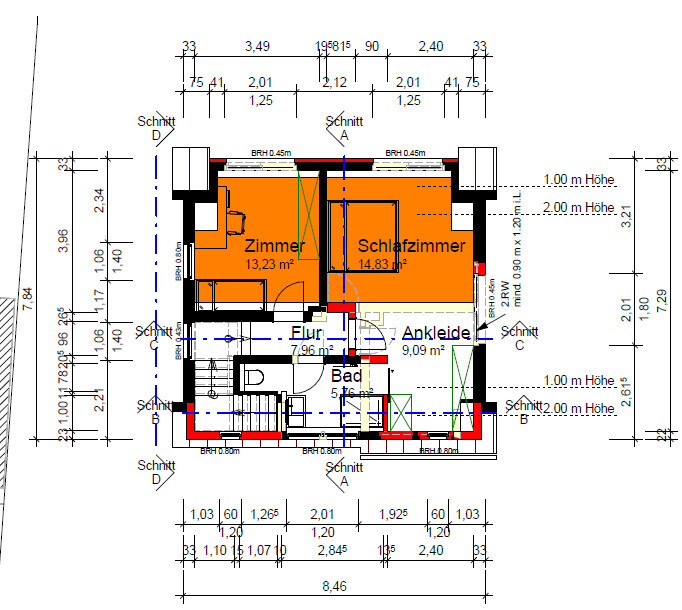

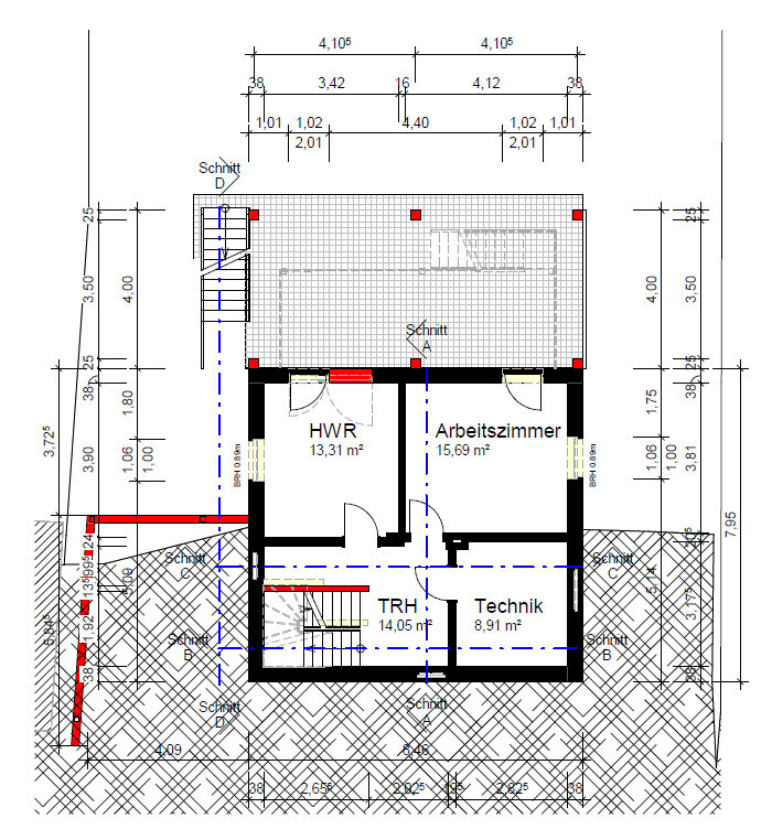

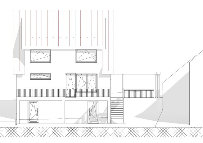

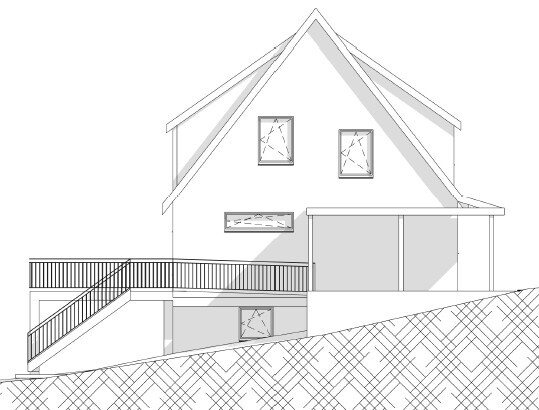

- Entfernung der aktuellen Bodenplatte und Einbau einer neuen, gedämmten und abgedichteten Bodenplatte. Die Bodenplatte soll zwischen den Streifenfundamenten tiefergelegt werden, es ist ein Unterfangen der Streifenfundamente erforderlich um auf die Mindest-Deckenhöhe von 2,2 m (Aktuell genau 2 m) zu kommen. Statiker war schon da und sagt, dass das ohne größere Probleme zu machen sein sollte.
- Freilegen der Kelleraußenwände, Abdichten und Isolieren der Wände (Perimeterdämmung) sowie Einbau einer Drainage um das Haus.
- Dämmung der Außenwände mit einem Wärmedämmverbundsystem.
- Erneuerung des Daches inkl. Erweiterung der vorhandenen Dachgauben (diese werden breiter und die Neigung wird auf 25° abgeflacht).
- Erneuerung aller Fenster und Türen sowie ein Versetzen / Zumauern / Schaffen von neuen Außenwandöffnungen.
- Einbau einer neuen Heizungs- und Warmwasserbereitungsanlage. Es soll eine Luft-/Wasserwärmepumpe, eine separate Brauchwasser-Wärmepumpe und eine dezentrale Lüftungsanlage eingebaut werden.
- Einbau neuer Treppen KG/EG und EG/OG.
- Das Kellergeschoss soll in Zukunft als Wohnraum genutzt werden (daher die Unterfangung des Fundaments), hier sollen ein Büro, ein Hauswirtschaftsraum und der Technikraum Platz finden.
- Das Erdgeschoss wird einen großen, offenen Koch-, Ess- und Wohnbereich beinhalten. Daneben werden ein Abstellraum sowie eine Garderobe und ein Gäste-WC im EG untergebracht.
- Im Obergeschoss soll das Hauptbadezimmer sowie ein großes Schlafzimmer mit Ankleidebereich entstehen. Daneben wird dort ein zweites Büro bzw. ein Kinderzimmer eingerichtet.
- Der Spitzboden bleibt zunächst ungenutzt bzw. wird nur als Lagerfläche genutzt.

In Summe sind das in Summe ca. 540.000 € inkl. aller oben aufgeführten Kostenpositionen und den bereits angefallenen Entsorgungskosten. Die Erdarbeiten sind recht kleinteilig aber bereits in einigen Positionen enthalten. Hier haben wir aber auch Zugang zu einem Minibagger und einem Gala-Bauer, der das günstig macht. Auf Grund des großen Grundstücks lässt sich viel vom Erdreich im Garten für Rasenflächenuntergründe wieder verwerten.
Die Ausführungsplanung erfolgt durch die Architektin auf Stundenbasis wo notwendig (alles was die Statik und die Dichtigkeit betrifft). Den Rest sollen die Gewerke oder wird selbst geplant. Die Bauleitung (und die Abstimmung der Ausführungsplanung) erfolgt durch den Nachbarn, mit dem wir gut befreundet sind und der auch beruflich Bauleiter ist.
Das Haus gehört bereits uns und ist daher Teil des Eigenkapitals. Das Haus hat später (inkl. anrechenbaren Balkonflächen) eine Wohn- und Nutzfläche von 156 m², es ergeben sich also ca. 3.400 € / m² Baukosten.
Was ist eure Einschätzung zu den geplanten Arbeiten? Passt das in etwa oder liege ich an der einen oder anderen Stelle deutlich unter / über euren Kostenschätzungen. Angehängt findet ihr die aktuellen Entwürfe, an denen jetzt noch ein wenig Detailarbeit stattfindet. Danach geht das so in die Genehmigung, deren Bauvoranfrage schon positiv beschieden wurde.
Vielen Dank für das Lesen und (wenn ihr Lust habt) beantworten. Ich bin für jeden Tipp dankbar und freue mich auf eure Rückfragen.
Beste Grüße!
