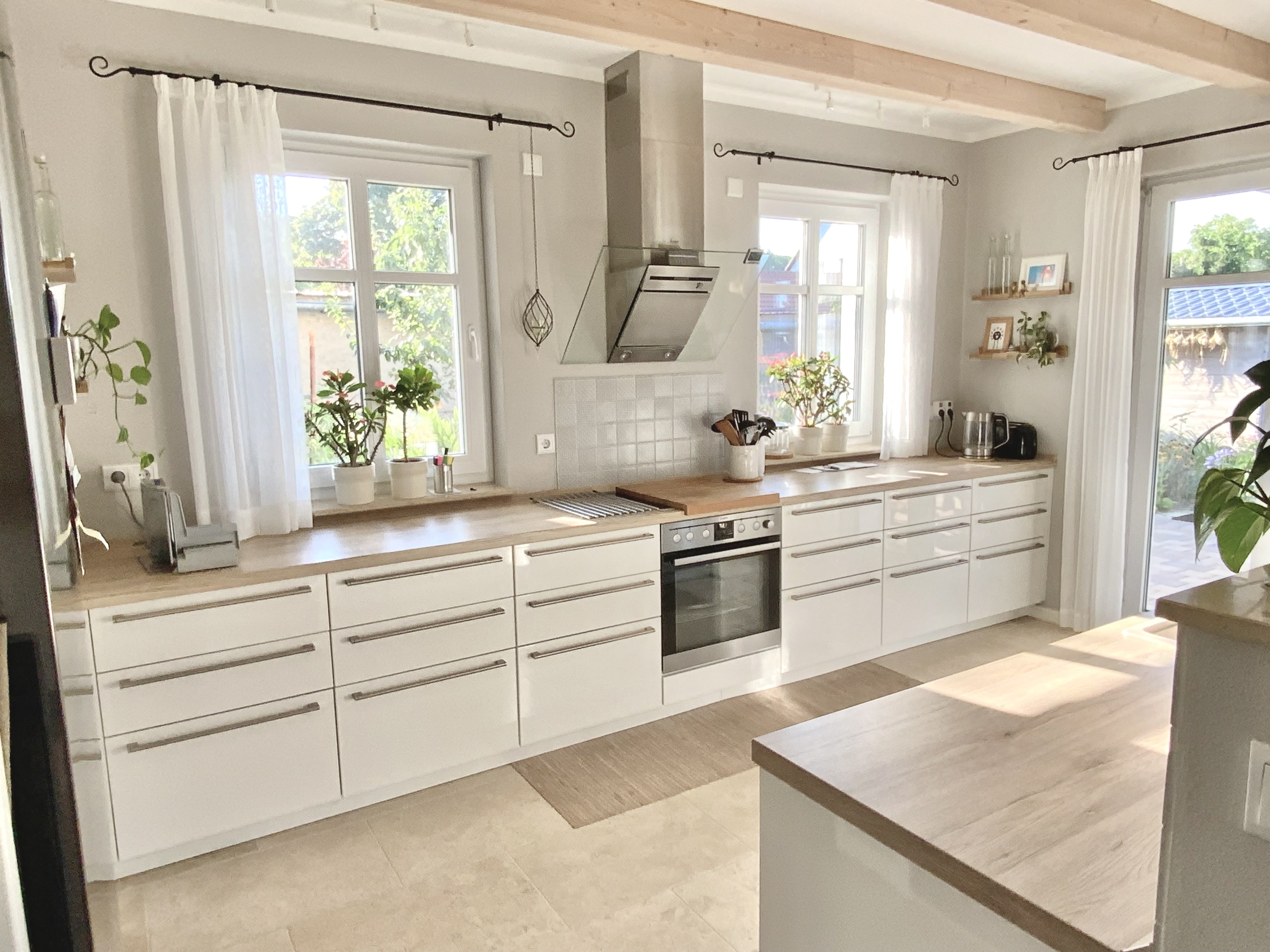

Für Abluft brauche ich:
- Kernbohrung
- Mauerkasten, was in die Öffnung eingesetzt wird
- Abluftkanal zur Haube
Richtig oder fehlt noch etwas?

Ggf. noch eine Verkleidung des Kanals. Sonst sieht man die Rohre. Oder Strom, wenn elektrisch bedient werden soll.

Ja, wenn es zu keinen Problemen beim Blower Door Test oder dem Lüftungskonzept oder sonstigen Berechnungen kommt (zu berechnender Energieverlust) kommt.

Ich verlinke dir mal den Chat im Forum zu unserem Mauerdurchbruch für eine Ablufthaube.. Wir würden es nicht anders haben wollen. Funktioniert bestens. Im Foto noch das Ergebnis. LG
