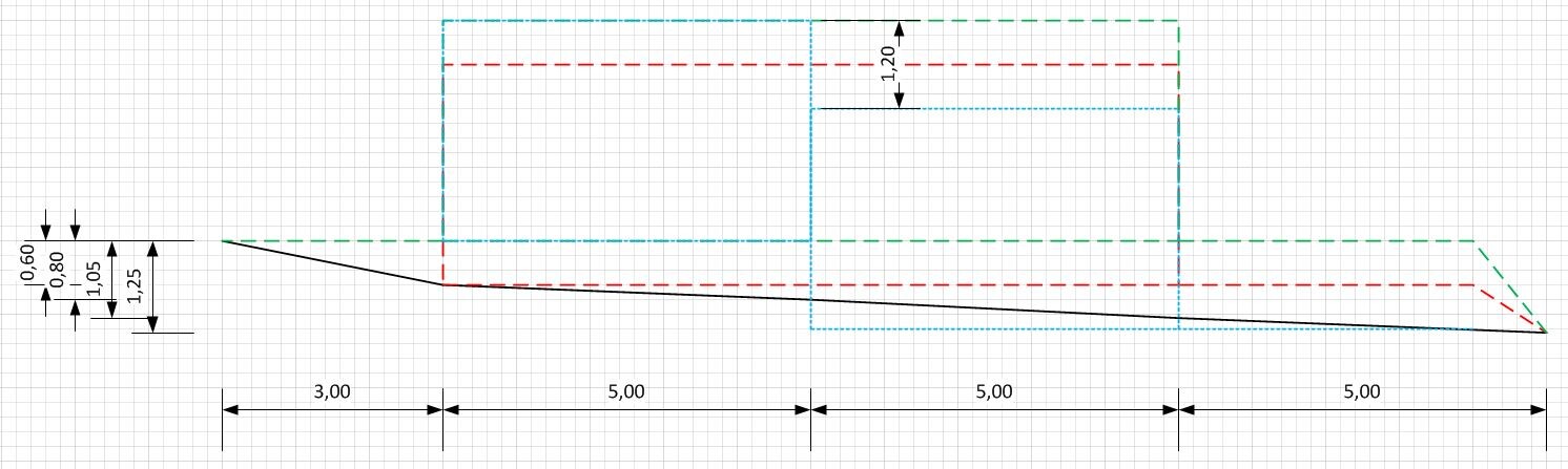

Wir brauchen eigentlich keinen Keller und würden sinnvoll nur Hauswirtschaftsraum und Technik in den Keller legen. Büro hätten wir trotzdem im EG im Hinblick auf ein Schlafzimmer fürs Alter. Als Vollunterkellerung wäre der Keller auch überdimensioniert.
Das Nachbargrundstück im Norden ist frei, im Osten in ausreichender Entfernung bebaut und im Süden die Garage direkt an der Grundstücksgrenze und dahinter direkt ein großes Haus.
Damit hast du es doch für dich beantwortet.
Mudo199110.12.19 07:15
Vielen Dank für eure schnellen Antworten. In der Tat habe ich mir meine Frage eigentlich schon selbst beantwortet. Sofern nicht irgendwelche Regeln die Aufschüttung verhindern würden: Könnt ihr irgendeine Abschätzung zu den Kosten abgeben? Z.B. bezogen auf cbm? Vielen Dank im Voraus.

also so ganz eindeutig ist die Antwort für mich noch nicht. Klar du brauchst/willst eigentlich keinen Keller.
Aber wenn ich mir das ganze im Seitenschnitt anschaue, und du das EG auf Straßenniveau möchtest, wird da schon eine Menge aufgeschüttet. Zwischen Terrasse und Garten wird das auch eine ganz ordentliche Böschung.
Technische Zeichnung eines Bauteilprofils mit roten, blauen und grünen Umrisslinien.
ROT: Haus beginnt nach 3m auf Geländeniveau
GRÜN: Haus beginnt nach 3m auf Straßenniveau
Blau: Split Level, Höhenversatz 1,20m
Ich würde hier wirklich über Split-Level nachdenken. Bietet sich aus meiner Sicht für das Gelände optimal an.
Aber ist für den Architekten natürlich anspruchsvoller .

Ich würde allerdings nicht auf Straßenniveau anheben ohne Keller. Eher würde ich auf eine gute Wasserentsorgung achten und mich dann ins Gelände einpassen.
