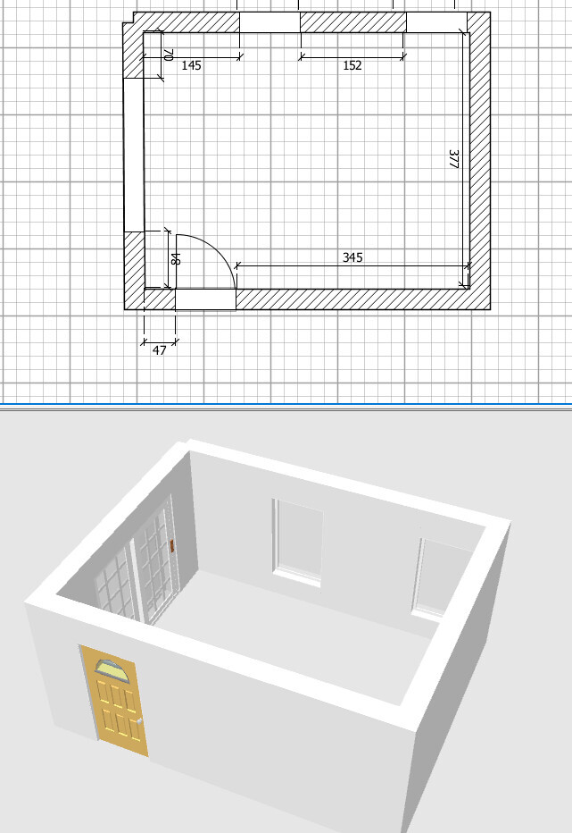

vielleicht hat von euch noch jemand eine ultimative Kombination oder Idee auf die ich nicht gekommen bin.
Ich möchte in diesem knapp 20qm Kellerraum folgendes unterbringen ohne dass es Slalomlaufen oder sich durchquetschen bedeutet.
- Ein schreibtisch (aktuell noch 200cm Breite, kann aber auf 160cm gekürzt werden, 100cm Tiefe + Stuhl) für Büroarbeit
- Ein Tisch/Arbeitsplatte für Bastelarbeit ( ca. 100cm x 50 oder größer, gerne auch in Längskombination oder als Eckvariante mit dem Schreibtisch)
- ein Fitnessgerät, welches schon so 180cm Tiefe x 260 Breite bedarf, um alle Funktionen zu nutzen. Gerne auch mit angedachtem Spiegel durch Rückwand oder Seite hin.
- ein Cardio Gerät (120 cm x 60 cm)
Die Fenster starten schon ab einer Höhe von 40cm, sind 3 fachverglast, nicht öffenbar. Fensterbänke waren als Sitzmöglichkeit angedacht.
Die große Fensterfront eine Schiebetür, deren Seite an der Wohnungstür öffenbar ist.
Die Deckenhöhe ist mit 210cm relativ gering.
Oben: Grundriss eines Raums mit Tür; unten 3D-Innenraum mit Tür, Fenstern und Möbeln.

Sorry, aber ich glaube mit mehr als Deinem Cardio- und Fitnessgerät wird der Raum zu voll
guckuck2
30.12.22 20:29
Was für ein Cardiogerät? Cross/Ellipsentrainer wird bei der Raumhöhe schwierig.
Bei der Möblierung wirst du die Fenster ignorieren müssen, soviel ist sicher
Die Befürchtung habe ich auch. Ich dachte nur hier ist noch ein erfinderischer Raumgestalter 😀
Habe auch schon überlegt eine Sitzfensterbank zu einem Tisch umzufunktionieren, eine Ausklappvariante oder evtl. auch etwas von der Decke runterfahren zu lassen 😀 😀
Eher in Richtung Ellipsentrainer ja. Ich bin mit 1,72 nicht so groß, sodass das noch gerade so hinhauen sollte.
Habe auch schon überlegt den Tower vor das vordere Fenster zu stellen. Die Rückwand lässt sich demontieren und die Streben des Rahmens sind nur ein wenig schmaler als die Fenster.
guckuck2
31.12.22 14:45
Augen auf bei der Modellwahl. Das wird sehr eng werden.
Du stehst auf dem Gerät eh schon erhöht und bei der Bewegung kommt der Körper nochmal höher. "Gerade so ausreichend" reicht übrigens auch nicht, da du bei der Benutzung dauernd das Gefühl hast, gleich an die Decke zu stoßen.
MayrCh
31.12.22 21:49
Als jemand, der auch mit einem Homegym/Arbeitszimmer-Hybriden begonnen hat: lass es bleiben, entweder oder.
Wenn du das Homegym mit Rack halbwegs ernsthaft nutzen wirst, wirds nicht bei dem Rack bleiben. Dazu gesellen sich dann ganz schnell Flachbank, Schrägbank, Olympiahantel + Plates, Kurzhanteln, Schlafzimmer-Stange, verschiedene Griffe fürs Kabel, Hyperextension (gab's letztens beim L*** für unverschämte 35€ frei Haustür, da MUSS man kaufen)...
Kurzum, Gym oder Büro, eines von beiden kommt zu kurz, und beim Gym wäre es schade um den Investment.
