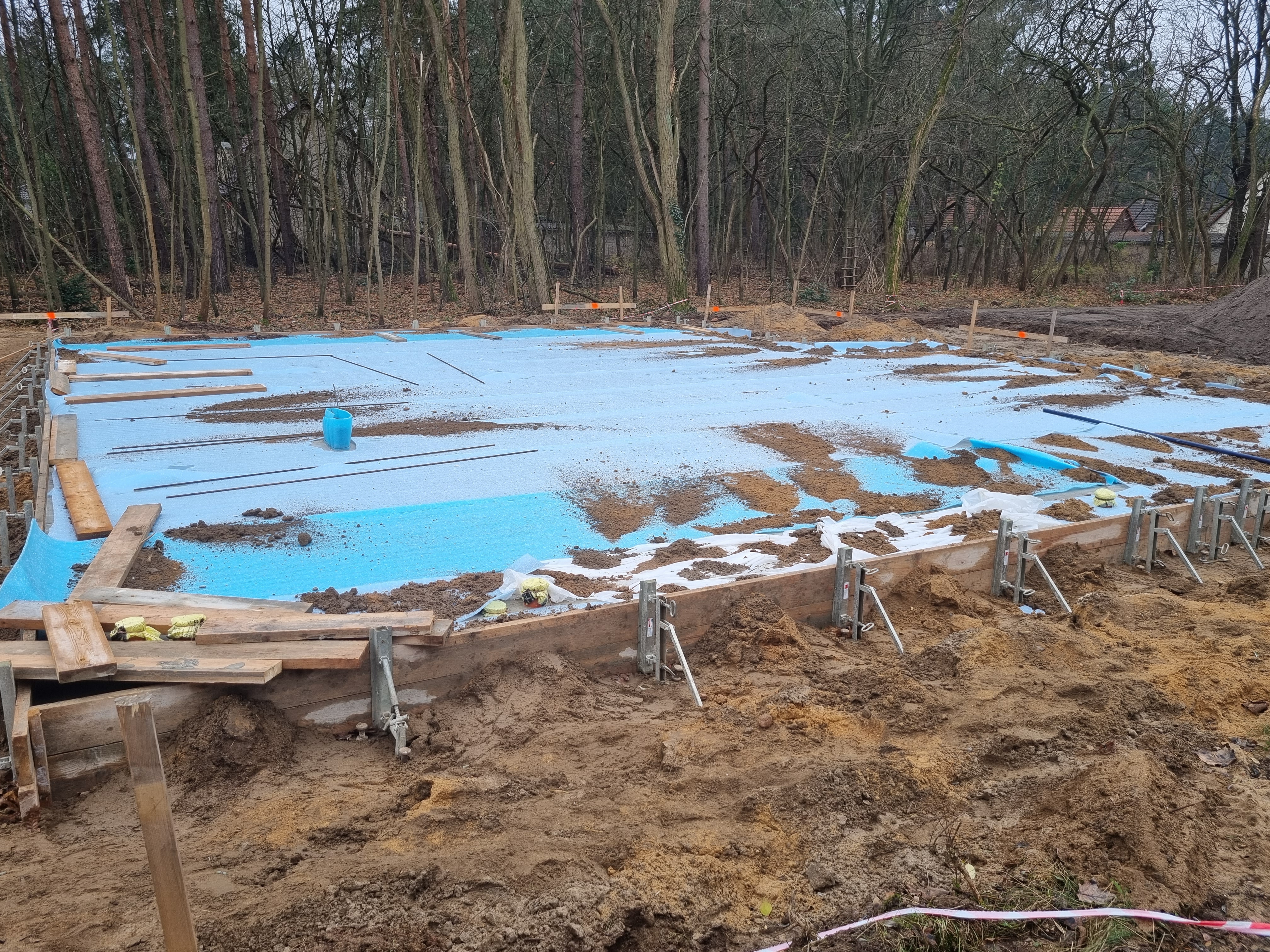

wir haben keinen verbindlichen Bautermin im Vertrag! Ist das rechtens? Können wir evtl anfechten?
Ich gehe mal davon aus, dass auch Euer Bauvertrag ein "Verbraucherbauvertrag" ist. Dort sind verbindliche Angaben zum Fertigstellungstermin zu nennen. Ist dies nicht möglich, so muss die Baufirma Angaben zur Bauzeit machen.
Was steht konkret im Vertrag?
Wir werden nun leider hingehalten. Jetzt behautpet die Firma die Produktion des Hauses BEGINNT erst, wenn die Bodenplatte des Hauses ABGENOMMEN ist. Die Bodenplatte machen wir bauseits, aber solange ich nicht weiß, wann das Haus kommt, machen wir doch keine Bodenplatte, die womöglich vor sich hin wittert??
Jetzt bin ich mal ketzerisch und behaupte, dass Ihr selbst doch daran Schuld habt, dass nicht gebaut wird. Warum soll ich als Unternehmen ein Haus produzieren, wenn Ihr Eure Vorarbeiten nicht erledigt?
Und nun mal ehrlich. Warum steht bzw. liegt die Bodenplatte noch nicht? Hättet Ihr schon längst machen können und müsst Euch daher tatsächlich mal an die eigene Nase fassen. Oder verzichtet Ihr später auch auf das Haus, weil das auch "womöglich vor sich hin wittert"?
Also:
1. Reden und Vertrag lesen
2. Bodenplatte gießen lassen
3. Baubegleiter parallel einbinden
4. Aufs Haus warten gem. zeitlicher Planung im Vertrag
5. Einziehen und freuen

So eine Bodenplatte wird ja auch nicht schlecht (wenn sie erstmal fertig ist) und klauen tut die auch niemand. Das Risiko liegt nahe 0, sofern die Pläne alle korrekt sind.

Unser Haus wurde auch erst in Produktion gegeben nach ausmessen der Bodenplatte.
Ist bei unserem Anbieter (Fullwood) ganz normal.
Bausachverständigen würde Ich auch immer empfehlen.
Ja, rechtens. Warum anfechten, wenn das Unternehmen doch sagt, welche Voraussetzungen erfüllt sein müssen?
Ihr habt doch mit der Baufirma gesprochen: Erst Bodenplatte, dann Haus. Was spricht dagegen?
Also warum jetzt nicht einfach die Bodenplatte schnell dahin?
Aber passt auf: Gibt es weitere bauseitigen Voraussetzungen die ihr schaffen müsst?
Wenn du Angst vor Verwitterung hast, dann lass die Bodenplatte nach Abnahme abdecken.
