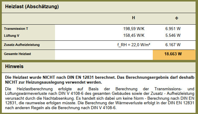

Wie muss man eigentlich die Heizlast verstehen, die im Gebäudeenergiegesetz-Nachweis angegeben wird? Dass man diese nicht zur Heizungsauslegung verwenden sollte ist mir bewusst, steht ja auch fett genug dabei - aber wie kann man diese Werte interpretieren?
Heizlast-Abschätzungstabelle mit Transmission, Lüftung, Zusatzaufheizung, Gesamt 18.663 W

Aber worauf muss ich denn nun bei der Auslegung achten? Welche Leistungsangabe kann ich nutzen, wenn ich dem Heizlastrechner von @KarstenausNRW, der ca. 7kW ausgespuckt hat, im ersten Ansatz mal glaube?
Da gibt es unterschiedliche Herangehensweisen. Manche legen auf Monovalentenbetrieb aus, das heißt die Wärmepumpe soll die Heizleistung auch bei NAT noch decken können.
Häufig wird auch unterdimmensionieren empfohlen, also auf z.B. -5/-7 Grad auslegen und den kleinen Rest dann mit dem Heizstab erledigen.
Insgesamt sollte man die Wärmepumpe aber nicht getrennt von der Auslegung der Heizkreise auswählen.
Denn nicht nur die Heizleistung sondern auch Pumpenleistung, Durchfluss, Spreizung etc. spielen mit rein.
