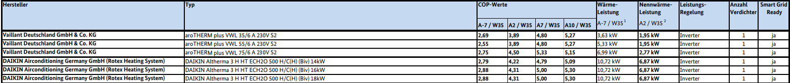

Die Werte stammen aus der BAFA-Liste:
Tabelle mit Herstellern, Modellen (Vaillant, Daikin) und COP-Werten sowie Heizleistungen.
...und hier frage ich mich, wieso die Daikins in allen drei Baugrößen die gleichen Leistungsangaben haben?!

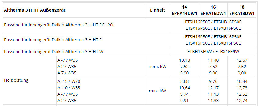

Noch nicht geklärt ist für mich, wieso die Daikin-Wärmepumpe in der BAFA-Liste in drei verschiedenen Baugrößen zwar unterschiedliche COP aufweist, aber sowohl gleiche Wärme- als auch Nennwärmeleistungen gelistet sind. Bei Onlineshops ist die Nominale Heizleistung gleich, aber je nach Baugröße unterschiedliche maximale Heizleistungen:
[TH]Wärmepumpe[/TH]
[TH]Nom. Heizleistung A2/W35[/TH]
[TH]Nom. Heizleistung A-7/W35[/TH]
[TH]Max. Heizleistung A2/W35[/TH]
[TH]Max Heizleistung A-7/W35[/TH]
Altherma 3 H HT BG14 7,52 5,9 9,91 9,74
Altherma 3 H HT BG16 7,52 9,00 11,33 11,13
Altherma 3 H HT BG18 7,52 9,00 12,74 12,52
Aber worauf muss ich denn nun bei der Auslegung achten? Welche Leistungsangabe kann ich nutzen, wenn ich dem Heizlastrechner von @KarstenausNRW, der ca. 7kW ausgespuckt hat, im ersten Ansatz mal glaube?
//Edit: Bei mir funktioniert die Tabelle nicht...daher hier ein Bild:
Tabelle: Kompatibilität Daikin Altherma 3 H HT Außengerät mit Innengeräten und Heizleistung.

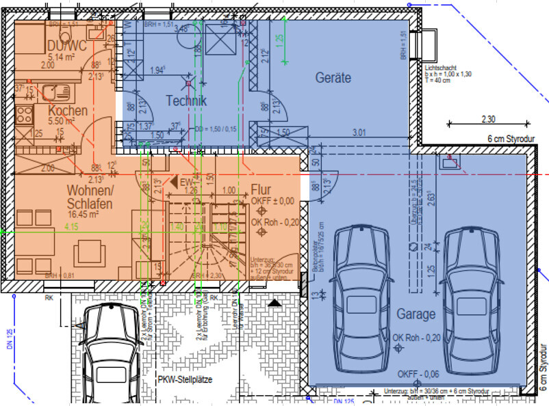

Mal eine Frage zur Garage im Keller. Du schreibst die ist unbeheizt. Ist diese dann auch außerhalb deiner thermischen Hülle?
Herdeler
11.08.23 08:39
So sieht der Grundriss Keller aus; blau=unbeheizt wobei der Technikraum wohl durch sämtliche Abwärmen nicht kalt sein wird 🙂
