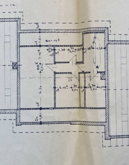

- Dachdämmung + neue Dachfenster, und da im Dachgeschoss die Schrägen sehr dominant sind und es beengt wirkt, würden wir in diesem Zuge die Verkleidung nach oben hin bis unter den First öffnen
- Dachgaube (mindestens in den beiden kleinen Kinderzimmern)
(zwei Häuser weiter wurde bereits beidseitig Dachgauben eingebaut, von daher baurechtlich ok)

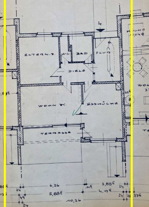

und bzgl. des Schallschutzes, da lt. Plan die Trennung zu den Nachbarhäusern nur aus einer 17,5er Wand besteht.

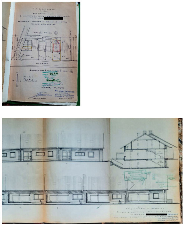

Soll die maximale Finanzierung bei 400.000 liegen zzgl. Eigenkapital oder der gesamte Kaufpreis zzgl. Sanierung? Zu den Gauben: Vorher beim örtlichen Bauamt informieren, ob das überhaupt erlaubt ist…wir haben in Köln so unsere Erfahrungen gesammelt, kann aber woanders einfacher laufen. Nur weil das woanders in der Umgebung gemacht wurde, ist das heute für das Bauamt in Ordnung!

So wie ich das lese möchtet ihr bis auf die Außenfassade eine komplette Kernsanierung machen. Dafür würde ich eher in Richtung 250T€ rechnen, also Kaufpreis + Sanierung sehr deutlich über 400k.

Vorteil beim Reihenhaus ist natürlich, dass Du kaum Außenwände zur Sanierung hast. Das Dach ist dafür verhältnismäßig groß von der Fläche, was man aber sehr gut selbst dämmen kann.
Mir scheint es eher eine 24er Wand zu sein, aber vor allem: eine (damals üblich) einschalige Kommunwand.

die Lärmdämmung zum Nachbarhaus kann man auch verbessern, kostet halt ein bisschen Wohnfläche.
