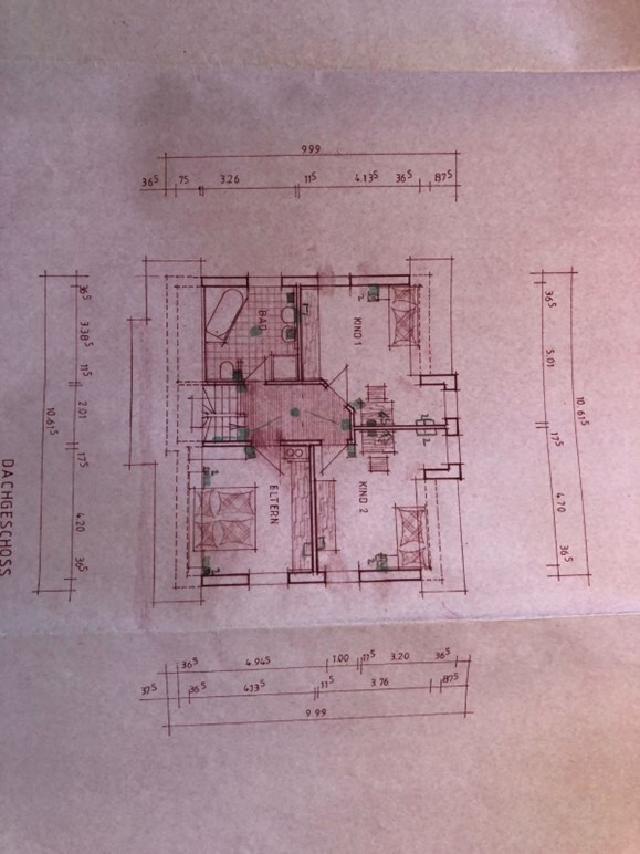

Grundriss Dachgeschoss eines Hauses mit Zimmern, Treppe und Wänden.

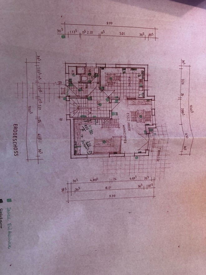

Grundrissplan eines Hauses im Erdgeschoss mit Zimmern, Fluren, Türen und Treppen.

Ohne mir jetzt die Grundrisse im Detail anzuschauen, bei dem Preisabstand würde ich zur Bestandsimmobilie tendieren und nach und nach in Eigenleistung gewisse Dinge sanieren. Ein Hausbau wird immer teurer als kalkuliert, realistisch hast du wohl eher 200k Unterschied als 170k.
Kritisch sehe ich eher, wenn die Räume von der Anzahl nicht passen. Dann lieber eine andere Immobilie suchen.
Die Räume an sich würden eben gerade so ausreichen. Wenn es wie geplant bei einem Kind bleibt 😉. Dafür opfert man dann eben das Ankleidezimmer.
Oder man muss eben den Partykeller als Büro ausbauen.
Ich schiele eben auch immer auf die gesparten 200k, die man eben gut in Reisen investieren könnte. Während der nächsten 10-15 Jahre.
