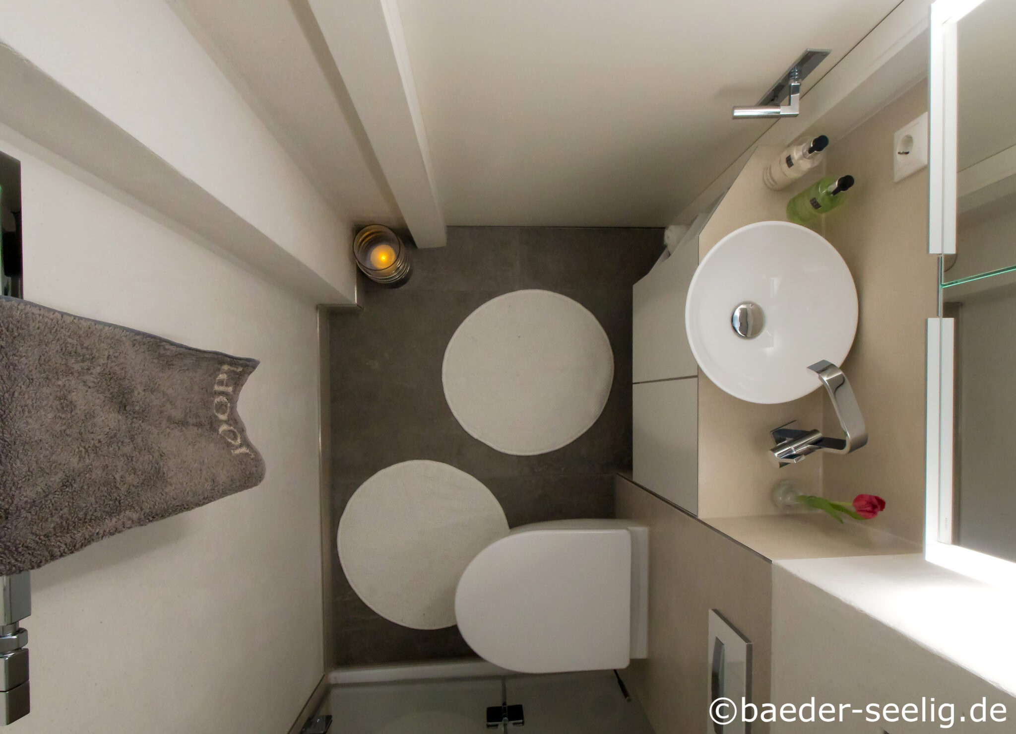

ich würde eine Vorwandinstallation machen ähnlich wie hier nur so dass das neue WC um 45° in die Ecke gesetzt wird und dann gespiegelt:
Kleines Bad von oben: runder Waschbecken, Toilette, zwei runde Teppiche, Handtuch an der Wand.
Dann verschwindet alles in der Vorwand, zieht man diese ganz hoch mit Einbauschank so passen auch noch Handtücher usw. in die obere Hälfte. Die Wand mit dem Becken komplett mit Spiegeln verkleiden und es wirkt alles größer- das WC befindet sich über Ecke und man muss sich beim Sch**** nicht im Spiegel betrachten ;o) Helles Licht dazu oder auf der einen Seite ein Fake-Fenster mit Beleuchtung. Dazu den Boden und Wände mit großformatigen Fliesen oder Gußmasse und das ganze WC hat auf einmal den "Wow".

Das sieht super aus - ohne Frage. Aber in unserem Fall sollen Fliesen u. Boden bleiben. Es stellt sich nur die Frage, ob man vom Spülkasten-Zulauf Wasser zu einem kleinen waschbecken ableiten kann und das Abwasser irgendwie wieder zum WC-Abfluss oder direkt in den Spülkasten zurück. Es handelt sich um ein (günstig) gemietetes Objekt; die Mietzeit kann evtl. auch nach 2 Jahren schon wieder beendet sein und von Eigentümerseite ist nichts zu erwarten.
