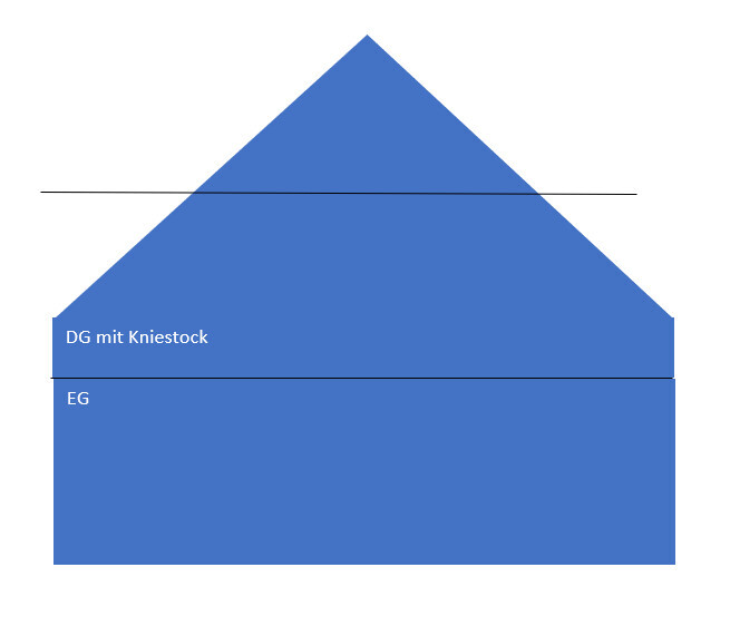

Der Planersteller des Bebauungsplan hat sich das so vorgestellt.
Blaue Haus-Silhouette als Querschnitt: DG mit Kniestock oben, EG unten.
Bei 10 m Breite kann man max. so bauen. Da wird die 4 m und die 8,5 m eingehalten. Das bedeutet, je schmaler um so steiler. Mit grossen Gauben bist dann im OG auch recht flexibel. Die 2/3 Regel ist mMn hier nicht gewollt, daher # 6. laut Bebauungsplan.
Gibt es einen Hang? Du kannst auch mit 30 Grad Dachneigung bauen, dann ist das DG weniger gut nutzbar.

17.01.24 20:06
Genau so! So wäre das maximalste ausgereizt, und es entsteht somit ein weiteres Vollgeschoss im Dach.
Ich habe es gerade auch aufgezeichnet, bevor ich @hanghaus2023 Beitrag gelesen habe.
Deine gwünschte Stadtvilla ist nicht möglich, schon aus den 4 Metern der Traufhöhe rauszulesen.
