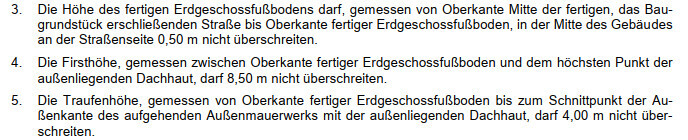

Hier die Angaben aus dem Bebauungsplan
Ausschnitt eines Plans: Höhenbegrenzungen für Erdgeschossfußboden, Firsthöhe, Traufenhöhe.

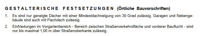

Gestalterische Festsetzungen: geneigte Dächer (mind. 30°) und Einfriedungen max. 1 m über Straße.

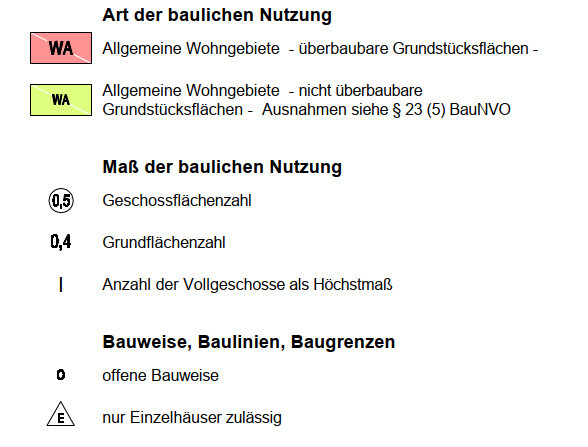

Infotafel zur baulichen Nutzung: GFZ 0,5, GRZ 0,4; Vollgeschosse I; offene Bauweise; Einzelhäuser.
Baugrundstück Plan mit WA-Zone, farbige Flächen und Beschriftung WA

… was im Bebauungsplan explizit ausgeschlossen ist. Dort steht wörtlich „Anzahl der Vollgeschosse: 1“. Wie kommst du dann auf zwei?
hanghaus2023
17.01.24 13:13
Dachgeschoss mit 1 m Kniestock sollte auch gehen.

Den kann ich leider nicht zurückgeben - Deine Unterstützung mit dem Minifitzelplanausschnitt ist wenig hilfreich, Dir mehr als die Essentials zu antworten, die meine Vorredner bereits genannt haben. Man erkennt nichts über eventuelle Aufzehr der genannten Höhen durch schrägen Höhenverlauf der Erschließungsstraße.

Das ist eigentlich nur dann sinnvoll, wenn sich Dein Raumprogramm so aufteilt, daß die Flächenbedarfe beider Geschosse gleich sind. Hier schränkt Dich dann die Geschossflächenzahl von 0,5 dabei ein, die Grundflächenzahl von 0,4 auszunutzen. 0,5 : II ergäbe 0,25, Du verschenktest also 37,5% Deiner möglichen Grundfläche bzw. benötigtest ein um 60% größeres Grundstück, um die gleiche Grundfläche zu überbauen. Das ist ein ziemlich üppiger Preis für die Vermeidung von Dachschrägen.

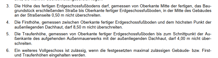

Kapillan
17.01.24 14:16
HAllo Leute, sorry, ich habe den Punkt 6 vergessen mit einzufügen.
Seite mit Bauvorschriften zur Höhenbegrenzung: Erdgeschoss, Firsthöhe und Traufe.
