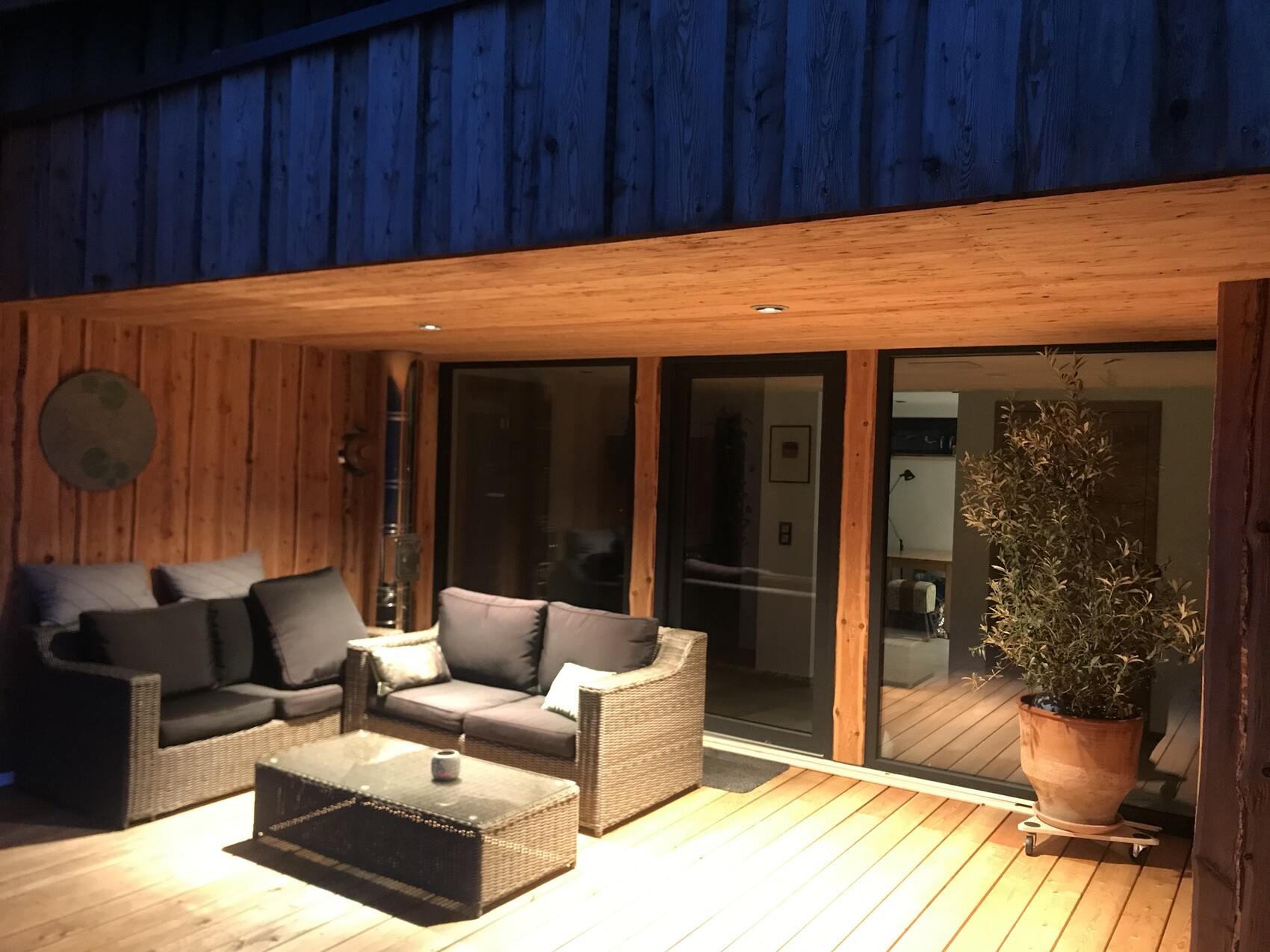

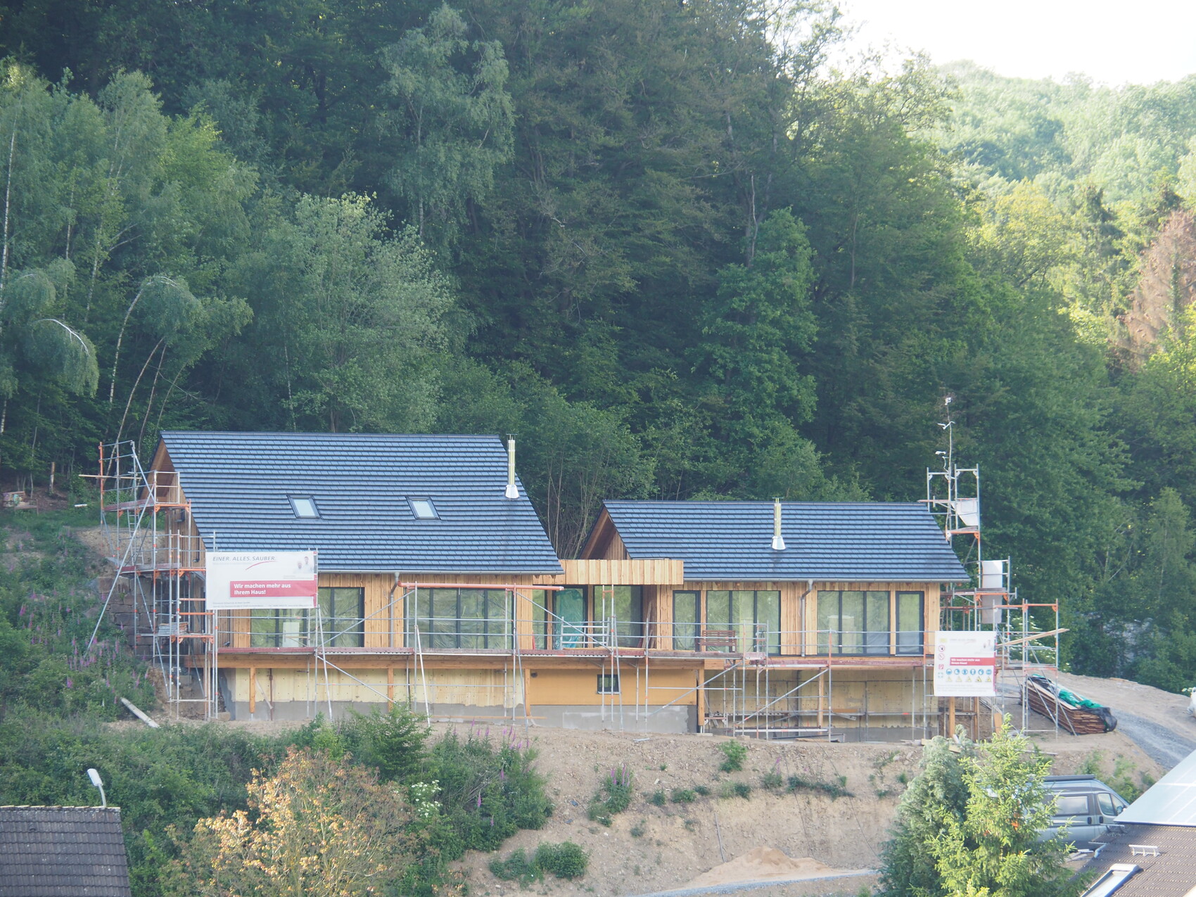

Wir haben beide Varianten im Haus, der für die beiden Kaminöfen der Jungs ist aus Edelstahl, innenliegend und innen verkleidet, der für unseren Grundofen ist aus Edelstahl außenliegend. Zuluft von Außen geht auch mit Edelstahl, das muss nicht gemauert sein.
Letztlich ist es eine Stilfrage.
Der außenliegende ist an der überdachten Terrasse (oberes Bild) und führt durch das Flachdach des mittleren Gebäudeteils und dann durch den Dachüberstand. Somit sieht er aus der Ferne gar nicht außenliegend aus (älteres Bild mit Baugerüst - der linke ist außenliegend.
Holzveranda mit Rattan-Sofas, Glastisch und Olivenbaum vor Schiebetüren.
Holzhaus unter Bau mit Gerüsten, dunklem Ziegeldach, Wald im Hintergrund.
