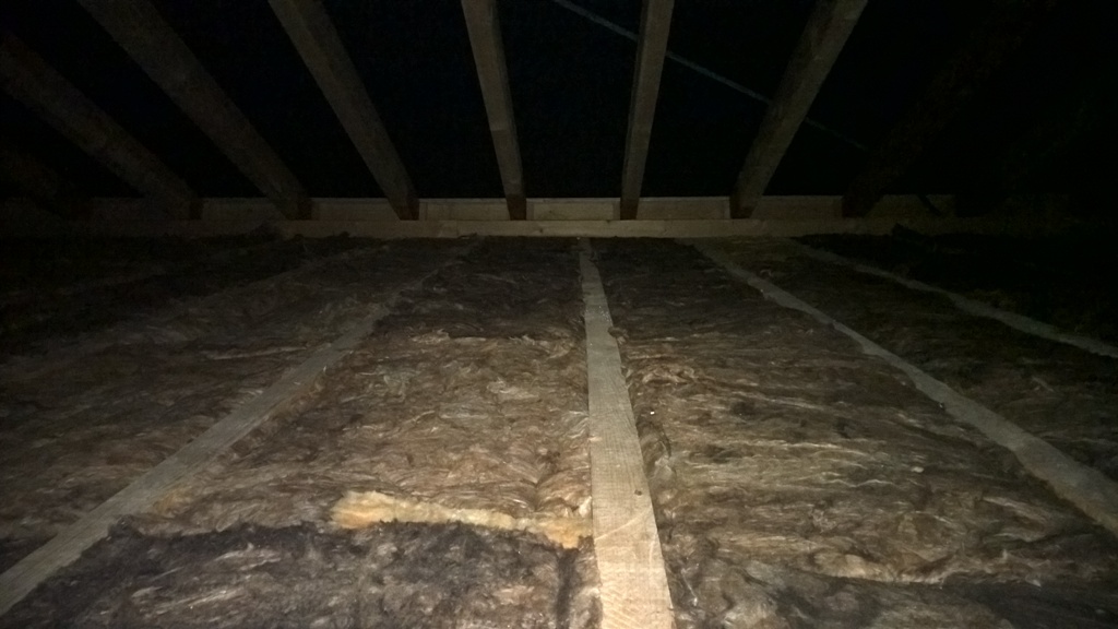

Hallo Community,
ich brauche mal eure Hilfe. Ich möchte meinen Kaltdachboden begehbar machen, um dort ein paar Sachen wie Weihnachtsdeko, alte Schulsachen der Kinder und ähnliches zu lagern.
Eine passende Bodeneinschubtreppe ist bereits vorhanden. Ansonsten sieht der Deckenaufbau wie folgt aus (vom Wohnraum her nach oben):
Gipskartonplatten -> Konterlattung -> Dampfsperrfolie -> Deckenbalken mit zwischenliegender Dämmung.
Ich möchte nun das ganze mit Rauspund 25mm stark belegen. Den Rauspund habe ich auch schon seit September auf dem Dachboden liegen.
Die Deckenbalken sind ca. 8cm breit und haben einen Abstand von ca. 60cm.
Da ich die den Rauspund nicht direkt auf die Deckenbalken schrauben kann, damit eine entsprechende Hinterlüftung gewährleistet ist, brauche ich sicher eine Unterkonstruktion aus Dachlatten. Was muss ich dabei beachten?
- Welche Stärke der Dachlatten?
- Reicht eine Lage Dachlatten oder lieber zwei Lagen, damit die Luft besser zirkulieren kann?
- Welcher Abstand zwischen den Dachlatten?
- Welcher Abstand sollte an den Rändern zur Giebelwand und zur Fußpfette eingehalten werden, um die Luftzirkulation zu gewährleisten
- Sollte ich den Rauspund zum Schutz behandeln? Wenn ja mit was?
- Sollte ich den Rest der Holzkonstruktion im Kaltdach auch behandeln? Wenn ja mir was?
- Was sollte ich sonst noch beachten?
Ich freue mich auf eure Tipps, Anregung und Kritik.
Gruß Lars

Natürlich kannste die Bretter direkt auf die Balken nageln. Wo siehst Du da ein Problem? Im Fertighausbau bauen die alle Wände so. Rigips, Folie, Dämmstoff, wieder Holz.

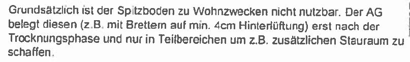

Mein Bauunternehmern hat das so in der Bauleistungsbeschreibung mit drin stehen, dass die Belegung des Dachbodens, wenn überhaupt, mit mindestens 4cm Hinterlüftung durchzuführen ist.
Auszug der Bauleistungsbeschreibung:
Hinweistext im Bild: Spitzboden nicht nutzbar zu Wohnzwecken; nur Lagerraum vorgesehen.

Ich kann das nur aus der Praxis sagen. Hatten von 1998 bis 2016 ein REH, dass wir wegen des Neubaus verkauft haben. Da haben meine Frau und ich das in Eigenleistung mit Brettern oben aufm Boden genauso gemacht, um diesen als Stauraum zu haben, und es gab keine Probleme.

Ich hatte im Rohbau schon 40x60 Lattung darauf gebracht. Lässt sich dann auch später besser darauf laufen. Und dann auch schon Rauspund hoch getragen.
Ich würde gerne jetzt schon den Rauspund anschrauben. Warte aber bestimmt noch bis nächsten Winter.
Letztens wars gut, noch mal unter die Dämmung, also zwischen Folie und Dämmung, schauen zu können.
