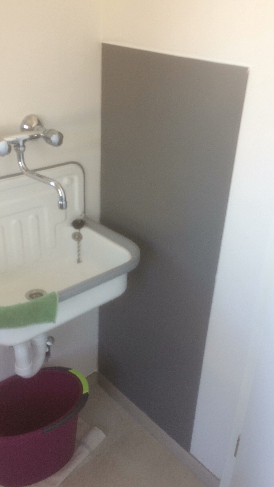

Streich Stosil und lass die untere Steinreihe frei. Wenn die trocken, ziehste die Garagenbodenfarbe ein Stück die Wand hoch. Sto Sil weiss 9010 oder 9016. Das ist ein Putzgrund für außen für spezielle Zierputze und so. Er geht auch gut innen ist sandig, also es sind Körner drin. Deine Wand sieht dann rau aus. Er kaschiert damit aber auch sehr gut Unebenheiten. Sicher, ist roh und Kuhstallmethode, aber es ist ja nicht das Wohnzimmer.
Kleines Waschbecken mit Chrome-Armatur in Sanitärraum, graue Wandplatte im Hintergrund, Eimer unten.
StoSilwand bei uns im Hauswirtschaftsraum. Der graue Spritzschutz für die Wand ist ne nachträglich von mir aufgeklebte PVC Platte wegen des Waschbeckens.
Nordlys
02.02.18 14:49
Entschuldigung er heisst sto prim
