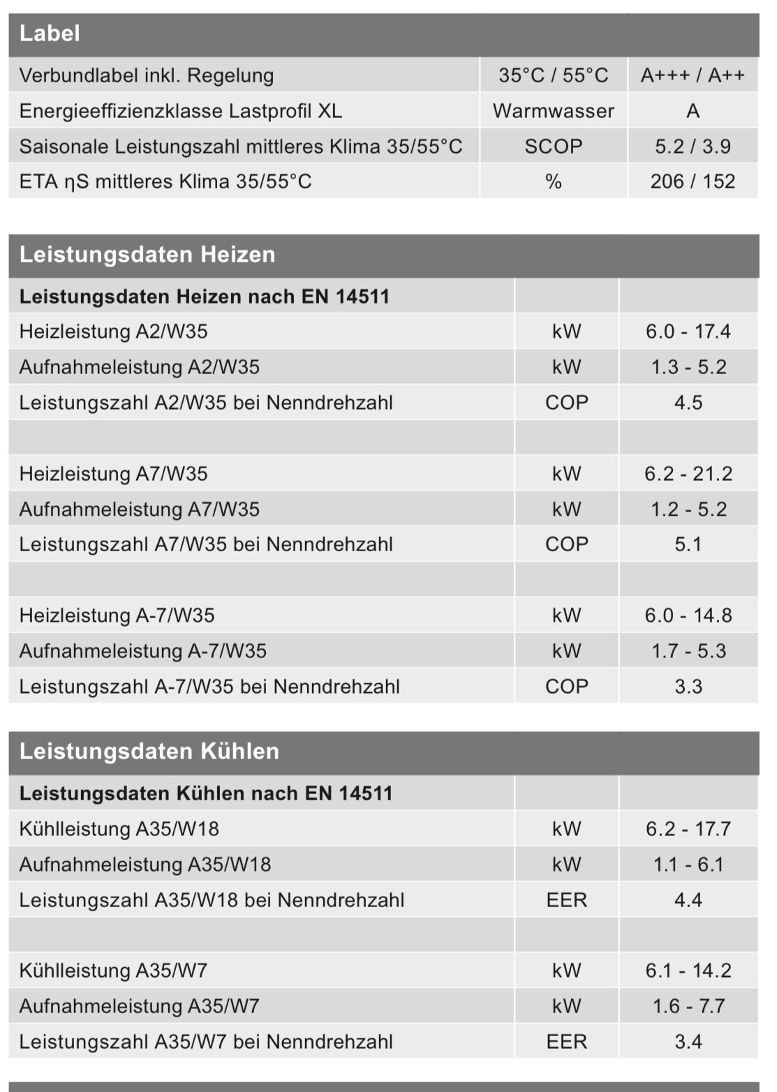

Das habe ich gefunden
Technische Tabelle mit Label und Leistungsdaten: Heizen und Kühlen, A2/W35, A7/W35, A-7/W35
boxandroof23.01.20 12:49
Die ist zu groß. Welche Heizlast hat Dein Haus?
Daniel-Sp23.01.20 13:23
Ich glaube auch.
Bei 7°C AT 6,2Kw Heizleistung. Würde passen wenn Du nach Energieeinsparverordnung baust und ein RIESEN Haus hast.
Die Frage der Heizlast ist somit berechtigt, danach die Wärmepumpe aussuchen!
freisinger23.01.20 17:53
Heizlast ist ca. 12 Kw, 415qm zu heizen

Ich hab meinen Heizungsbauer zu den Vor- und Nachlauftemperaturen gesprochen. Er meinte, da geht nichts mit 30/23 Grad. Das ist nicht plausibel und wird nicht durchgehen. Außerdem soll die Wärmepumpe ein Splitsystem sein, was nicht gut ist.
Daniel-Sp23.01.20 19:19
gibt es dann schon eine Raumweise Heizlastberechnung?
