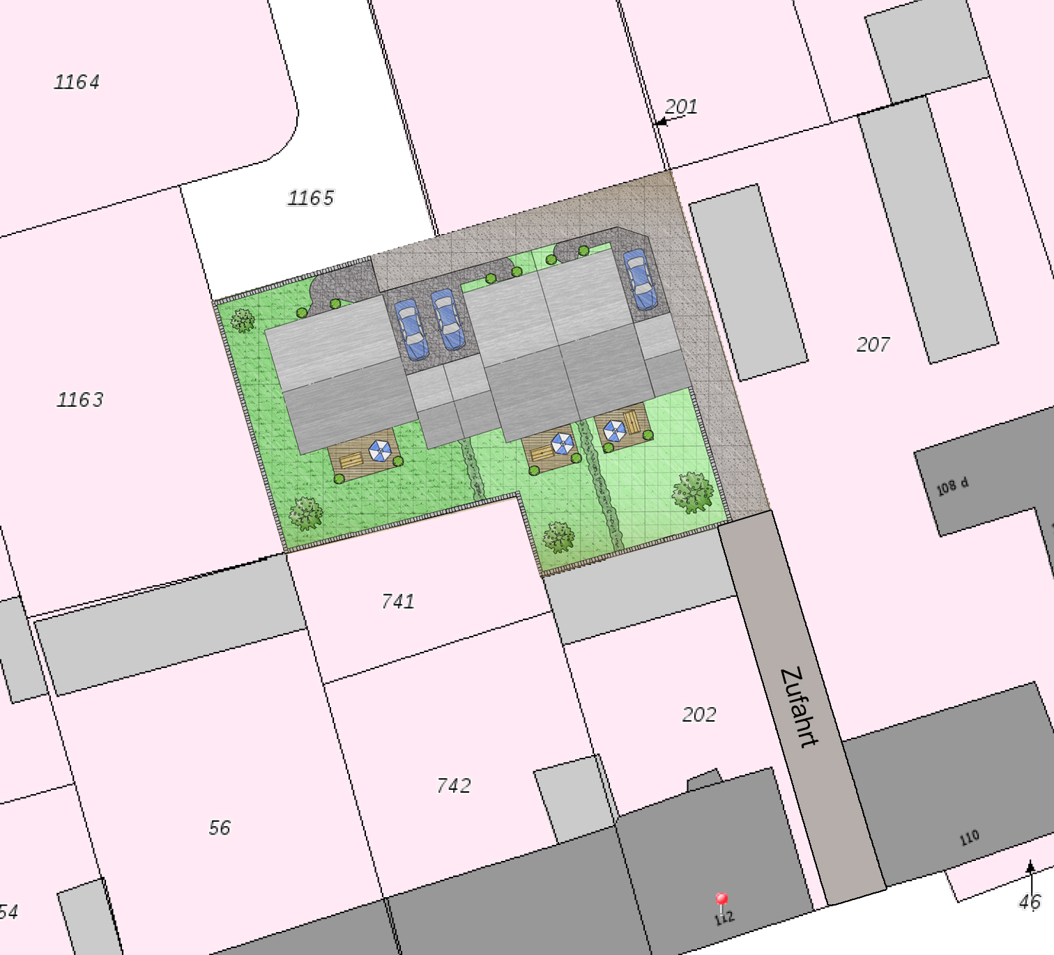

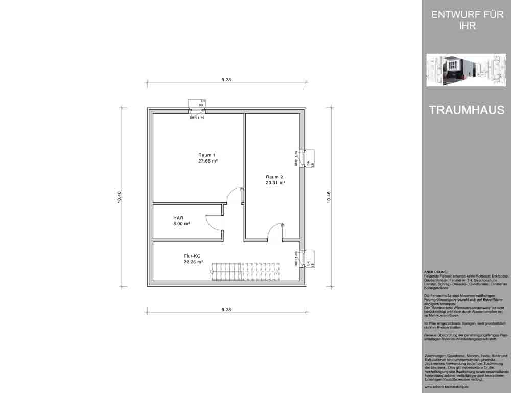

Im nachfolgenden beschreibe ich ein BV mit Teilkeller; Bildmaterial soweit für unseren Kunden unschädlich, habe ich angefügt. Grundlage bildet unsere BB, welche ich im gesunden Mittelfeld ansetzen würde.
Einfamilienhaus Wohn-/Nutzfläche 280 qm, bezugsfertig als Kompletthaus mit überdachtem Freisitz, Energieeinsparverordnung 2014
Patio, verputzte Ausführung, 14.48 x 14.46 m, mit Teilkeller 9.28 x 10,46 m

Hieraus läßt sich sehr gut ableiten, daß es beim Keller gerade nicht bei den originären Erstellungskosten bleibt; die Mehraufwendungen für Erdarbeiten waren nicht eben gering, da der Aushub nicht auf dem Grundstück gelagert werden konnte. Erschwerend kam hinzu, daß das Grundstück von der hinteren Grenze erschlossen werden mußte; die Kosten hierfür habe ich für diesen Beitrag außen vorgelassen, da nicht typisch.

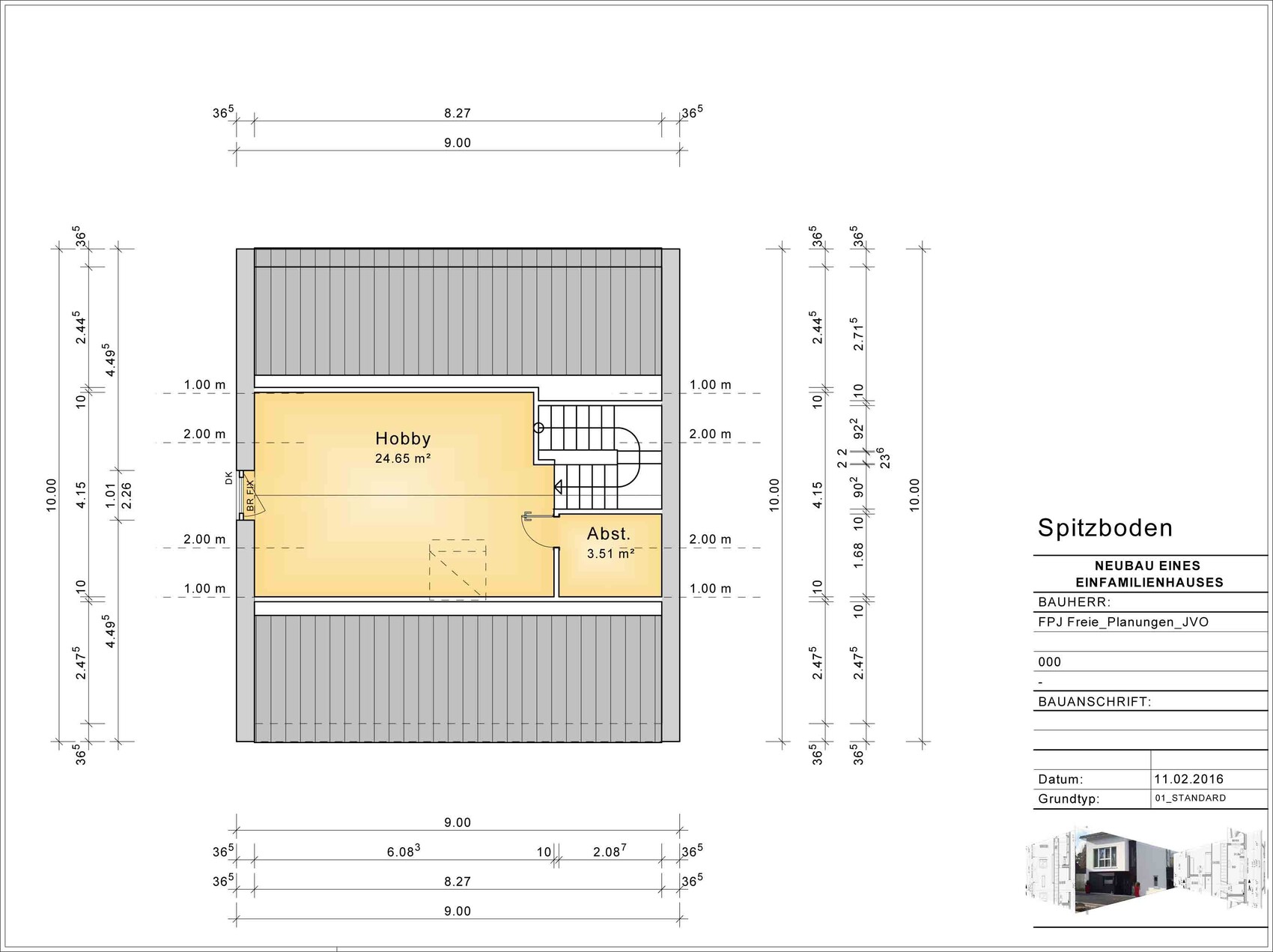

Demgegenüber eine aktuelle Projektierung eines klassischen Einfamilienhaus:
Einfamilienhaus, Wohn-/Nutzfläche 160 qm, bezugsfertig, als Kompletthaus, verputzte Ausführung,
9.00 x 10.00 m auf Bodenplatteverschärfte, Energieeinsparverordnung 2014

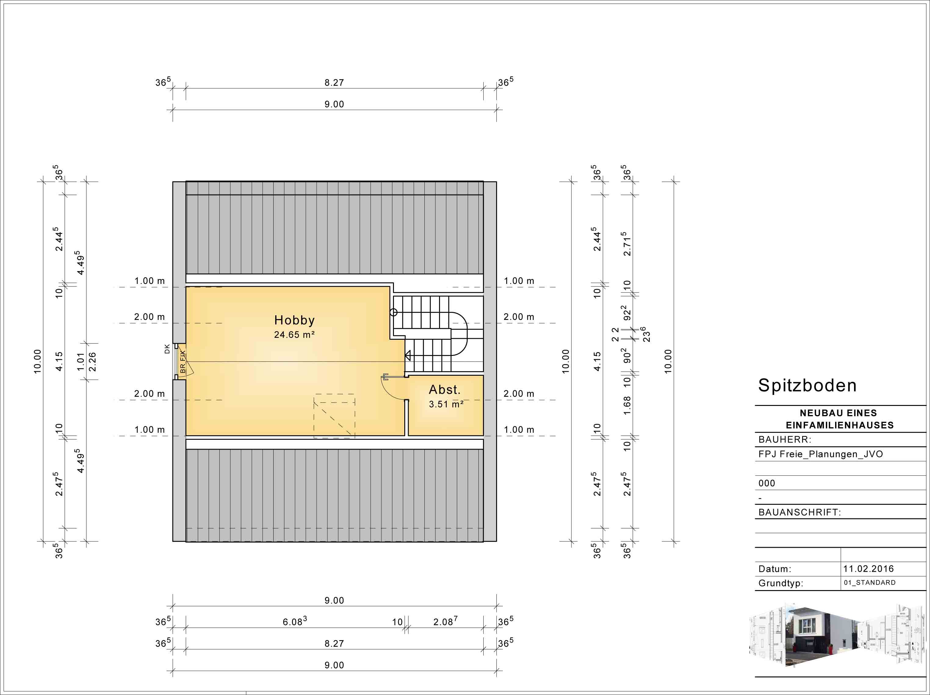

Im ersteren Beispiel wird der Keller ausschließlich als Nutzkeller verwendet; im 2. Beispiel steht der ausgebaute Spitzboden mit 28,16 qm sowohl als Wohn- als auch Nutzfläche zur Verfügung.
