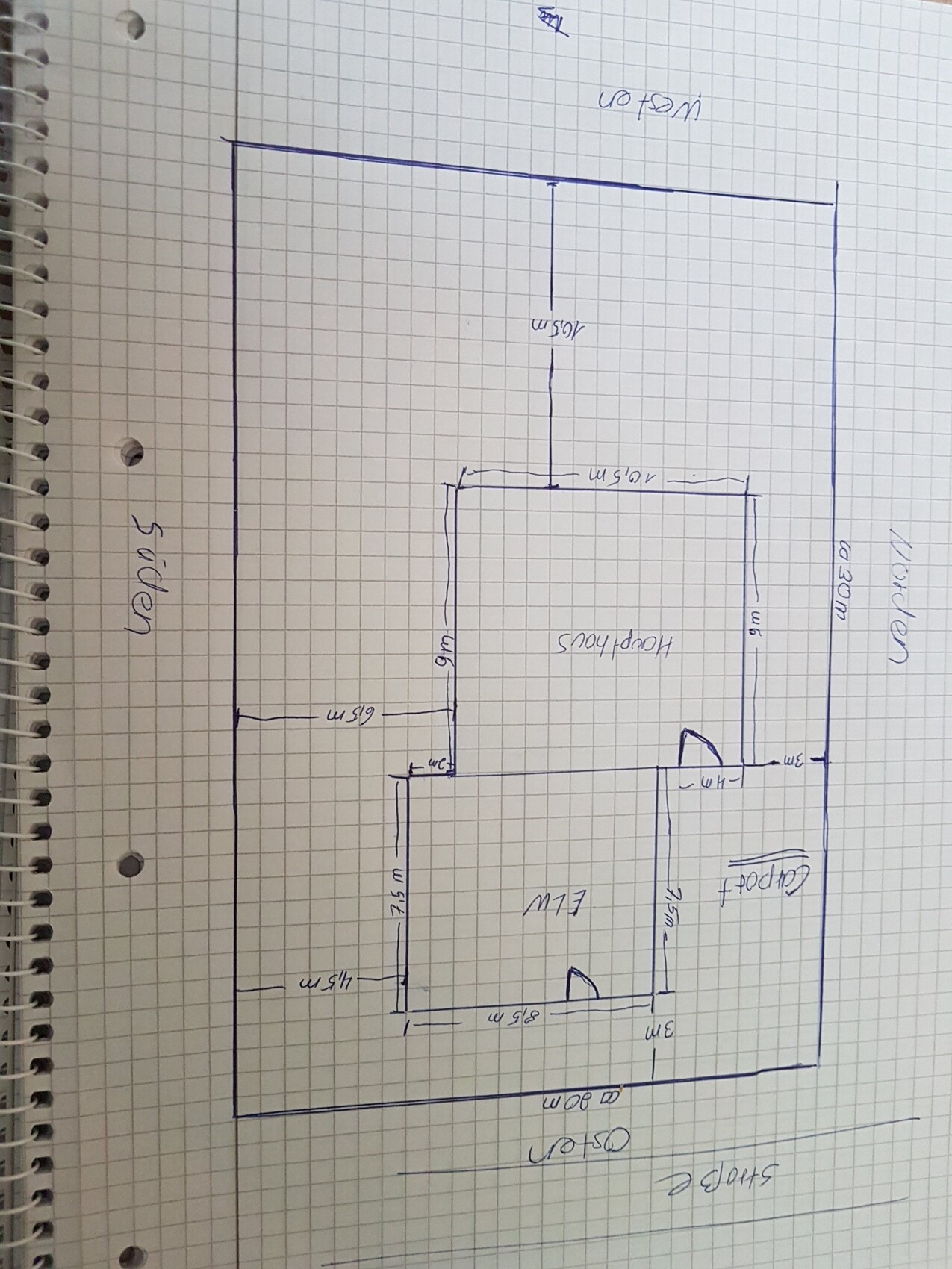

Katdreas 09.12.2018 11:14
Hier mal vereinfacht ein Plan von Grundstück und Haus
Für Anregungen bin ich dankbar

ypg 09.12.2018 12:05
Und Du möchtest jetzt den ganzen Vorhof mit dem Carport bedecken?
Das würde ich überdenken. Ich sehe hier eher ein Einfachcarport im Norden mit einem überdachten Zugang zur Eingangstür.
Für die Einliegerwohnung einen Stellplatz auf dem Hof oder im Osten...
Ich würde auch einen Zimmermann ansprechen, der in Verkleideter Holzständerbauweise baut.

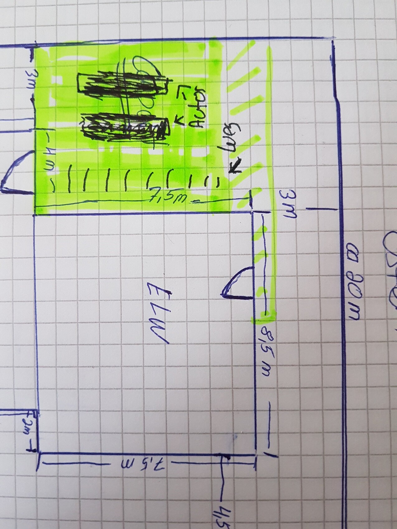

Katdreas 09.12.2018 14:13
So stell ich mir das ungefähr vor
Doppelcarport muss schon sein, haben ja zwei Autos
Wo ist der Unterschied zu Einzelcarport mit Überdachung zum Haus?
Das Carportdach bis nach vorne zu ziehen und als Eingangsüberdachung für die Einliegerwohnung wäre evtl nett. Weiß aber nicht ob das geht's wegen Abstandsflächen etc. kommt auch auf die Mehrkosten an ...
Handgezeichneter Grundriss: grün markierter Innenraum mit zwei Figuren und Türen.

Ich würde den Platz wo in Deinem Bild der gelbe S60 (?)
Sorry, mein künstlerisches Talent ist unterirdisch...
Grün sollte so ungefähr die Fläche darstellen wo das Carport hin soll und die schwarzen krigelein Auto und Weg zur Haustür
Also ihr würdet ein Einzelcarport auf die Grenze und Zwischen Carport und Haus nur Stellplatz?
Find das echt schwierig. Will nicht nur wegen Carport/Parkplatz das Haus unnötige weit von den Nord/Ost Grenzen weg schlieben Süd/Westgarten hergeben
